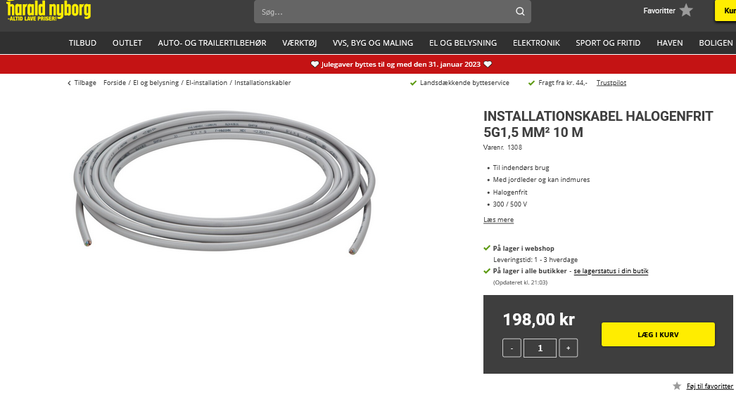

Så er det lige før det bedre kan gå at skrælle isolering af en 5 x 1,5 installationskabel
ev elmand skrev den 13-11-2022 22:53:19
 Det tror jeg ikke
(100 meter installations ledning i 1.5mm2 koster ca 200 kr, så vel ikke noget at sige til det koster noget mere i små stykke)
