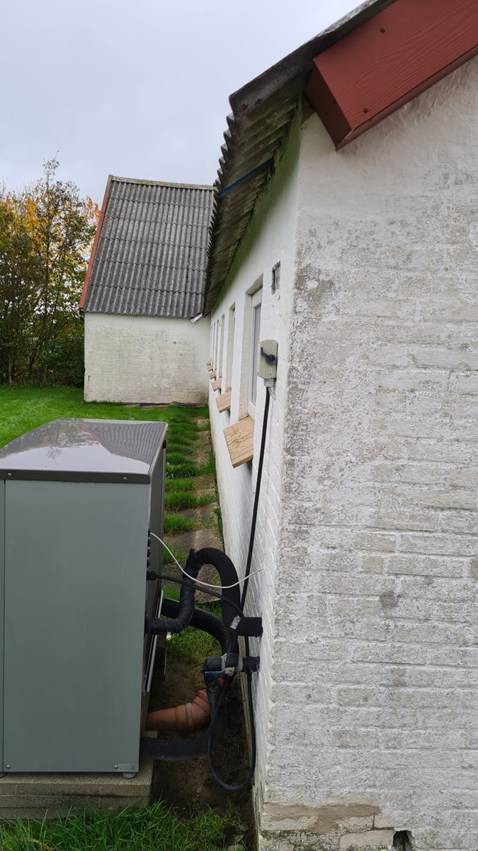

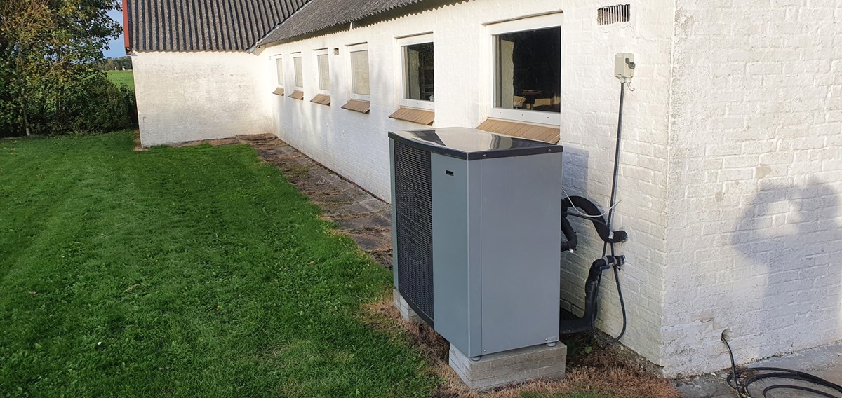

Jep, det er præcist den model de har fra Vølund! ;-)
