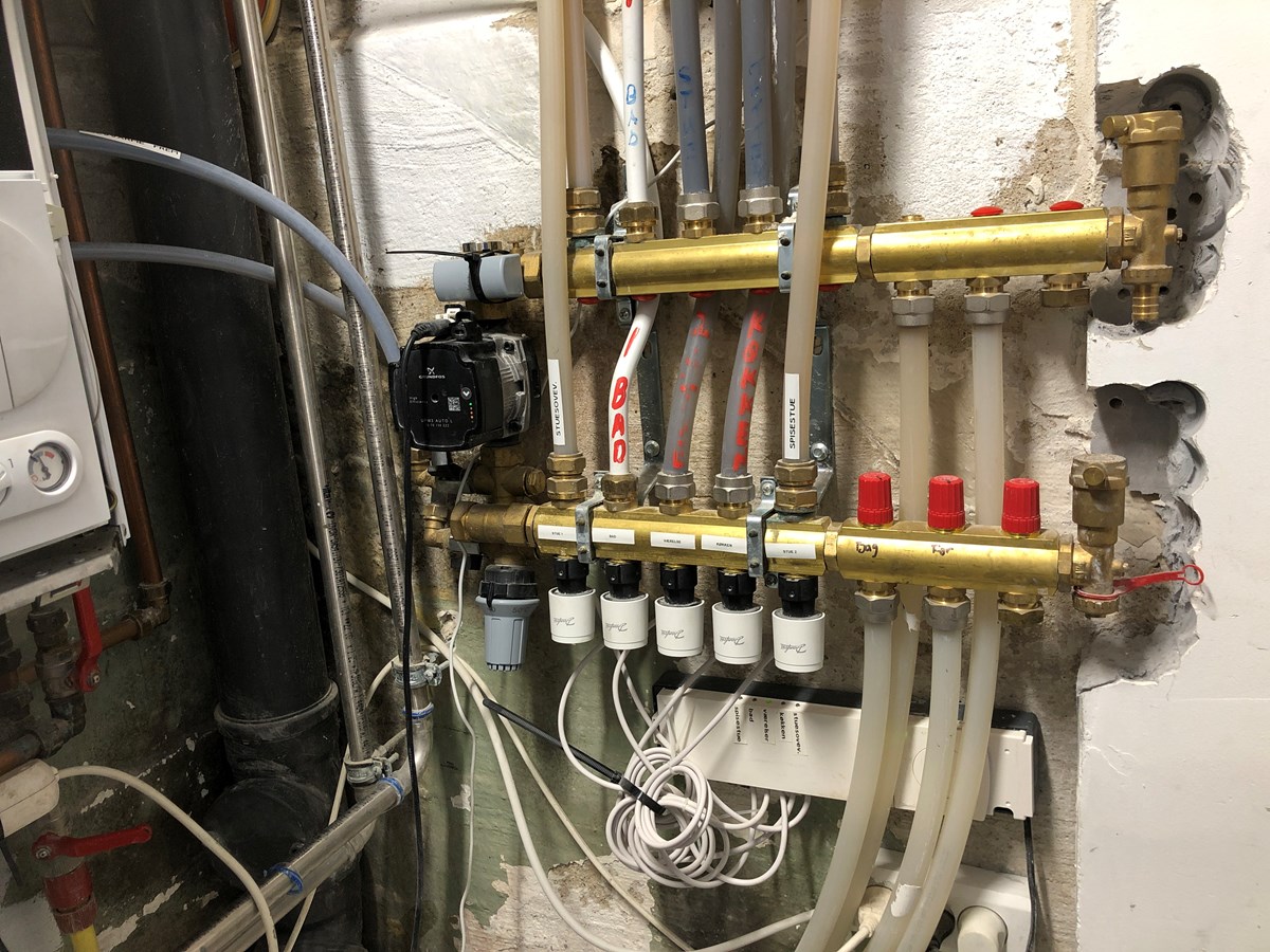

Jeg er ved at få de længste kommunale løg over mit gulvvarmeanlæg.
Købte en (af flere gange) gennemrenoveret bungalow for 2 år siden.
Gulvvarme anlægget er udbygget af to omgange.
Det er et Danfoss-system der styrer løjerne.
Siden indflytning har gulvvarmen drillet. Der var byttet om på flere kredse og termostater.
Jeg har pløjet alle jeres gode råd og forklaringer igennem og er ved at få styr på alle komponenterne i sådan et system.
Ved indflytning blev der ikke overdraget nogen oversigt over rum og slangelængder på de respektive kredse. Derfor har jeg sjusset mig frem til en endelig indregulering af flow-ringene. Da den var overstået var der dejlig varme på 4 ud af 5 kredse.
Den sidste nægter på nogen måde at blive varm. Om jeg så lukker ned for alle øvrige 4 og sætter fuld skrald på fremløbspumpen og op på 50 grader på blande-ventil-termostat.
Nu tror jeg at jeg er strandet på en sidste forklaring, nemlig at kredsen er stoppet til i slam og skidt.
Men hvordan får jeg renset én kreds uden at slam og skidt sætter sig i de øvrige kredse eller mit gasfyrs system??
Kredsen er den længste(ca. 95 meter) og skal tilmed længst væk fra fyrrummet.
Det er den kreds der på billedet hedder “værelse”. (Jeg kan Max opnå 18 grader ved en udetemperatur på 11)
Håber Nogen ud fra mit billede kan instruere mig i en rensning der forhåbentlig virker.
