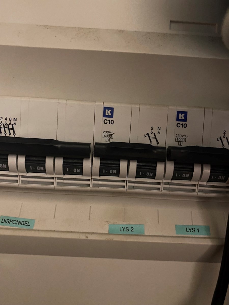

Lagde mærke til at jeg ikke har anmærkninger på min tavle omkring MAX ampere...
Er det korrekt forstået at C10, C13 og C16 hhv. betyder max 10, 13 og 16 Ampere ??
Hvad betyder C'et ?

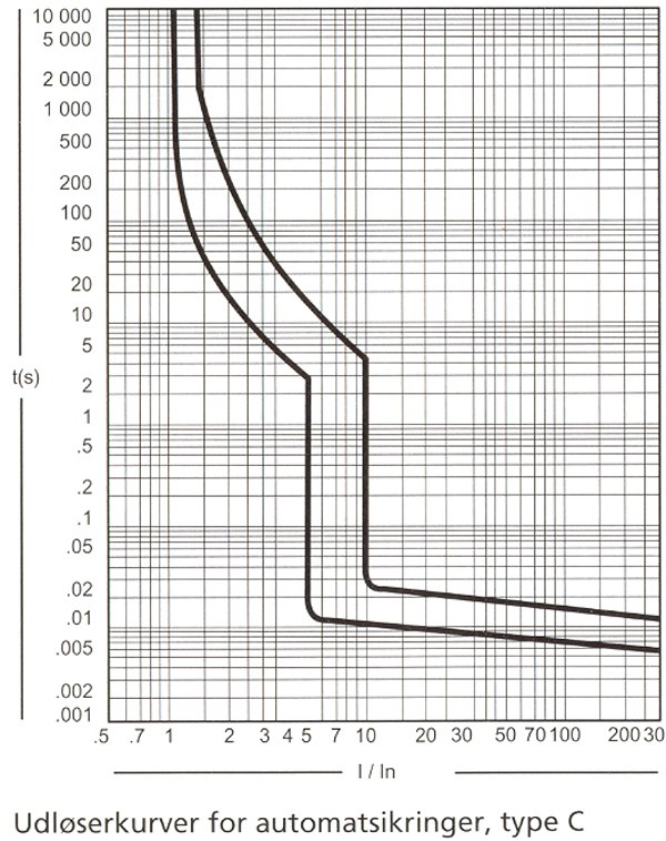

2500W / 230V = 10,87A, dvs. en overstrøm på 1.09 i forhold til de 10A (se X-akse)
Der vil være lidt forskel på de enkelte fabrikaters reaktionstider. Discrusios kurve er for LK automatsikringer type C.
Tallene på x-aksen (den vandrette akse) er relativ i forhold til mærkestrømmen. Det vil sige for en 10A sikring skal man gange med 10 (er det en 13A sikring, skal man gange med 13). Y-aksen er i sekunder. De to kurver er udtryk for tolerancer mellem de enkelte sikringer.  Dvs. nogle 10 ampere type C sikringer kan klare 13-14A i meget lang tid, mens andre kun kan klare 10-11A i lang tid. Strømmen skal op 50-100A for at den springer med det samme.

Betyder det så at 1.09 faktor relativ til mærkestrømmen (10 A) kan klare den belastning i 1000 s ?
Jeg aflæser 1.09 på X og går op Y indtil der er skæring med kurven...

@Fabrin, du er på vildspor. Enheden for x-aksen er I/In, altså strømmen delt med mærkestrømmen, ikke ampere. Udfor tallet 1 på x-aksen ser reaktionstid for mærkestrømmen. Den er mere end 10000 sekunder. Ved en strøm dobbet så stor som mærkestrømmen (aflæses udfor 2) afkobler relæet efter 15 til 200 sekunder.
@Den Hurtige Hingst: Det er rigtigt. Men relæet er ikke så nøjagtigt, at du kan bruge grafen på den måde. Nogle vil slå ud efter nogle minutter, andre vil aldrig slå ud.

X-aksen er divisionen mellem strømmen Z og mærkestrømmen V dvs multiplikationsfaktoren Z over V.

Vil det sige at den omtalte faktor 1,09 overstrøm er tæt på aldrig at trippe nogen af sikringerne(den grønne pil på min upload) uanset hvor i toleranceskemaet de ligger, og helt sikkert ikke de sikringer der ligger i tolerance beskrevet af den højre kurve?
