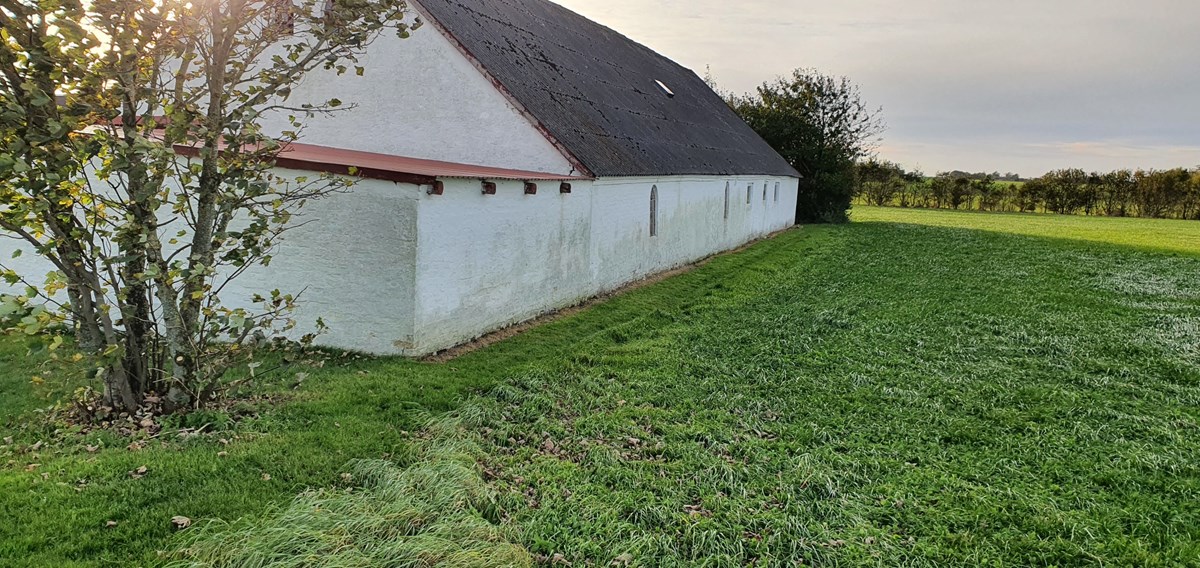

Mine forældres(nedarvede gård) trænger til en hjælpende hånd, hvis ikke den skal falde fra hinanden snart. Pengene er dog desværre(meget) små(de lever af folke pension), så jeg har lovet at påtage mig opgaven med at opsætte nye tagrender. Jeg er dog kun "mini" gør-det-selv-mand, så jeg indser nu, at jeg godt kunne bruge input til opgaven!

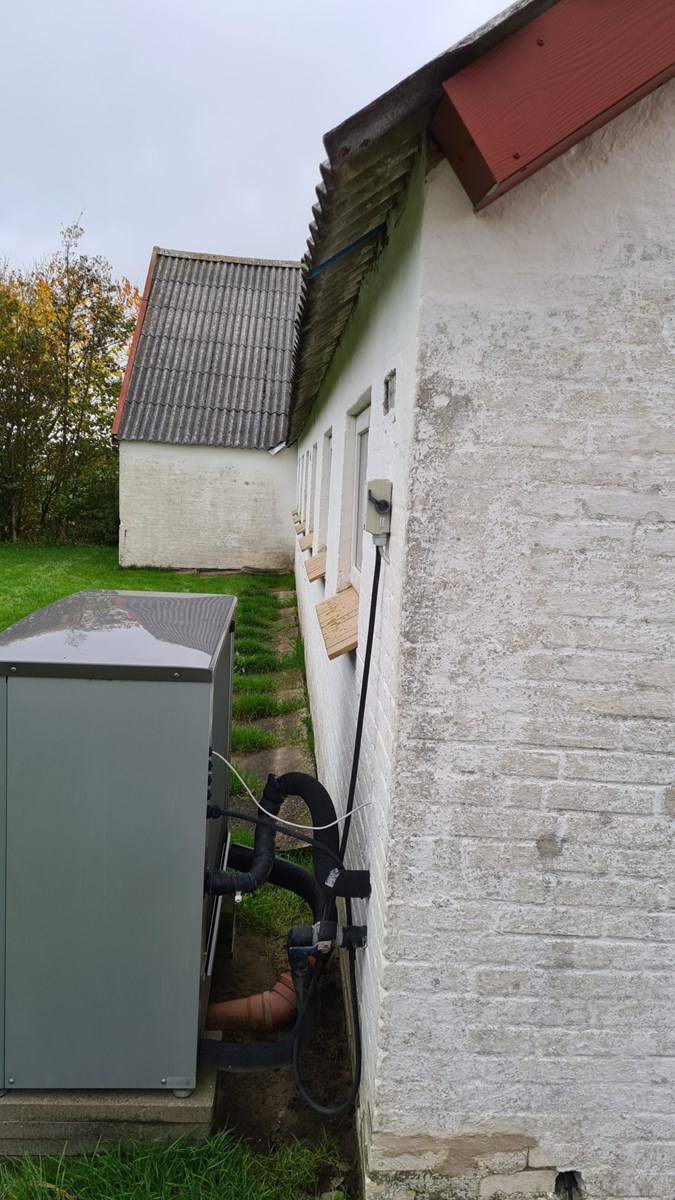

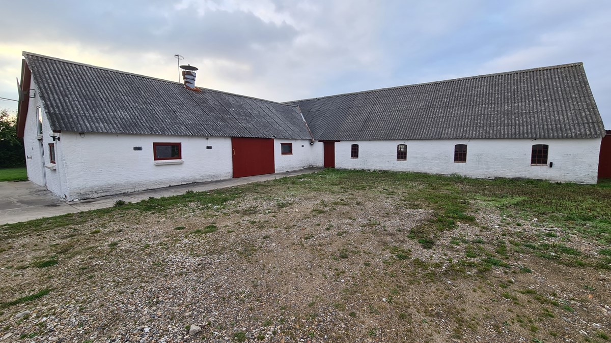

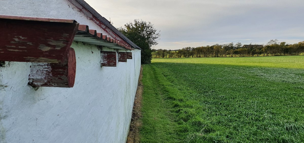

Min første umiddelbare udfordring, er at bygningerne er lidt over 100 år gamle og væggene ikke specielt lige. Samt der er også en forholdsvis stor afstand fra mur til kanten af bund tagpladerne(fik ikke målt men vil gætte på et sted imellem 25-30 cm). Tagpladerne er iøvrigt i eternit med asbest. Og selve grunden ligger på ler-jord(hvilket muligvis har bidraget til at bygningerne har kunnet holde så længe uden tagrender...samt at ligge direkte på jorden uden støbt fundament).
Her er mine egne umiddelbare betragtninger, plus spørgsmål:
1. Tagrenderne skal jo uanset hvad holdes lige(må ikke bøjes ved montage), så jeg tænker umiddelbart at det nemmeste er at montere dem direkte på en forholdsvis stærk planke, som er lige...hvad tænker I??
2. Denne planke/bjælke skal så monteres på muren....hvilket er min nuværende hovedpine. Kan man få længde justerbare beslag?  Og som ikke koster en mindre formue?  Eller findes der andre smartere løsninger jeg ikke kender??

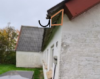

3. Der er meget lidt plads foroven til at montere tagrende foran porten i gårdspladsen...forslag her?
4. Som billederne afslører, har jeg også 2 stk.- skotterender, som jeg også gerne vil have vandet afledt til tagrenden.  Kan man mon sætte et "bue-led" på tagrenderne der mødes i hjørnerne og samtidig FORVENTE at vandet ikke løber over ved kraftig regn?  Savner input til hvordan andre ville gribe dette an! Skulle man mon overveje lave et nedløb lige ud foran skotterenden eksempelvis?
Jeg har også overvejet en del "kreative løsninger" for at undgå at skulle grave nedløbsrørene ned i jorden(er bl.a. ikke vild med at skulle nedbryde betonen lagt foran murene i gårdspladsen) også fordi jeg døjer med ryggen. Men har omsider opgivet, da mine andre løsningsforslag kræver for meget vedligeholdelse(såsom regnvands opsamlere som skal tømmes manuelt...hvis man da ikke vil gå skridtet videre og investere i pumper til at tømme dem osv osv.) og mine forældre efterspørger en løsning som kan "passe sig selv"!  Men hvis nogen evt. har gode forslag, "lytter" jeg stadig meget gerne!  :-)
Men gravearbejdet må dog vente(orker jeg ikke i år), så nedløbsrørene stopper i første omgange ved jorden....hvor jeg tænker jeg måske kunne sætte et ekstra 2 meters rør i forlængelse af denne, så vandet bliver ledt længere væk fra muren i det mindste. Og så må forældrene finde sig i at have nogle rør til at ligge synligt på jorden indtil vi får dem gravet ned næste år.
Håber jeg fik forklaret mig nogenlunde....og ellers spørger I bare løs!  :-)
Ps: Åh ja, er der evt. nogen der har links til en billig forhandler af tagrender, hvis man gerne vil have 125mm størrelse og i plast?  Lavpris byggemarkederne syntes kun at føre 100mm, hvilket jeg vurderer er for småt pga. den stejle hældning af tagpladerne, samt ligeledes flade arealet at taget.

Og hvorfor skal der monteres tagrender?
Er der en plan for hvor vandet skal ledes hen?
Vi bor i to stråtækte huse fra 1777 hhv. 1850, begge uden tagrender. Regnvandet løber/drypper ned på marksten og videre ned i jorden. Og det har det selvfølgelig altid gjort.
Nu har bygningerne klaret sig i 100 år uden tagrender, så hvor for montere dem nu?
Men nu er der jo asbest holdige tagplader, så dem skal du ikke begynde at skrue af, for at få monteret rendejern oppe på lægterne, men udhænget vil blive ret langt, så nok en dårlig løsning.
Som jeg ser det skal der monteres et bræt på muren i en passende afstand, og så bruge konsolrendejern. (men ikke en let eller elegant løsning)
Konsolrendejern
Jeg er helt på linje med de 2 ovenstående. Det har ingen fordel at lave tagrender.
Og hvis du laver tagrender uden at kunne lede vandet væk så samler du vandet et par steder og forværrer det.

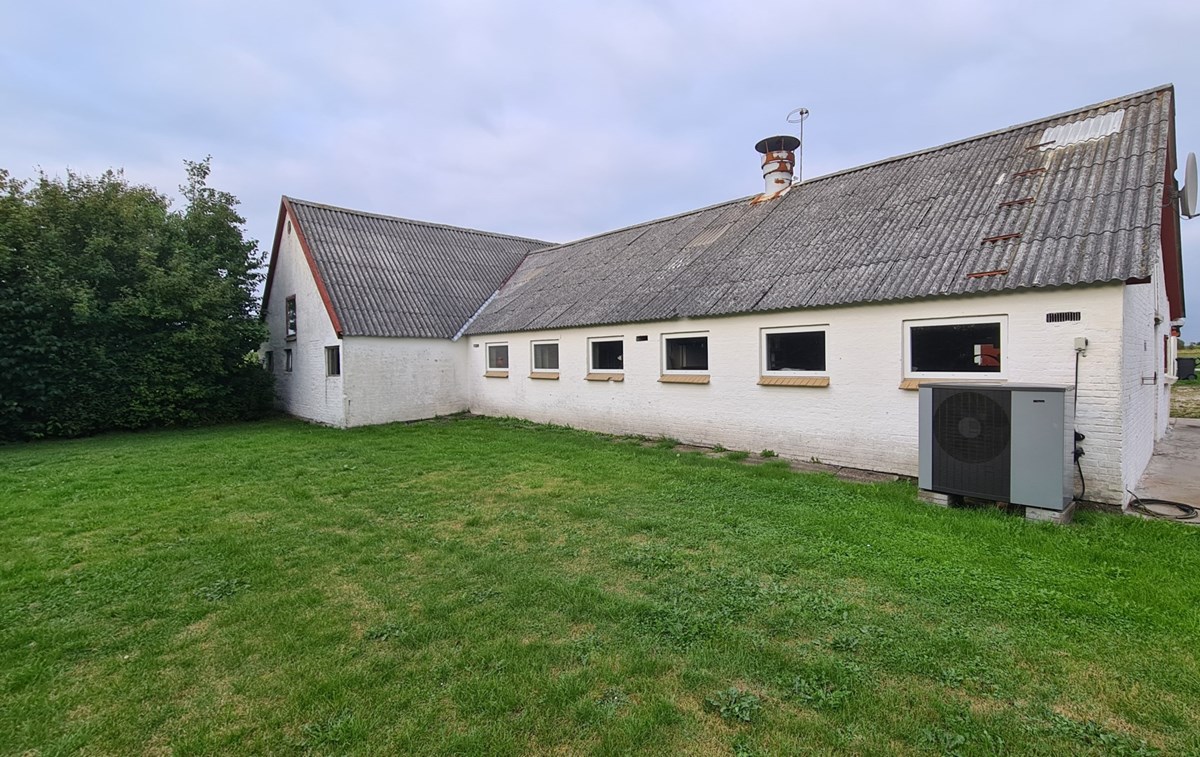

100 mm tagrender kan sagtens klare det, det er et spørgsmål om antal nedløb. 2 stk på siden med varmepumpe - 3 stk i gårdsplads og 2 - 3 stk bag på bygning. Altså i alt 7 - 8 nedløb som skal forbindes med kloak og føres til en grøft. Det bliver ikke med graveskovl men med rendegraver hvis jeg skal gætte rigtig.

Der ser ikke ud til at være synlige sætninger/revner i murværket, ej heller frostsprængninger. Begge dele ville være der i overmål hvis murværket var opfugtet.
Krudtet var nok bedre brugt på at tjekke at tagkonstruktion er i orden og tæt ved rygning og skotrender. Rep af de plader der er i stykker, afrensning + ny gang kalk på facaden. Evt en zink inddækning på top+ende af de udragende spærender.

JohnLarsen> Murene er blevet kalket flere gange indenfor de sidste par år....og som du måske kan ane på billederne, så hæfter kalken meget dårligt. Da der blev kigget nærmere på dette, opdagede jeg jo bl.a. at der var højt vand indhold i murstenene, samt at de nederste rækker af mursten havde næsten intet mørtel tilbage i fugerne samt selve murstene var også i dårlig tilstand. Kort sagt, så kunne kalken ikke binde ordentligt pga. vandindholdet i murstenene.
1902(var det vidst) er mange år siden og jorden(landskabet) plus vejrsystemet(vand der falder om året) herhjemme har ændret sig siden....og ja, murstenene er selvfølgelig heller ikke nye længere og slides med tiden.  Men er ret sikker på, at murene ikke plejede at stå i vand, som de gør idag i regnperioderne!   Så bl.a. derfor, har jeg vurderet at det burde hjælpe at lede vandet længere væk fra murene....via tagrender!  ;-)
je_ns>  Fordi at vi har fået mere årlig regn på de 100 år, samt at vandet ikke ledes ordentlig væk(længere), så at murene står og "suger" vand op det meste af året.....hvilket nedsætter murstenes levetid/holdbarhed!

Men du har(desværre) ikke ret i at der ikke er sætnings revner....de er bare skjult/mindre synlige pga. afstanden billederne er taget, samt at kalken slører dem også....murene blev sidst kalket for ca. 1,5 år siden. Selvom det ikke ser sådan ud!  ;-)
Jeg har en fugtmåler beregnet til mursten, men har ikke været ude og tage målinger endnu(indkøbt for nylig), så kan ikke give dig % tal endnu. Men er ret overbevist om at der er fugt problemer....det kan jeg jo se og mærke de steder hvor jeg har forsøgt at reparere muren ved at tilføje nyt mørtel.
Varmepumpen(Vølund) blev opført i 2018, og står i en "svømmepøl" hver gang der regner lidt.....hvilket gør mig nervøs for, om den kan komme af med kondensvandet, da vvs'erne ser ud til blot at have stukket rørene direkte ned i jorden....uden måske at vide at der står 10 cm vand når der regner??  ;-(

Som du beskriver det, vil det da gavne med tagrender..
Hvis du montere et bræt på muren skal det klodses op/ud så afstanden ud til tagets kant er ens, og så det passer til konsolrendejernene.
Men du får jo noget af en "kasse" under udhænget..

Ok, medgiver at hvis det er kalket overalt forrige år burde det være pænere. Men hvis vandet i området ikke trækker væk hvor vil du så gøre af vandet fra taget?
Hvilken slags fundament er der? For 100år siden vidste de også at en fugtspærre mod fundament er nødvendig for at murværk kan holde.
Hvor dybt er lerlaget? Min svigerfar har stort set elimineret vand i området rundt om deres gård vha en masse punktdræn med sandfyld, meget billigere bliver det ikke.

Vandet skal ikke ledes til septiktank, det kan måske ledes til en grøft i nærheden. Faskiner kan også være aktuelle men netop lerjord har en dårlig nedsivning.
Men det er under alle omstændigheder en forringelse at lave det nu hvis ikke afledning af vand laves forinden.

En af forskellene er sT vores huse står på syltsten og derfor ikke trækker vand op.
Har i overvejet omfangsdræn til at reducere vand op i murene?
