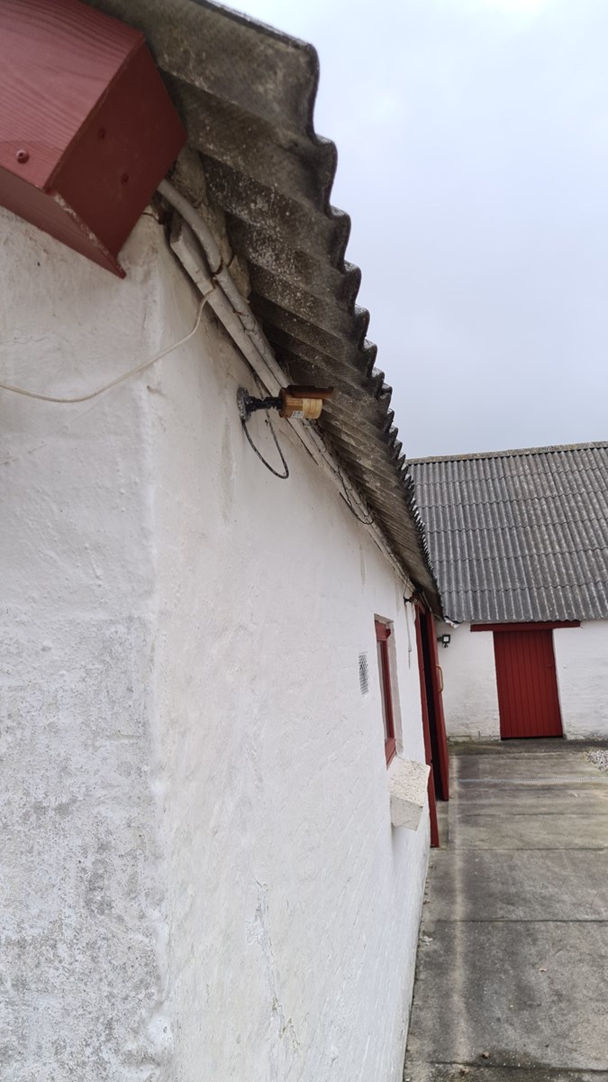

Mine forældres(nedarvede gård) trænger til en hjælpende hånd, hvis ikke den skal falde fra hinanden snart. Pengene er dog desværre(meget) små(de lever af folke pension), så jeg har lovet at påtage mig opgaven med at opsætte nye tagrender. Jeg er dog kun "mini" gør-det-selv-mand, så jeg indser nu, at jeg godt kunne bruge input til opgaven!
Min første umiddelbare udfordring, er at bygningerne er lidt over 100 år gamle og væggene ikke specielt lige. Samt der er også en forholdsvis stor afstand fra mur til kanten af bund tagpladerne(fik ikke målt men vil gætte på et sted imellem 25-30 cm). Tagpladerne er iøvrigt i eternit med asbest. Og selve grunden ligger på ler-jord(hvilket muligvis har bidraget til at bygningerne har kunnet holde så længe uden tagrender...samt at ligge direkte på jorden uden støbt fundament).
Her er mine egne umiddelbare betragtninger, plus spørgsmål:
1. Tagrenderne skal jo uanset hvad holdes lige(må ikke bøjes ved montage), så jeg tænker umiddelbart at det nemmeste er at montere dem direkte på en forholdsvis stærk planke, som er lige...hvad tænker I??
2. Denne planke/bjælke skal så monteres på muren....hvilket er min nuværende hovedpine. Kan man få længde justerbare beslag?  Og som ikke koster en mindre formue?  Eller findes der andre smartere løsninger jeg ikke kender??
3. Der er meget lidt plads foroven til at montere tagrende foran porten i gårdspladsen...forslag her?
4. Som billederne afslører, har jeg også 2 stk.- skotterender, som jeg også gerne vil have vandet afledt til tagrenden.  Kan man mon sætte et "bue-led" på tagrenderne der mødes i hjørnerne og samtidig FORVENTE at vandet ikke løber over ved kraftig regn?  Savner input til hvordan andre ville gribe dette an! Skulle man mon overveje lave et nedløb lige ud foran skotterenden eksempelvis?

Det kunne måske også være muligt at få stumper af lægter op under tager, men så kræver det at du banker lidt i murværket, og at du kan komme til at fastgøre lægterne "inde i huset"
(ideelt set afmonterede man den nederste række tagplader, men nok ikke når det er asbest plader)
je_ns> Tak for den meget fine illustrering af dit forslag, til udforming af selve brættet bagved konsoljernene....billeder siger som bekendt mere end 1000 ord!  :-D
Jeg er dog pt. stadig uafklaret/nysgerrig på, om der evt. findes en nemmere løsning....såsom specielle justerbare beslag. Havde også overvejer at bruge 2 brætter. 1 til montering af tagrender og konsoljern og den anden til muren. Og så have en form for afstands-beslag imellem dem.  Jeg er desværre ikke tømrer selv, så aner ikke hvad der findes af diverse specielle beslag/løsninger på markedet....jeg bruger derfor blot "fantasien" i første omgang! Og håber en mere vidende person,  kan svare mig på om det er urealistisk, he he!  :-)

je_ns> Hmm.....en idé jeg ikke havde tænkt over.  Den vil jeg da lige have i baghovedet, næste gang jeg kommer på besøg på gården.  Jeg ved ikke lige pt. hvor gode mulighederne for hæftelse på indersiden er, men vil da lige kigge nærmere ihvertfald.....takker for ideén, samt dine fine illustrationer!  :-)

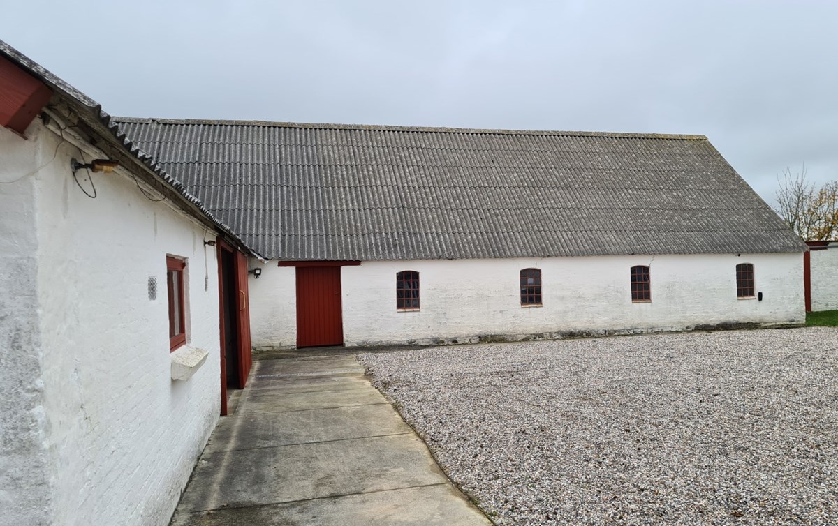

Lidt flere billeder fra gårdplads siden(taget for nylig)...hvis det kan inspirere nogen!  :-)

Så mulighederne er ret begrænsede.....og som jeg ser det pt. Kun muligt at lede det enten direkte ned i jorden i en tilpas stor/kæmpe faskine.....og evt. sprede noget af det ud over et større grønt areal, hvor der ikke er bebyggelse(havde overvejet at lede vandet fra nogle af tagrenderne ud i nogle sammenkoblede rør på havesiden, som havde fået boret en masse små huller(eller måske vi aslanger istedet for rør....har vidst set man kan købe dette), så at vandet kunne blive fordelt ud på et større areal på denne måde(og derved undgå at danne en kæmpe sø). Men ved ikke lige om jeg foretrækker denne løsning. Men jeg ville jo undgå at skulle grave tunneler i græsplænen på denne måde ihvertfald!   ;-)
JohnLarsen> Jeg er ikke absolut ekspert på kalkning, men selvom det måske ikke så nemt kan ses på billederne, så har kalken sluppet lidt i forskellige højder, med der er dog en tildens til det primært er i den lave del af muren den er sluppet mest. I gårdspladsen er det f.eks. mest forneden....sikkert pga. at regnen "falder hårdt" på betonen og sprøjter tilbage op på muren her......hvilket tagrender burde kunne forebygge skete fremover, var min tanke!  :-)
Noget andet er, at før jeg "overtog opgaven" med at kalke, havde man vidst brugt stampet kalk. Men da jeg ikke er så vild med at skulle gøre det ofte, blev jeg solgt på ideen om at kulekalk skulle kunne holde, alt efter vejr forhold, op til 15 år så vidt jeg mindes "reklamen". Hvor stampet kalk var 4-5 år.....føler man sig mon lidt til grin så her bagefter??  .....det tror jeg nok!!  :-P
Men er som sagt ikke så vild tanken om at skulle "grave" tuneller i betonen på gårdspladsen(ved faktsik ikke hvor dybt lag beton der er). Har skældt lidt ud over at forældrene ikke har kunnet ventet med at få lagt nye sten på gårdspladsen for nylig(de fik vidst et tilbud de ikke kunne sige nej til). Da det bare giver mig mere gravearbejde hvis vandet skal ledes ned i jorden på gårdspladsen....hvilket jeg hælder til, da jeg ikke umiddelbart har kunnet tænke mig frem til en anden bedre/nemmere løsning.....eller hørt andre komme med forslag til en bedre løsning, indtil videre ihvertfald!  ;-)
