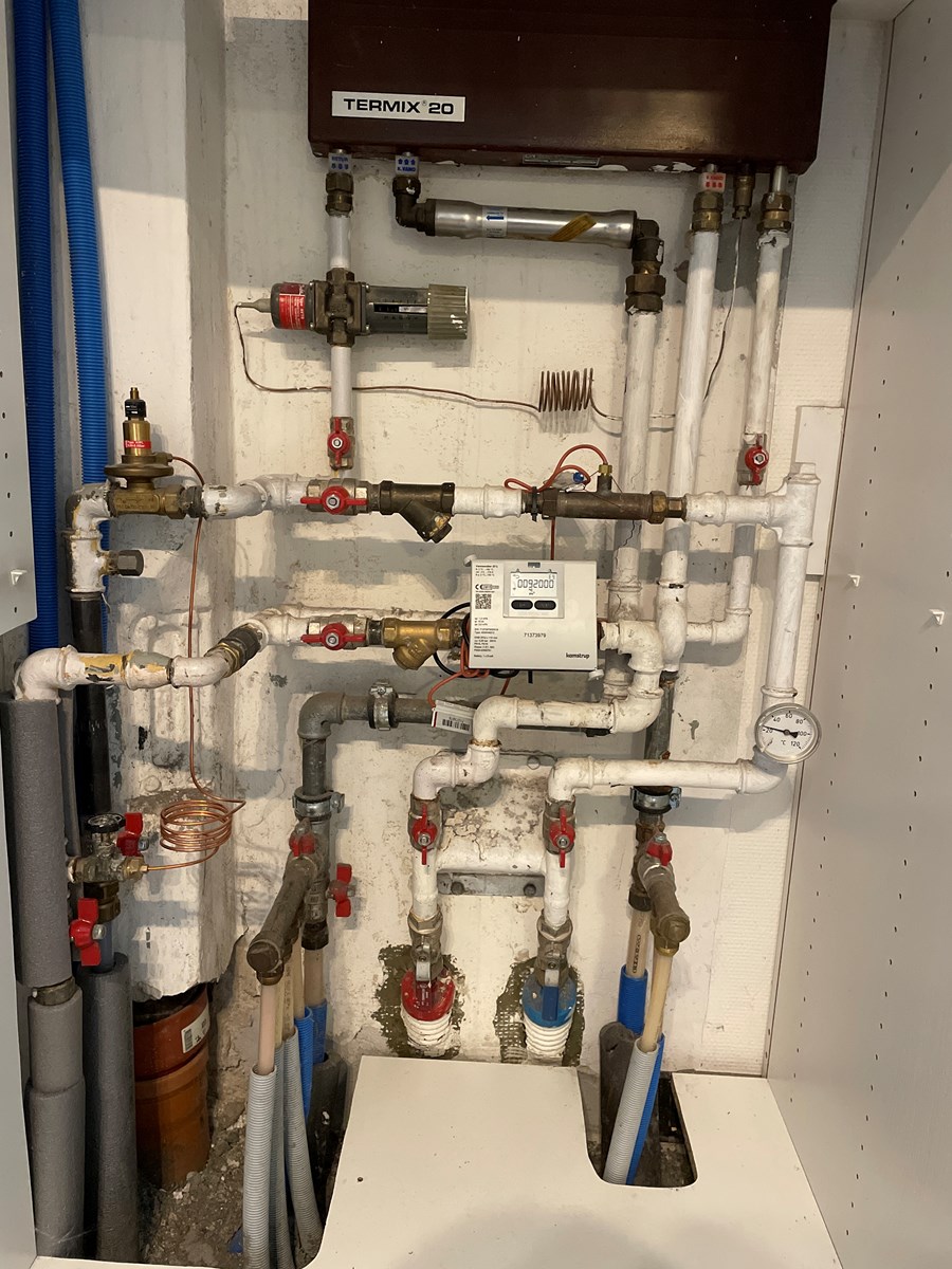

ev elmand skrev den 06-11-2022 14:41:30
vi skal nok fokusere på dit fjernvarme setup. Det kan åbenbart ikke levere nok varme frem til manifold.
Har du direkte fjernvarme?
Du skriver fjernvarme frem er 63 gr.C men hvad er retur temperatur. ?
Det kan være fyldte snavse samlere. Efter en fjernvarme renovering kunne jeg ikke varme huset op. Både selve snavsesamlerne og selve måleren var fyldt op med jord.
Det kan være differens regulator er sat noget lavt.
Prøv at vise et billede af fjernvarme installationen.
 God pointe.
Filtrer er rengjort af vvs’er kort efter vi er flyttet ind men med det sagt ikke sikkert der er korrekt tryk. Du får lige et billede af det hele.
I øjeblikket har jeg 65,3 grader ind og 27,7 grader ud. (Mit gennemsnit er 37 grader ud for året)
Rør helt til venste med isolering omkring kører hen til gulvvarmen.
Problemet er fundet! Tak for henvisning til fjernvarme delen. Det var difference tryk regulatoren der selvfølgelig havde sat sig. Jeg har nu god fremløbs varme på!
Fint at du fandt "skurken"
