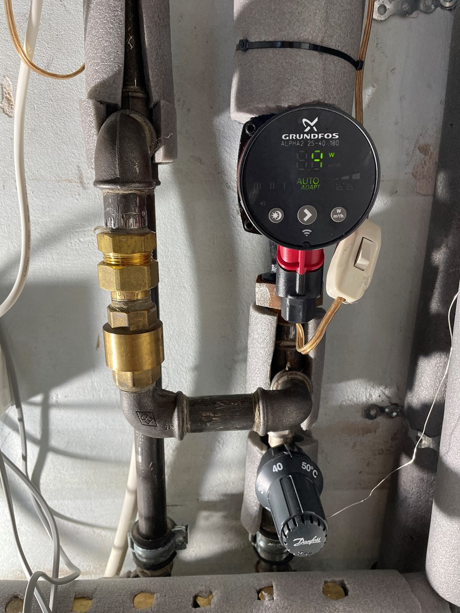

Sidder der en kontravetil i det lille tværløb?
 Så vidt jeg kan se gør der, tilføjer lige et billede senere. Måske en mulighed at den er i udu…

Vender den rigtig pil nedad og hvordan føles din retur nede ved gulvet
johnm skrev den 06-11-2022 13:10:09
 Pilen vender rigtigt og den er koldere end blandet fremløb. 20 grader ca er mit gæt. Så kan egentlig ikke se problemet i at fjernvarmen skulle have svært ved at varme det op..

Ok har du prøvet at fjerne termostat hovedet ? Hvis der er 60 grader før pumpen kan der også blive varmt efter den
johnm skrev den 06-11-2022 13:48:38
 Det prøvede jeg, ingen resultat. Temperaturen holder sig omkring de 25-30.

Det kan være differens regulator er sat noget lavt.
Prøv at vise et billede af fjernvarme installationen.
Noget andet er din pumpe skal ikke stå på auto men konstant det er skala til højre og bare i den høje ende
