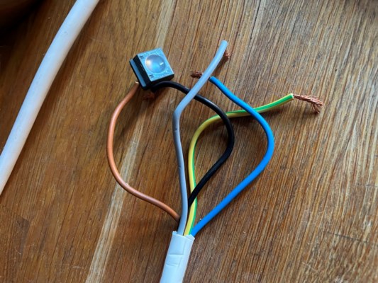

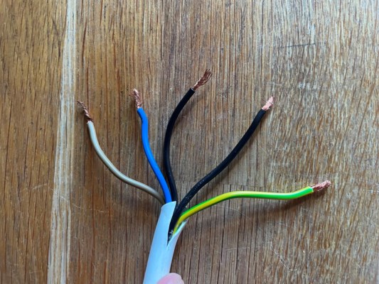

Hej! På billederne har jeg to forskellige 400v-kabler. De kommer ud af hver sin induktionskogeplade.
I det ene kabel er der sort, grå, brun, blå og grøn/gul.
Men i det andet kabel er der ingen grå, men derimod to sorte. Derfor er det svært at se, hvilken sorte, som svarer til den grå i det andet kabel.
Er det fordi, det er ligemeget, om der bliver byttet om på den sorte og den grå?

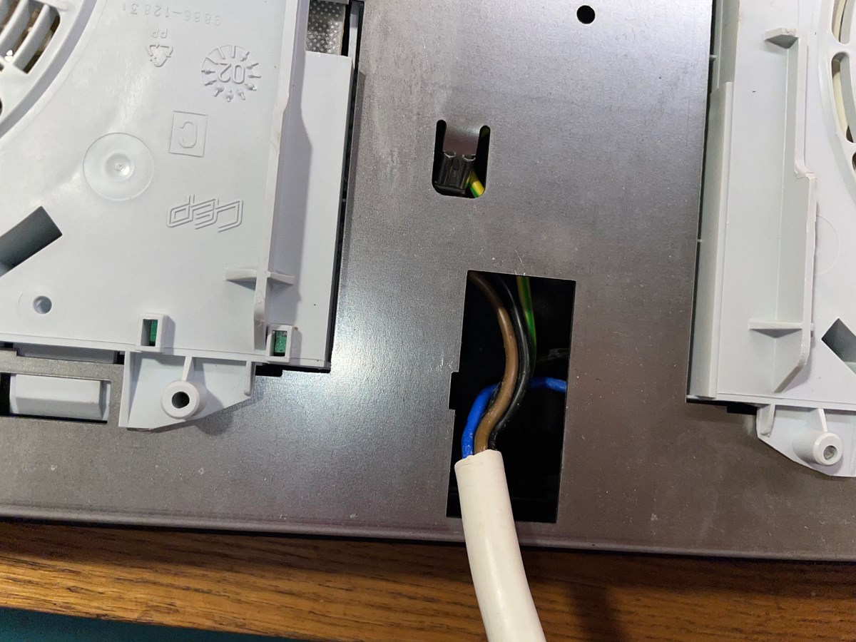

Ser bare sådan her ud, men det hjælper vel ikke meget?
Det du viser på det sidste billede viser ikke klemmerne . Du skal skrue dækslet løst, så det er mulig t at se skruerne, ledningerne er skruet fast under.
ev elmand skrev den 06-11-2022 13:06:07
Du skal skrue dæksel af for at se hvordan ledninger er tilsluttet. På et lilel større billede må man kunne se 1 skrue eller 2 mere
 Hej igen, jeg er tilbage med dette problem. Jeg sender her et billede med dækslet fjernet. Man kan se at der går én sort til højre og en anden sort til højre. Hjælper dette med at forklare noget?
Det er umulig at sige med sikkerhed. Du må kunne få den blanke plade af, så man kan se klemmerne. som er vist på diagram. Men der er naturligvis noget som er meget sandsynlig.
Skal man stole på diagram, og det kryds der er sat på den, så skal de 2 sorte på 1 fase hver Altså
Komfur     --         installation
en sort sammen med sort
en sort sammen med hvid
grå og blå skal sammen i nul. som er den Blå i installation.
Gul/grøn til gul/grøn
