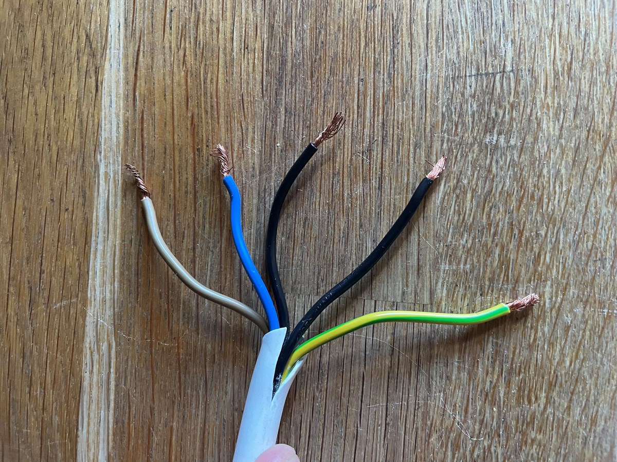

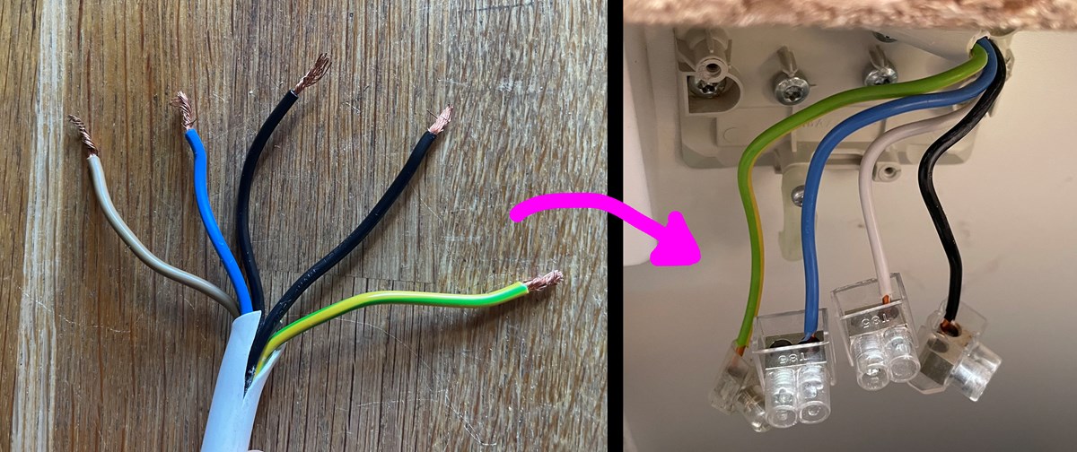

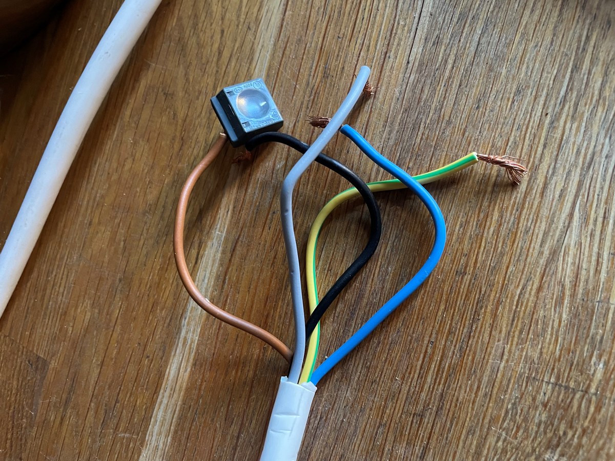

Hej! På billederne har jeg to forskellige 400v-kabler. De kommer ud af hver sin induktionskogeplade.
I det ene kabel er der sort, grå, brun, blå og grøn/gul.
Men i det andet kabel er der ingen grå, men derimod to sorte. Derfor er det svært at se, hvilken sorte, som svarer til den grå i det andet kabel.
Er det fordi, det er ligemeget, om der bliver byttet om på den sorte og den grå?

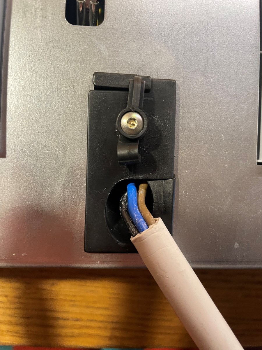

Men for at være sikker på ikke at gøre noget forkert, tilføjer jeg lige et billede, som viser kablet fra induktionspladen og også viser, hvor kablet skal forbindes. Og desuden et billede fra bagsiden af induktionen.
Der er 5 ledere ud af kogepladen, men kun 4 at forbinde med. På den gamle kogeplade var den brune leder blændet. Så hvis jeg fører blå til blå og grøn/gul til grøn/gul, så er der de to sorte tilbage, som skal føres til en sort og en grå.
Og som jeg forstår det, er det ligegyldigt om man bytter om på sort og grå? Tak igen

Du skal skrue dæksel af for at se hvordan ledninger er tilsluttet. På et lilel større billede må man kunne se 1 skrue eller 2 mere
m.v.h. Erik
