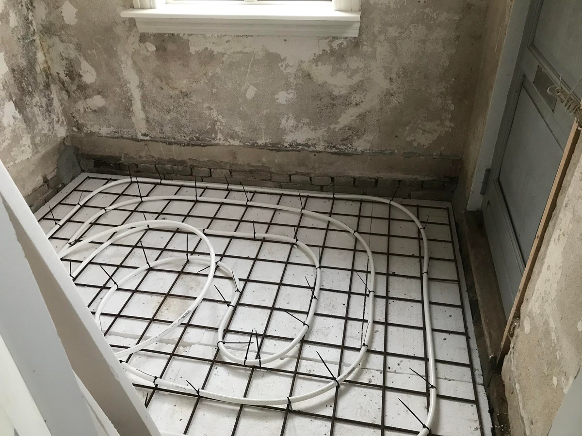

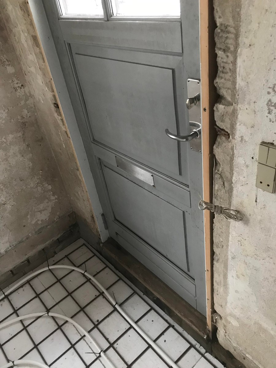

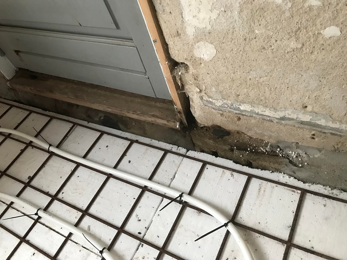

Jeg vil høre inden der skal støbes i min gang, om det tagpap, som er foran døren, om det skal fjernes? Det skal siges, at der efterfølgende skal sættes en helt ny dør i.

Der skal laves kantisolering langs alle ydervægge samt ved døren, så det murpap der er ved døren kan du bare fjerne.
Selvbygger med stort S.
Enig mht isolering, men tror murpappet er der for at forhindre fugt fra soklen i at vandre op i karmens bundstykke. Det skader ikke at lade det sidde.
/BOFH
husk også afstandsfødder under rionettet  så det kommer lidt op i betonlaget.
/BOFH
Men når jeg skal have varme i gulvet, kantisolering og der skal ny dør i, er det så ikke bedst at fjerne murpappet?

 Ellers lægger du bare et lag beton ovenpå nettet.. nettet skal indstøbes, for at armere.

 For at opnå den nødvendige styrke i gulvet. Et betongulv hvor armeringen bare ligger under gulvet er ikke ret stærkt og har større tendens til at slå revner. Derfor skal rionettet minimum 25 mm op i betonlaget
Husk også, at der skal laves jordforbindelse til rionettet

Det er ikke et krav at tilslutte armeringnettet til “jord”, men en anbefaling, iht. Overstående link. Normalt ville jeg ikke gøre det i et rum som du er ved at lave, men ville gøre det i vådrum, da en opfugtning af betonplader kan ske.
Iht. Opklodsning af armeringsnettet. Det er klart at føre den op fra isoleringen vil bidrag yderligere til trækstyrken i gulvet. Men igen, det er et lille rum, hvor du nok ikke kommer til at belaste gulvet særligt meget, så det er af mindre betydning.
Få tilføjet noget kantisolering, gerne så meget som muligt.
Vær omhyggelig når I støber, så det bliver så plant som muligt, så er efterfølgende gulvarbejde meget nærmere.
