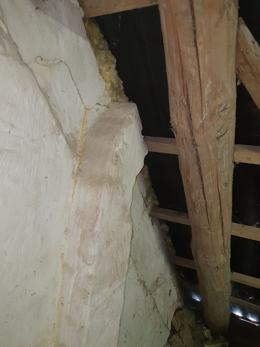

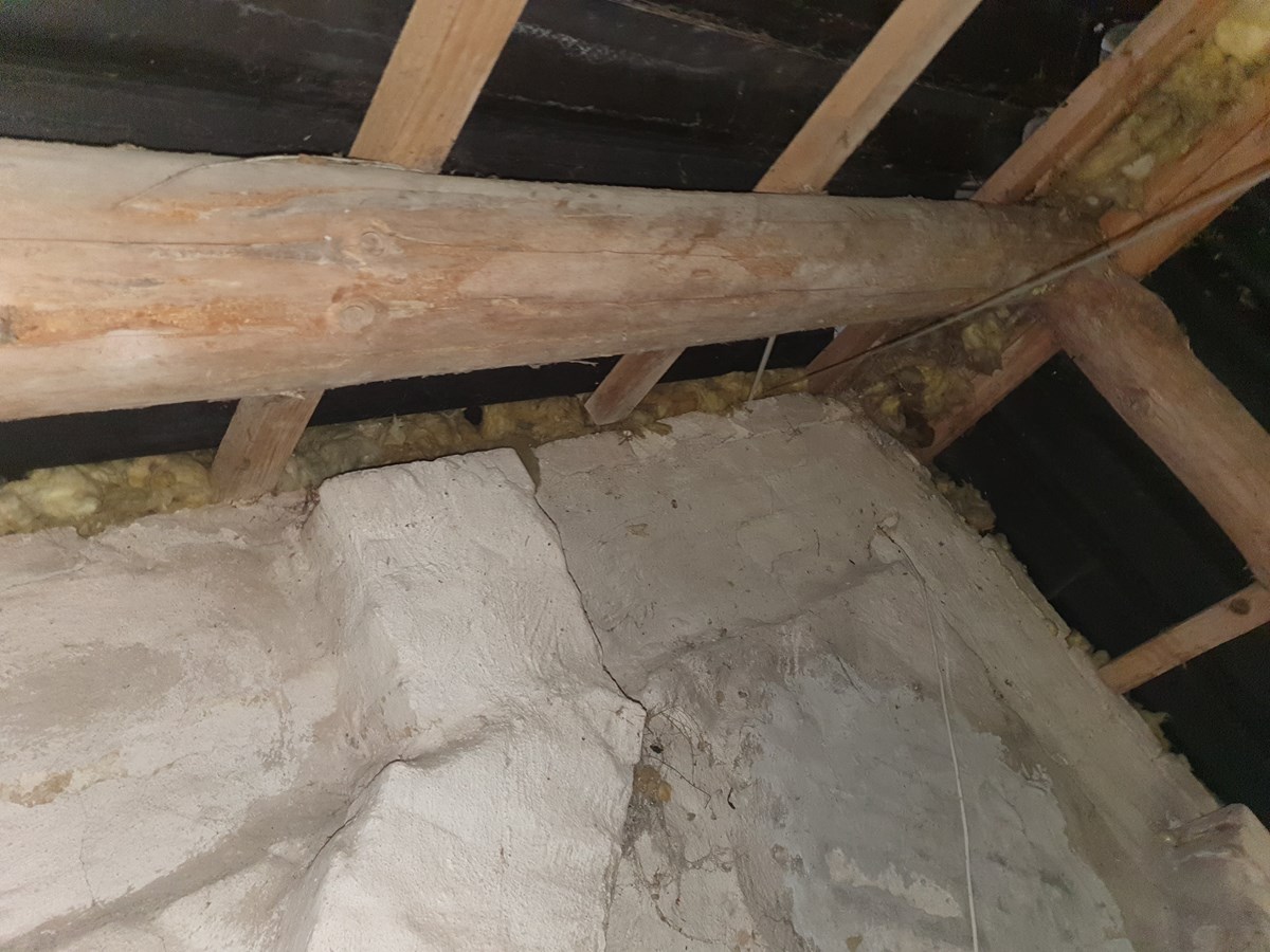

Hej har tænkt mig at isolere mine endevæg på loftet men er i tvivl om hvad jeg gør i kanten fra væg til tag stolpe skal det dampspærre eller tag pap elle noget helt andet

Jeg ser at der er proppet isolering op i kip og ligeledes over muren. Det er ikke godt, igen der skal være udluftning og kold på et ikke udnyttet loft.
Skal der laves udnyttet loft etage så kan det naturligvis give god mening.
 Udnytter du tagetage så skal der være udluftning fra tagfod og op over isolering og så luften kan komme ud i kip.
I det tilfælde skal der være 5 cm fra taglægter og ned til isolering.
Der skal ikke hverken tagpap eller andet ind imod tagspær. Dampspærre skal sidde ind imod rummet altså på den varme side ved udnytte overetage.
hej grunden til at jeg vil isolere endevæggen er at det er kun enkel mur men fra gulvet og ned i stue plan er der dobbelt muret + hulrumsisoleret så nå det er koldt går det ned i væggene
Det får du ingen isoleringseffekt ud af. Hvis din indervæg bliver kold oppefra er det fordi du mangler isolering på loftet henover indermuren.
Som elmanden skriver skal alt det isolering du har stoppet i rygningen fjernes og erstattes med bølgeklodser. Dem mangler du i øvrigt også ved tagfoden.
