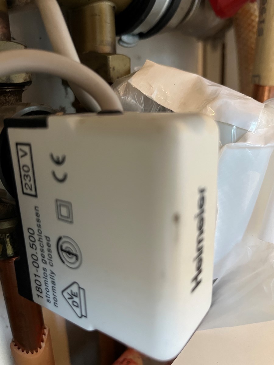

Lind og risør 1997 140 m2 parcelhus.
  1. 11 kredse gulvvarme som eneste varmekilde
    1. Cuprotherm produkter -
    2. Heidelmeir telestater 230 v
    3. Fast kablede termostater til hver telestat.
    4. Ingen udetemperatur måling eller styring.
    5. Fjernvarme
  2. Ombygning 2012
    1. Monteret 3 radiatorer i de 2 karnapper - da der ifølge vores arkitekt mangler gulvvarme der.
    2. Ikke monteret shunt så radiatorer og gulvvarme har samme fremløbstemperatur
    3. Nedlagt rum så der kun er 1 rumføler til 4 varmekredse i stue/alrum
  3. Opstart efterår 2022
    1. Afmonteret telestat for at tjekke at ventiler ikke “hænger”
    2. Mulig ændring af drøvling til badeværelse der ikke har fået varme nok.
      1. Drøvleskrue sidder meget fast
  4. Spørgsmål:
    1. Hvor meget kraft må bruges på drøvleskrue?
    2. Er ventilerne - normalt åbne- så telestaterne lukker for gennemstrømning?
    3. Bør jeg få monteret shuntventil så radiatorerne køre på f eks 60c og shunten styrer gulvvarmen til 30-35 afhængig af udetemperatur
    4. Bør det tyske heimeier udskiftes til normale danske telestater?

Så mangler vi lige at se teksten på telestat. Det ses delvis på første billede.
Så skal det være 230 v NC ( Normaly Closed ) eller på tysk stromlos geschlossen
Det sidste står for at telestaten sørger for at ventilen er lukket når der IKKE er strøm til telestat. Det er i øvrigt det mest almindelige.
Her et eksempel på en Telestat som kan passe på mange ventiler LINK
Og her eksempel på en ventil LINK
Din VVS kan under alle omstændigheder med fitting få det til at passe sammen, f.eks. ved at afkorte kobberrør.
Det er kun eksempler og du må kontakte billig VVS og høre om der er ​andre muligheder når du kender størrelse på den gamle.
