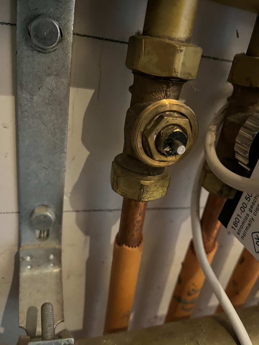

Termostat er noget som måler temperatur giver signal efter det. F.eks. en termostat på en radiator som måler temperaturen og lukker / åbner for termostat. Eller i gulvarme kreds en rum termostat som giver signal til styring om der mangler varme.
Når det sker kommer der spænding fra styring til telestat som så trykker på ventilen og åbner denne.

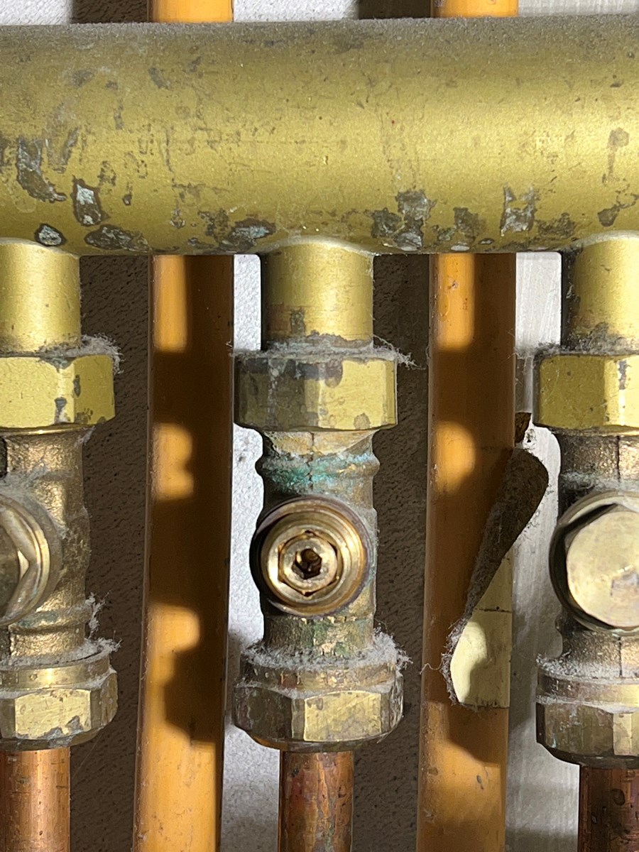

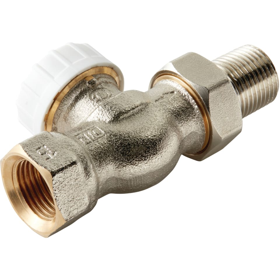

Det er denne ventil du skal finde og en tilsvarende telestat.
Du skal vise billede af dine ventiler og den tekst som står på telestat for at vi kan hjælpe. Ellers er der for mange gætterier.

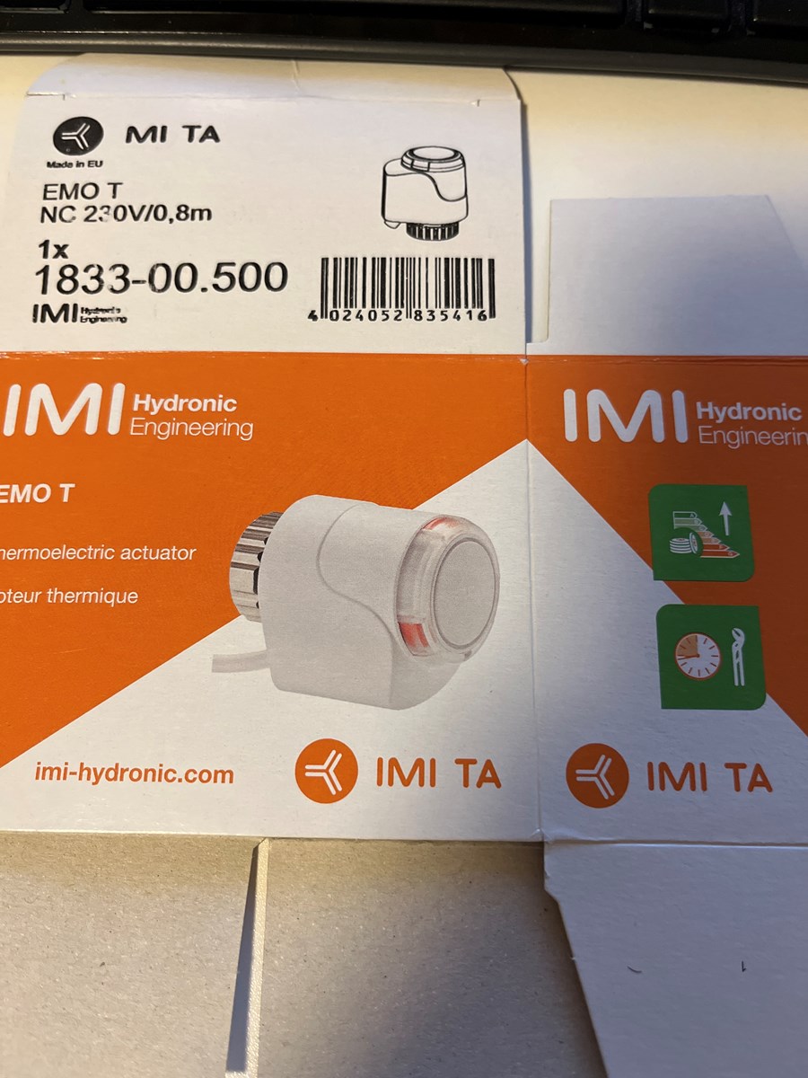

Du viser billede af telestat på 220 V som åbner når der kommer spænding ( NC )
