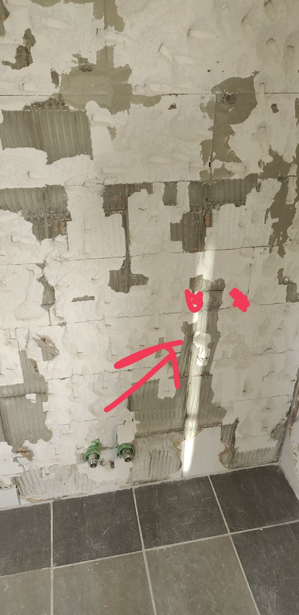

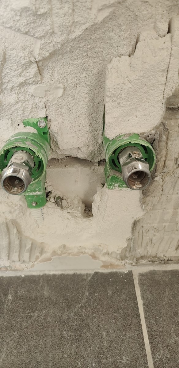

Forlængelse af bruse armatur sunshine2003 330 02-11-2022 09:36 Hej , kan man forlænge disse Plex slanger ? Vi vil gerne have den op i højden som normal bruser , eller er det en større omgang mht pris hvis ikke man kan gøre det selv 17 svar 1 2 › » Følg tråden Annonce Annonce Annonce
Superdiy 2522 4200 02-11-2022 09:59 De må ikke forlænges, og i princippet er det autorisationskrævende arbejde.Hvis rørene er trukket ordentligt med færrest mulig bøjninger, er det bare at klippe dåsen af, afmontere pexrøret i den anden ende, forlænge yderrøret, og trække et nyt rør igennem. Selvbygger med stort S.

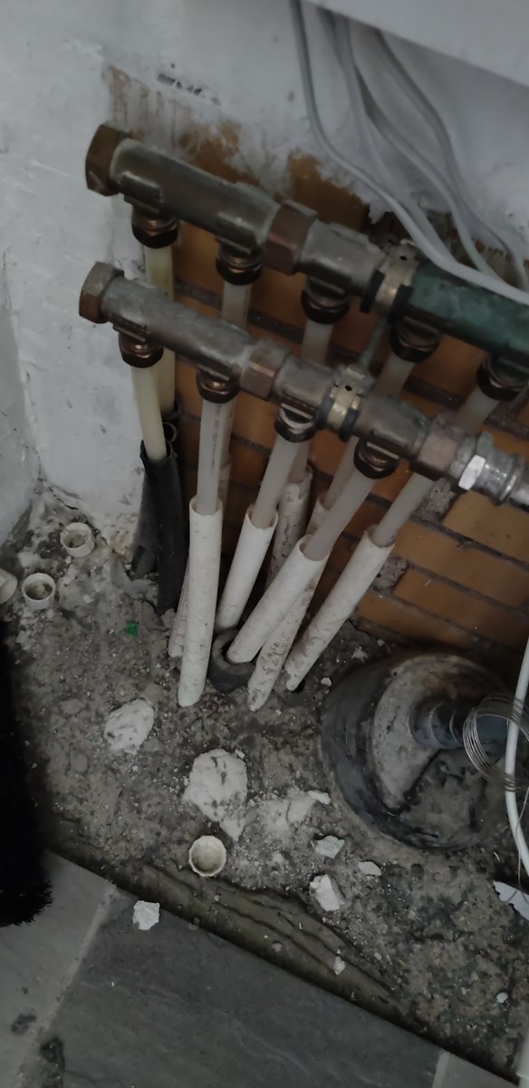

ev elmand 30530 7480 02-11-2022 12:28 Hvis der er er støbt omkring rørene hvor du kommer fra så må du hugge lidt beton pp. Yderrøret bør være ført op så du umiddelbart kan trække pex røret igennem. VVS montør har værktøj så man kan binde den nye sammen med den der trækkes ud.Prøv med et billede fra rørenes udgangs punkt. Har nogen samlet det, kan det skilles ad. Samles igen ? ?m.v.h. Erik (1/2 ekspert i mange ting) Annonce
BOFH 3909 8600 02-11-2022 13:26 Det ser da ud til at være relativt lige til. På dit første billede kan der nedenfor dåsen til venstre ses et hvidt rillerør/tomrør. Så er det kun at finde ud hvilke udtag med hvidt tomrør der er tale om på fordeleren, alt sammen noget din foretrukne vvs'er hjælper dig med./BOFH Giv mig min kop kaffe og et serverrum!
sunshine2003 Trådstarter 330 02-11-2022 14:45 BOFH skrev den 02-11-2022 13:26:17Det ser da ud til at være relativt lige til. På dit første billede kan der nedenfor dåsen til venstre ses et hvidt rillerør/tomrør. Så er det kun at finde ud hvilke udtag med hvidt tomrør der er tale om på fordeleren, alt sammen noget din foretrukne vvs'er hjælper dig med./BOFH Okay tak for det , tror du det er en dyr omgang ? Der er ikke rigtig nogen der gider påtage sig opgaven på diverse Facebook håndværker sider
