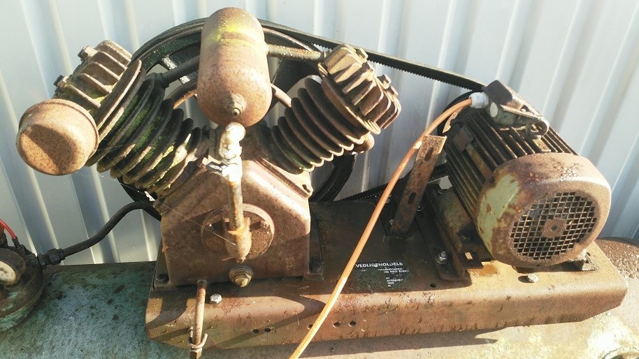

Efter en del roden med det elektriske, fik jeg endeligt min nyerhvervede stenhøj kompressor (fra 1976) startet op, og den kører som en drøm! Starter og stopper perfekt, ingen støj fra hverken lejer eller pumpe - jeg ku slet ikke få armene ned
Det vil sige indtil her i weekenden, hvor jeg opdagede at den var begyndt at "sprøjte oliere" hele siden af min garage...
Olien kommer fra ud fra akslen ved remhjulet (markeret på billedet), hvorefter remhjulet sørger for at "fordele" olien ud over det omkringliggende område.
Det skal nævnes at jeg før opstart tappede ca 1 liter olie af og erstattede det med en frisk fuldsyntetisk 5w/30 motorolie, og den har kørt fint med det i en lille uges tid.

Der er ingen 'ubehagelig' støj fra blokken, og den drejer stadig meget fint og let rundt, så det tyder ikke på at den har taget skade

Du behøver ikke at være bange for om du kan få reservedele. Sådan en pakning er helt standard. Så når du har skilt det ad står der sikkert en type ( yder D - aksel d - bredde ) på gummipakningen.
Tror ikke det skyldes den fuldsyntetiske motorolie der er problemet, jeg har i mange år brugt 5w-30 fuldsyntetisk motorolie, på min 5.5 hk stenhøj kompressor. (man skal egentlig bruge specielt kompressor olie)
Det er nok bare pakdåsen der er blevet træt, er du heldig er det standart mål, og måske kan du bare fiske den gamle ud med en skruetrækker og banke den nye i.
(hvis kompressoren har stået stille længe, kan det være derfor)
Der er vel korrekt oliestand ?
Jeg har nu hørt at syntetisk olie er hård ved pakningerne, så jeg tror at det er årsagen.
Tjek også om krumtap udluftningen virker, for er den tilstoppet, kan det sagtens være årsagen..
Aksel pakningen kaldes også simering. For at skifte den skal du have svinghjul af. Så kan du skrue lejehuset af med 3 skruer tilsvarende dem sidder på modsatte side. Her ses i øvrigt udluftning fra krumtap hus.

Ev Elmand, du nævner krumtap udluftning - er det røret som sidder lige over skueglasset? Det troede jeg egentligt bare var til olie påfyldning? Så den har jeg sådan lidt - øøh - blokeret med en ventil....
Je_ns var inde på krumtap udluftning, og ja det sidder på enden af det lodrette rør. Er der ikke en lille kugle- / kontraventil i denne.
Prøv at tage din ventil af ( dæk med en klud og et stykke elastik )
 Hvis du har blokeret krumtapudluftningen, så er det derfor den smider olie.
Som ev elmand nævner skal der sidde en kugleventil for enden af røret..
jeg har selv sat en lille kugle ventil på - mest fordi den lige passede på røret
Før sad der bare - hvad jeg tror var - en prop, så jeg tænkte ikke at der var brug for gennemgang. Men jeg prøver at åbne den, så må vi se om det er nok til at tage trykket, men mon ikke pakningen er blevet blæst ud...

Medmindre pakningen/zimmerringen er skubbet ud, tror jeg ikke den har taget skade.
