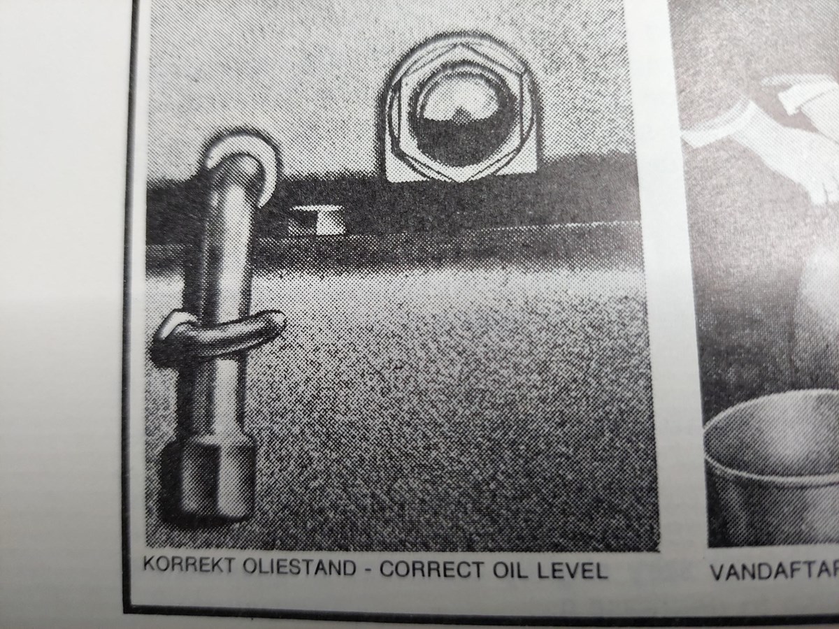

Oliestanden må højst stå op til midt af glasset, og lav oliestand der skal man stadig kunne se olien i glasset.
Du kan måle med et stykke ståltråd ned gennem ånderøret, så burde du kunne pejle oliestanden.
Ofte kan man skrue skueglasset ud, og rense det indvendigt, så kan man se oliestanden igen.

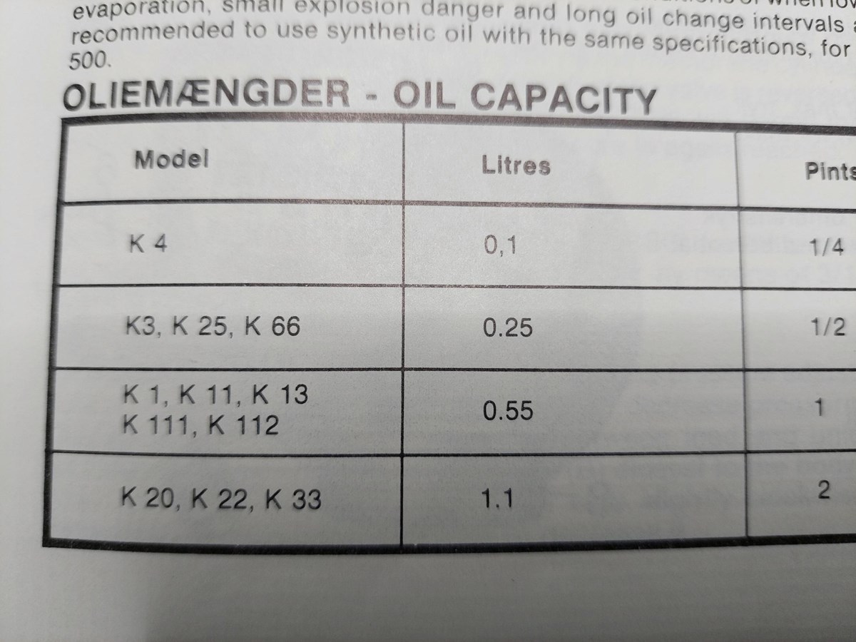

Jeg skiftede olie på min 5.5 hk (4 kw) her i sommer den skulle have 0,55 liter
Er din en 7.5 hk mener jeg det er samme mængde.
Men prøv at kik billedet jeg har sat ind (fra bogen over min kompressor)
Olieglasset er sandsynligvis med 3/4"RG (rørgevind)
Min er på 5.4 hk - så mon ikke det er noget i samme stil som din. Men 2 liter olie er nok under alle omstændigheder lige til den gode side...
Du har i øvrigt helt ret mht gevind på skueglasset - det er 3/4" - så jeg får bestilt et nyt og hælder frisk olie på den - så må vi se om den holder tæt med en mere korrekt oliestand
