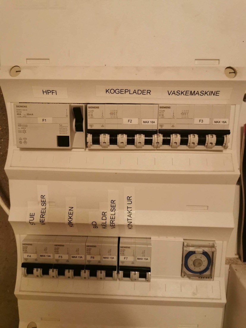

 Sæt et billede ind af din eltavle, så er det meget nemmere at guide dig.
Du skal ikke slukke på relæet, som er mærket med HFI eller HPFI, men på den  sikringsgruppe mærket med komfur. Hvis du tager et billede af gruppetavlen, skal jeg prøve at vise dig, hvilken gruppe det drejer sig om. Du kan også prøve at slukke for den gruppe med den bredeste afbryder og se om ovnes display slukkes.
Her er tavlen
Der hvor der står kogeplader klikker du de 4 ned på en gang, prøv at tænde for ovnen..
Kan ovnen ikke tænde så slukker du ovnen igen og klikker de 4 op igen. Nu der så strøm til igen.
Nu du kørende, og skal ikke fortage dig andet end at lave mad :)
Ovnen kunne godt tænde selvom de var slukket? Har det noget at sige at kogepladen står til venstre for ovnen og at ovnen som sagt er indbygning og i et skab? Ovnen er sat i et stik på væggen som kogepladen ikke er i
Umiddelbart så din ovn så bare sat til i en alm. stikkontakt. Tænker hvis du slukker den der hedder F5 køkken, at ovnen ikke kan tænde ik ?
(Fik du tjekket om dine kogeplader virkede da gruppen (kogeplader) var slukket, er bare nysgerrig)
Jeg ikke ekspert men hvis den bare er sat i en alm. stikkontakt så der en 13A sikring tilsat og som jeg ser det så kører den også lyset osv. i køkkenet. Håber ikke du også har en opvaskermaskine tilsluttet på den sikring..
Det ikke nok med en 13A til et komfur samt lys/køleskab osv. i køkkenet du skal ha 16A, du vil nok opleve den "springer" sikringen, altså den slår fra. Der også mulighed for den er meget langsom om at varme op fordi den ikke kan trække nok strøm.
Du har som jeg ser det 4x16A på dine kogelader og 1x13A til resten..
Du kan snildt koble dit komfur på kogeplade gruppen og ville også gøre dette.
Har selv 3x16A på mit komfur, 3x16A på opvaskermaskinen og så 1x13A til lys og køleskab.

 Måske bruger din kogeplade kun 2 faser, og man så kan trække den sidste fase over til ovnen!
