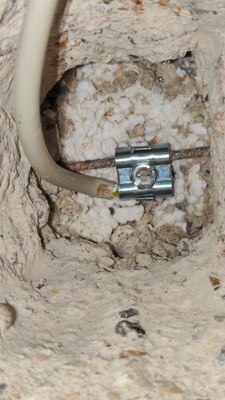

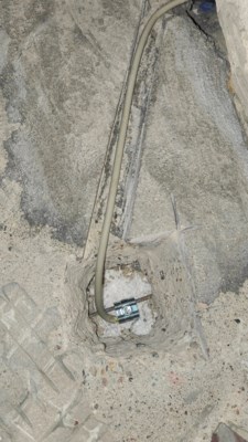

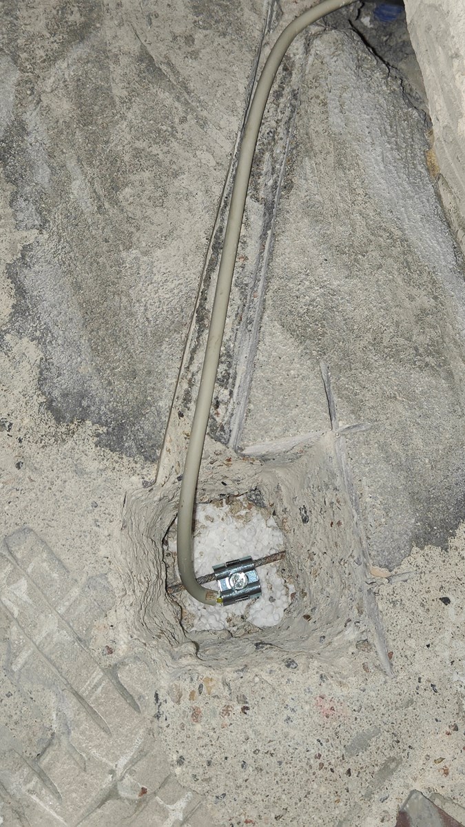

Vores nuværende betongulv i badeværelset er fra 1996 (Huset er fra 1927) og er ikke jordet.
Vi er ved at lave en komplet renovering: fliser, skab, toilet, afløb & bruse, og elektrikeren melder at selvom jeg ikke støber nyt gulve så SKAL det eksisterende rionet blot lægges og jordes, ellers er det ikke lovligt.
Der står i reglerne at jordforbindelsen skal laves så tæt på selve bruser området som muligt.
Jeg var ikke begejstret for at lave hul i gulvet grundet gulvvarme, men som i kan se kunne jeg heldigvis nøjes med et hul på 8x8 cm. inden jeg stødte på rionettet OG undgik PEX røret 👍😊

 Det lyder altså virkelig mærkeligt at du skal ændre noget i en eksisterende konstruktionen med tilbagevirkende kraft, har du fået trykprøvet din elektrikkers udsagn om jording af gulvet?
Jeg har nu heller ikke set et krav om at det skal være et bestemt sted. Rionet er jo svejset sammen så der er forbindelse hele vejen.
m.v.h. Erik
Giver de andre ret der står ingen steder i DS60364, nigetsomhelst omkring bestemte steder at rionet skal udlignes.....ej heller at det er med tilbagevirkende kraft, var det lovligt på etablerings tidspunktet så er det stadig lovligt.
