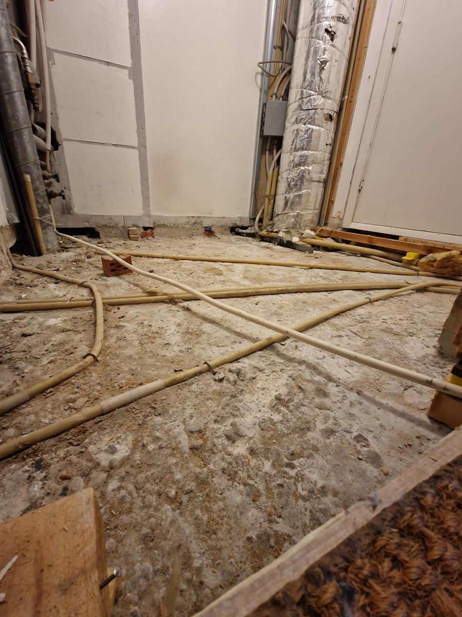

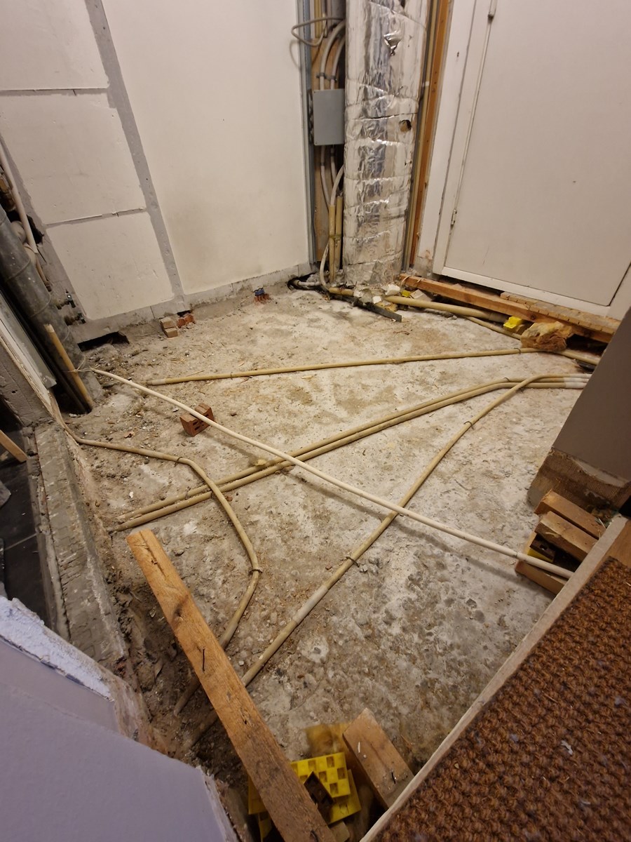

Tak for gode input. Det giver god mening med sandet som tilretning, men så ryger der alligevel også en del sand på, for gulvet er ret ujævnt. Derudover en hel del ledninger og rør. Nogle steder er vi helt nede på 12cm op til toppen af gulvet. Jeg forestiller mig det bliver en umulig opgave at løse med flamingo. Er det helt skidt at bruge leca eller andet modellerbart isoleringsmateriale?
