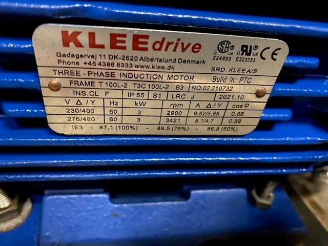

Jeg er ny og søger hjælp til at finde en  løsning til min motor :)
Motor 3 kwh 5,65A 2900 rpm som jeg gerne vil kunne holde kørende når jeg skifter net.
Jeg har et space på 1-3 sek. hvor jeg gerne vil holde gang i motor når jeg skifter strøm net.

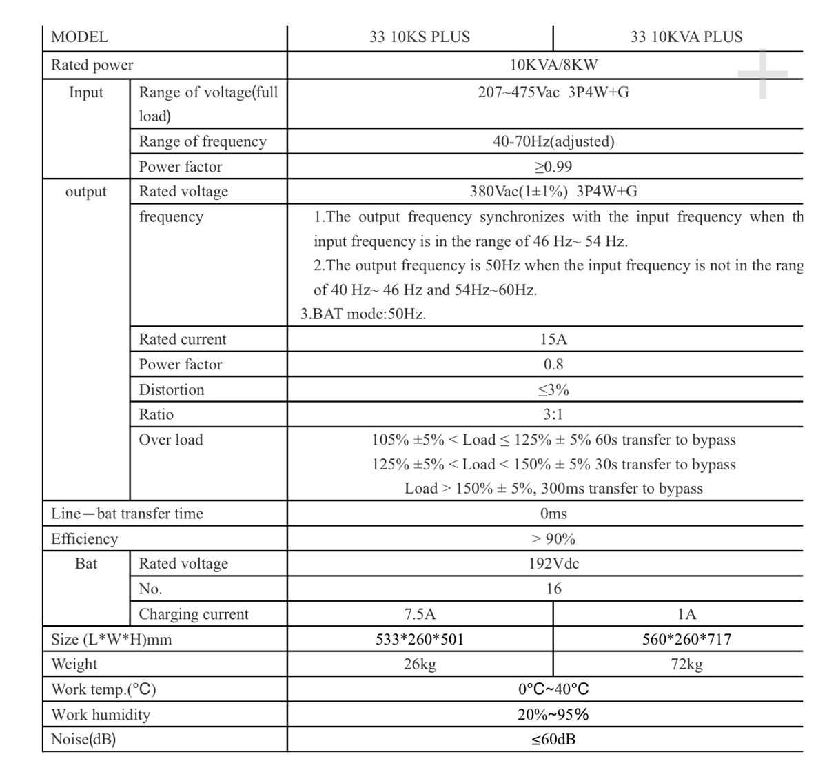

I DK er der kun fundet 230v
Mit optimale vil være
10 kWh
380v
12 A
Men dette findes på Alibaba eller made in china

Den er da ikke tossede ?
Men må læse noget mere efter job.
Som jeg kan læse rated Power
380vac er dette ikke AC ?
Sorry lidt noob 🤪
Jo 380vac Er 380 Volt AC
