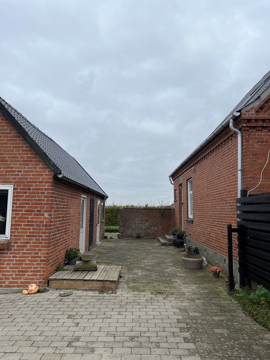

Sambygning af udhus og hus.
Vi skal lave bryggers mellem disse bygninger, men hvordan får vi lavet tag tæt?
Velkommen på lds.
Der er tydeligvis højde forskel på de 2 huse, og det mindre hus er ret lavt. Så det er nok ikke flad tag der kan bruges.
Så der skal rejses nogle spær hvor de sidste til begge sider går ind i tagkonstruktionen på de eksisterende huse.
Så skal der laves skotrende i begge sider. Det vil sige ca. 0,5 m tag kryds finer plade skråt op på både de nye spær og ud på de eksisterende spær. Afsluttende ind imod huset med en lille forhøjning. Oven på det brændes tagpap på og derpå igen skotrende inddækning. Sådan ville jeg lave det, men der er andre metoder.
Så kan tagplader skæres til så vandet ledes ned i denne skotrende
Dette er en meget vigtig del af jeres bygning så hvis i er i tvivl så ville jeg nok vælge en tømrer til at hjælpe med selve tag konstruktionen.
Så kommer opgaven med at få vandet ledt væk. Jeg kan se at der er tagnedløb i begge ender på hovedhuset, medens det mindre hus ikke får afledt vand i den nærmeste ende hvis i kommer med en tilbygning. Det skal der også blive styr på.
Muren skal sikkert op i højde med hovedhuset, så det vil også ramme ind på taget af det mindre hus. Så skotrenden der skal på den nederste del være lige ned så der også bliver tæt ind imod huset.
Igen ville jeg nok tage fat i blikkenslager hvis ikke du / tømrer mener at kunne lave det.
Det bliver i øvrigt et spændende projekt også med muren. Du skal jo have den fine gesims ( magen til min )ført videre i muren på tilbygning

Det så i første indslag kun ud som om i er i indledende fase. Men hvis i er godt i gang så kunne det være fint med foto eller tegninger så der kan svares mere præcis.

Men derfor var jeg interesseret i ideer til hvordan man kunne føre tagene sammen 👍
Og ikke mindst om man kan lave det tæt når der er så stor niveau forskel.
Tak for dine input og selvfølgelig skal man høre siden fra 2 sider
Det kan sagtens laves tæt selv om der er forskel i højde.
