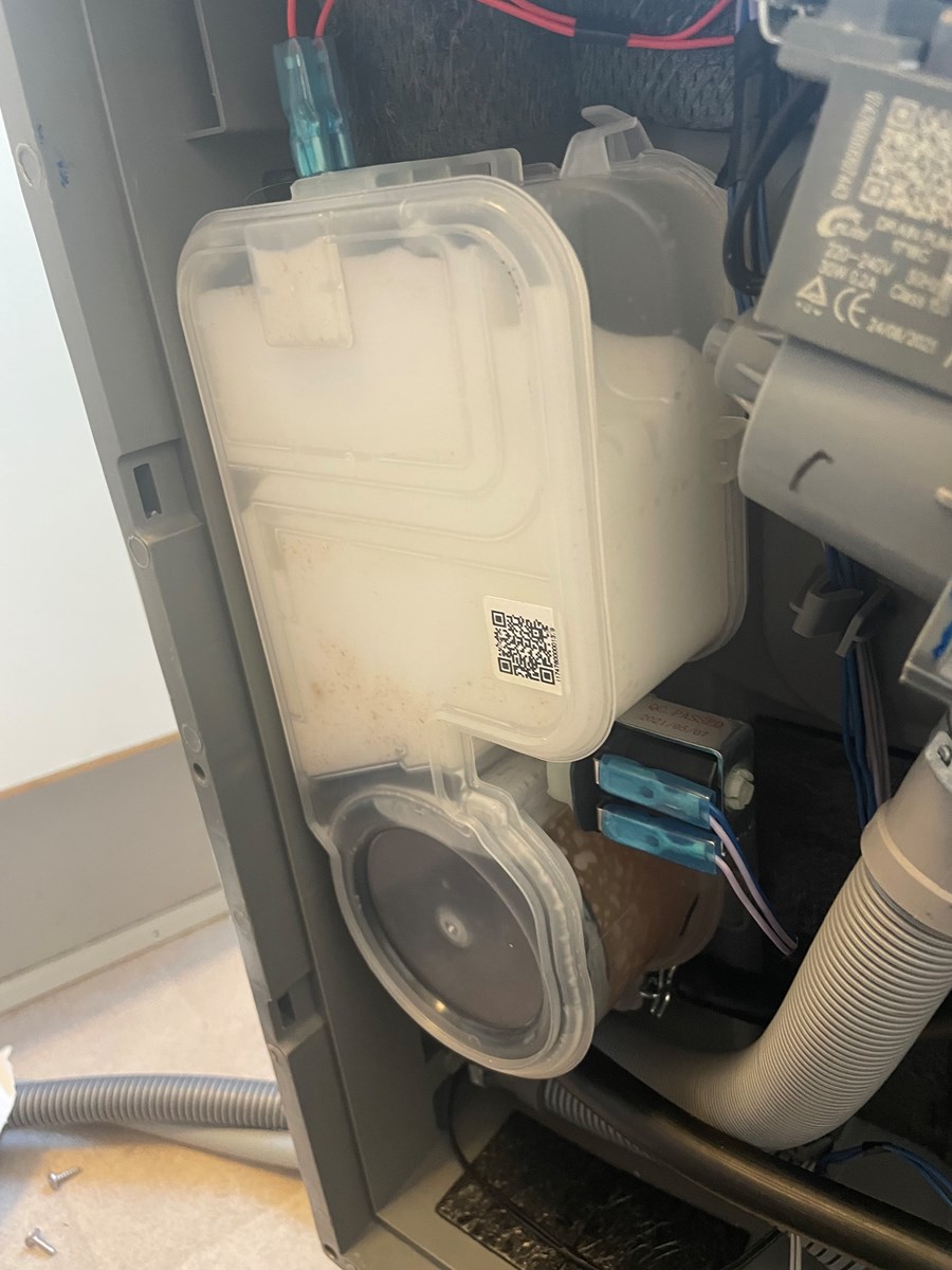

Slanger ser umiddelbart ok ud. Når jeg skruer beslaget af i bunden synes jeg det ligner vandet kommer fra Venstre forreste side hvor der også sidder en slags fyldt vandbeholder.

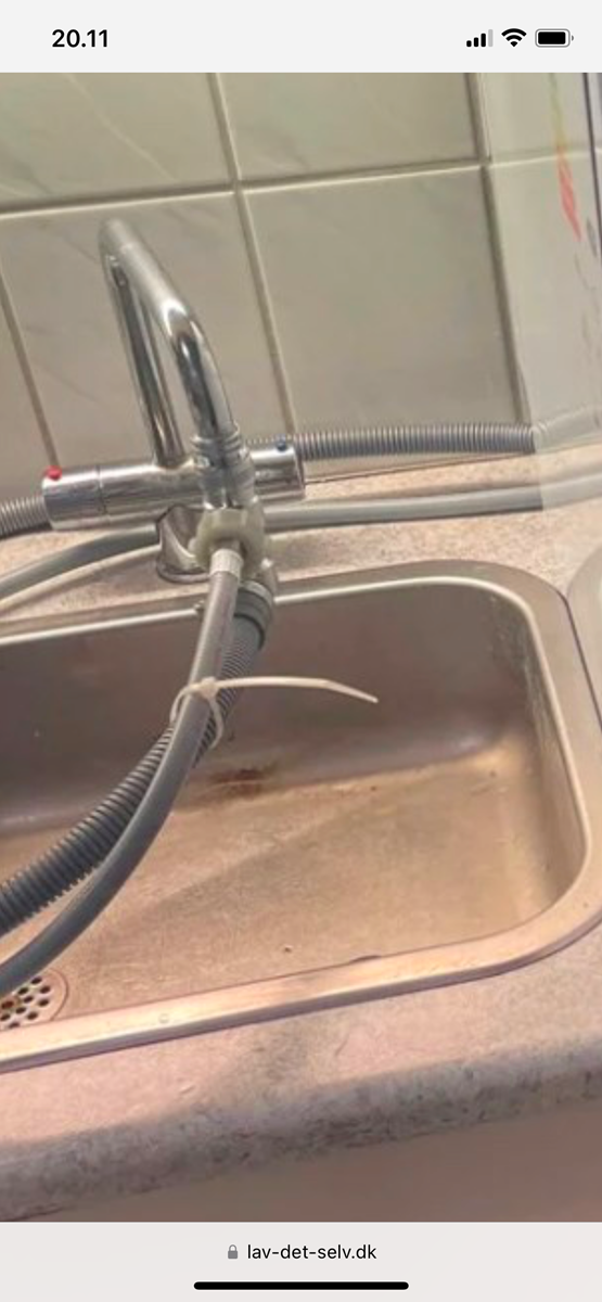

 Jeg har tjekket brugsanvisning. Det jeg nu er tvivl om er om afløbsslangen har kunne tømme sig ordentligt. Den sidder jo faktisk en smule opad derpå vandhanen. Tænker om der kunne have været tilbageløb i maskinen. Selvom jeg efter endt vask har taget den af vandhanen og vandet rende ned i vasken.Tænker det vil nok koste mig.

Afløbsslangen er den anden. Hvordan løber den?
Billeder kan være en hjælp

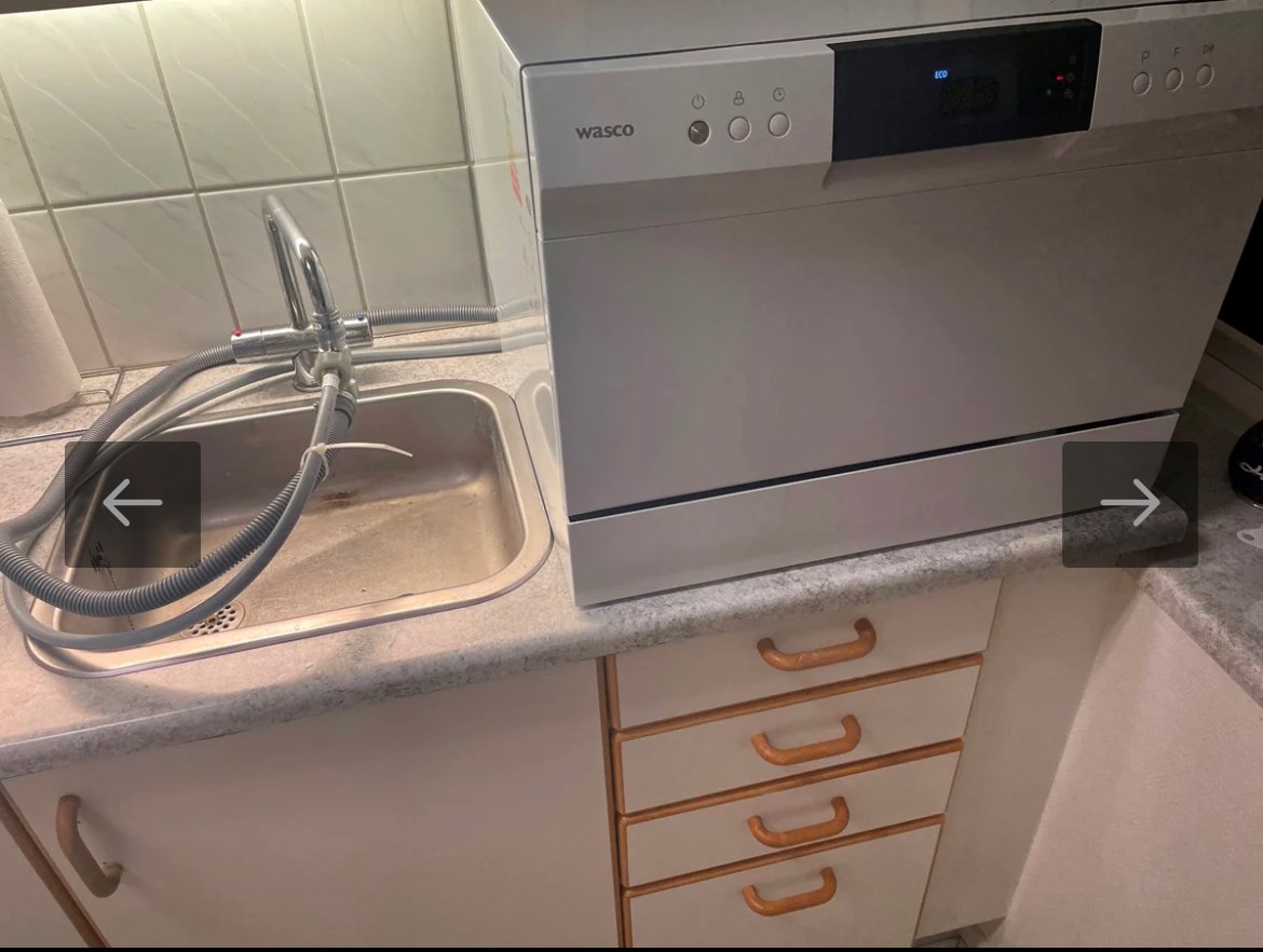

 Som på billedet. Begge er monteret til vandhanen. Vandforsyningen øverst. Nederst sidder afløbsslangen. Det løber ud i vasken. Men der er altid lidt tilbage bagefter. Det burde kunne ses på billedet. Jeg købte tingen til at sætte på vandhanen til både vandindtag og afløb. Den kan begge.

 Her er der zoomet lidt ind. Maskinen melder forøvrigt en fejlkode der betyder lækage og stopper vaskeprogrammet. Der ryger 1-2 dl ud i bunden. Det kan ikke være godt. Måske er løsningen at købe en ny maskine.

Sådan så maskinen ud da jeg pillede bunden ud.
