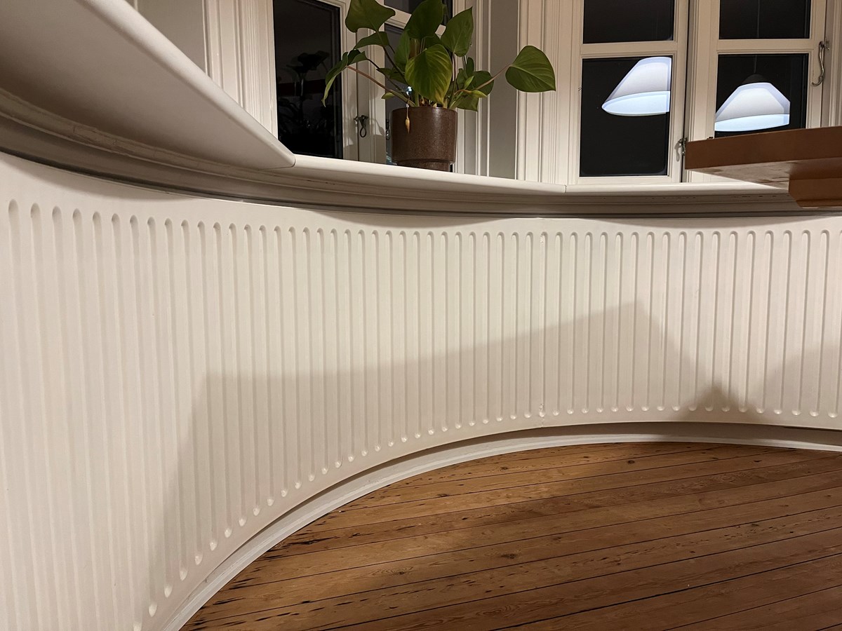

Jeg håber at nogle kan give mig lidt input/ideer til, hvordan jeg kan gøre en gammel enkeltlags radiator mere effektiv. Den gamle Radiator sidder i en karnap, og er valset, så den følger rundingen på karnappen. Jeg tænker at en ny tilsvarende radiator, ville koste en mindre formue. Og jeg har virkelig ikke lyst til, at smide den ud. Selvom det er det råd, jeg har fået fra fagfolk….som selvfølgelig gerne vil sælge mig 3 nye. En under hvert vindue. Radiatoren er 3,5 meter lang, men desværre er den kun enkeltplade. Jeg har smidt nogle tynde skummåtter med alufolie bagved radiatoren….ved ikke om de har nogen effekt. Men overvejede, om jeg kunne opnå en form for konvektion, ved at sætte en plade af aluminium med 5-7 cm. afstand foran radiatoren. Der i mellem lameller i en eller anden “bølgeform”. Naturligvis pænt udført, og hvid på fronten. Alupladerne i 1,5 mm. Tykkelse har jeg allerede liggende, og til lamellerne har jeg nogle plader i 0,4 - 0,8 mm.
