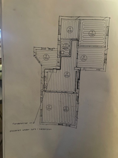

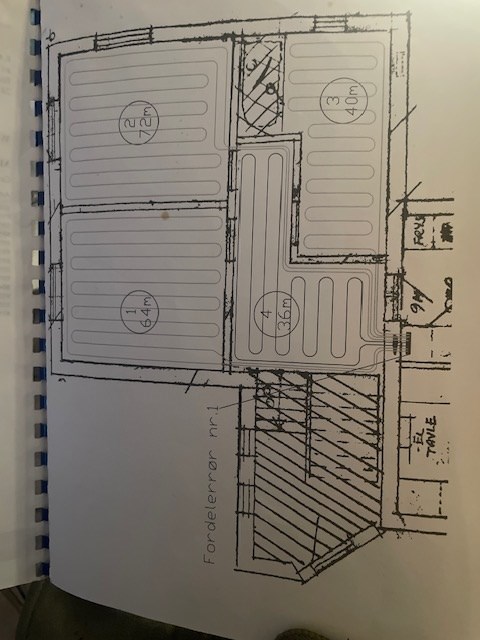

Du skal lade gulvvarmen køre nogle dage. Og så skal du selv fejlfinde systematisk.
Når temperaturen i rummet langt fra matcher den reelle temperatur så kan der være risiko for at rum termostater er blevet ombyttet, således at termostat i stue f.eks. virker i sovevær. Når du skal tjekke det skal du vide med sikkerhed hvilken streng / telestat der går til f.eks. sovevær.
Den første hurtige er at køre alle termostater ned på 5 gr. så de lukker / lys i fordeler slukker. Så skruer du sovevær. termostat helt op på 40 gr. og ser om lampe på fordeler lyser ud for " sovevær, OG at telestat åbner ved rør nr 9 hvis det er soveværelse. Det tager 5 minutter at tjekke hvert rum.
Er det korrekt så stiller du igen de andre rumtermostater til ønsket temperatur og skruer sovevær. helt ned på 5 grader. Så skulle der gerne ikke komme varme i gulvet på sovevær. Det kan måske være lav batteri i rumtermostat.

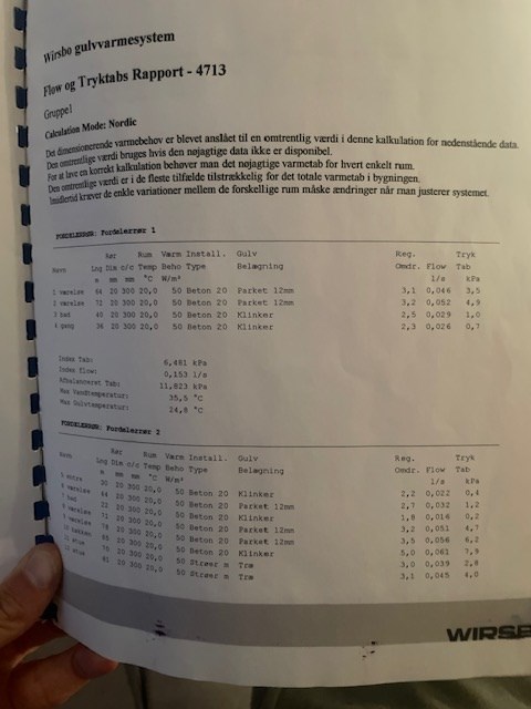

Jeg har i øvrigt aldrig set billede at et så veludstyret anlæg m.h.t. haner til at skylle hver enkelt streng ud for luft. Og sjældent set så vel dokumenteret anlæg Der er absolut ingen grund til at tro at anden styring kan gøre det bedre
Tusind tak for svaret. Huset består af et gammelt hus fra 1955 og en ny tilbygning fra 2002. Det er kun murene der står tilbage fra det gamle hus fra 1955.
I den gamle del, hvor hele huset er lavet om til ét køkkenalrum/stue er der krybekælder og her tror jeg ikke gulvarmen er støbt. I resten af det "nyopførte" hus tror jeg gulvarmen er lagt i beton.

Pumpen snurrer og fremløbstemperaturen virker til at være ca. 30-35 konstant, så systemet virker til at få leveret varmt vand. Det slår bare ikke igennem i rummene.
