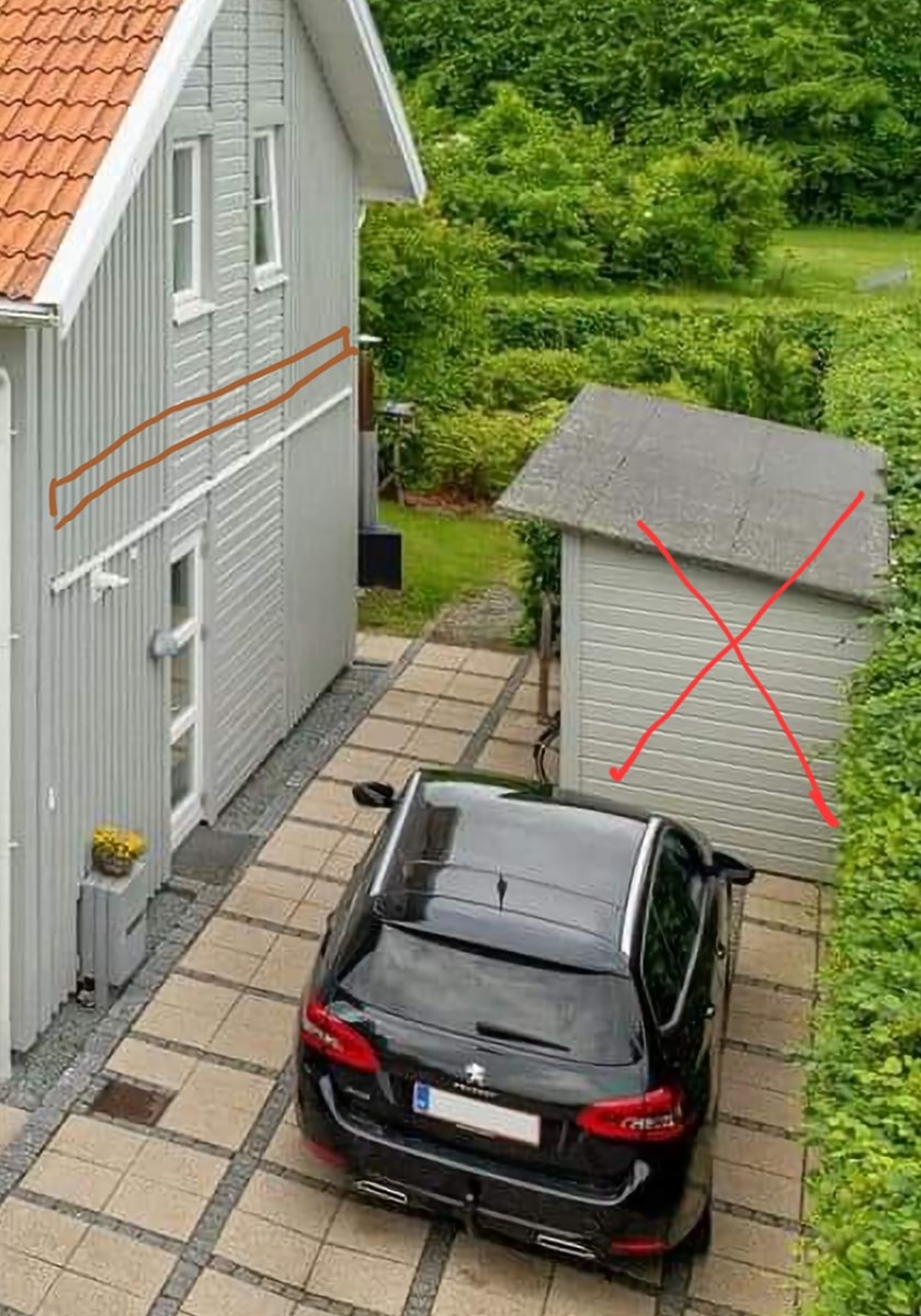

Jeg skal have bygget en carport op af gavlen på mit 2 plans hus. Carport overskrider ikke grænser omkring max  50m2, 12 m langs skel og 2.5 m højde.
Carportens spær monteres på en rem på gavlen af huset og carportens tag skal så hælde ud  mod skel.
Jeg kan læse mig frem til der skal søges om byggetilladelse ved  "integrerede carporte" hvor carport ligger under samme tagkonstruktion som primær bygning.
Er der nogen der ved om der skal søges om byggetilladelse i mit tilfælde?
Hurtig skitse af rem på gavlen. Kan remmen iøvrigt monteres uden på træbeklædning eller skal man skære en hul i beklædning inden montering?

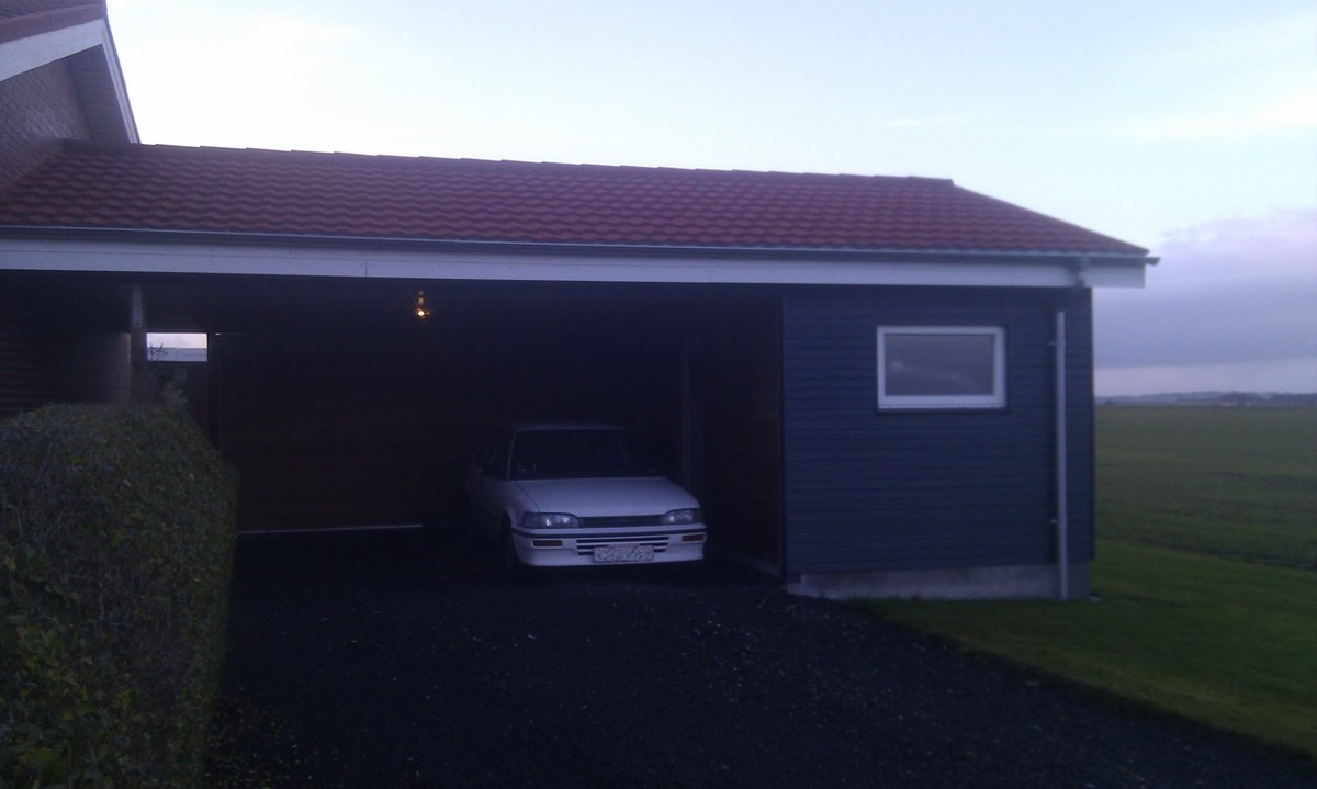

Jeg byggede denne her for nogle år siden, det var nok at anmelde den til teknisk forvaltning, den er 49,5m2.
kunne i hvert fald være dejligt hvis man bare skal anmelde det efterfølgende.
Er der nogen der har viden om hvordan remmen monteres korrekt på træbeklædningen?

Den rem du skal have sat på gavlen skal være gjort godt fast og til slut skal det være vandtæt. Det er naturligvis indlysende
Og da jeg ikke kender din konstruktion bagved er det umulig at sige noget præcis.
Så hvis din træbeklædning sidder godt fast så kan rem sidde uden på denne, men skal fæstnes i noget stærkere igennem beklædning.
Noget andet er overgang fra tag på carport og til gavl beklædning. Den må du planlægge helt fra starten. Det allerbedste er at save gavl beklædning væk 10-12 cm oppe over endelig taghøjde. Så kan tagpap komme op og der kan sættes en inddækning på som sidder op bag beklædning ( og evt. vindpap bag ) og ned uden på tagpap
På den måde får du en god vandafvisning på det regn som rammer gavlen.
Så selv om det nok kan bære at sætte rem uden på så kan det til slut sikkert bedst betale sig at få gavl beklædning taget væk omkring remmen og carport tag. .
