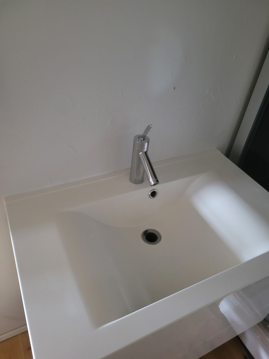

Jeg vil rigtigt gerne fjerne mit badeværelses håndvask og underskab som er frithængende.
Jeg har afmonteret alt (slukket vandet, fjernet slanger, afløb mm).
Det sidste jeg mangler er egentligt bare at løfte håndvasken af så jeg kan få frit adgang til skabets skruer så jeg kan afmontere skabet.
MEN!!
Vasken er åbenbart blevet limet fast til underskabet!! Det er helt umuligt at få af jeg har forsøgt lidt med en hobby  kniven for at løsne men intet rykker..
Er der en metode? Jeg har ikke særligt meget værktøj/ udstyr..

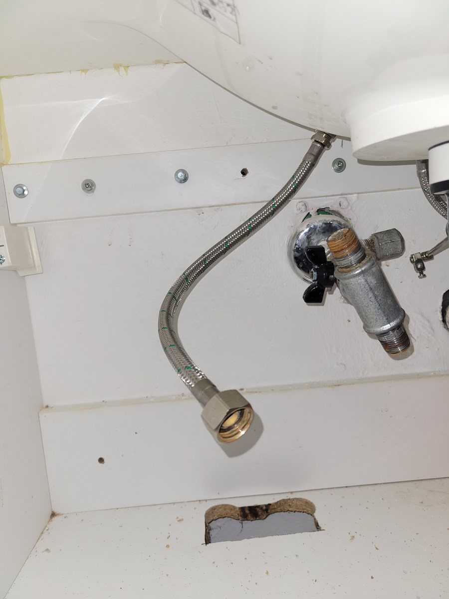

Her er skruerne jeg ikke kan få op dajeg ikke kan få helt fat ellerrplads til svensknøglen og 2 af skruerne er sådan stjerne form men virker ætsede. De her skruer er det eneste som står imellem mig og at få vasken og skabet afmonteret. Det var derfor det var nemmere hvis håndvasken kunne løftes af så der er fri adgang til skruerne og man kan komme bedre til.

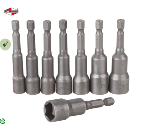

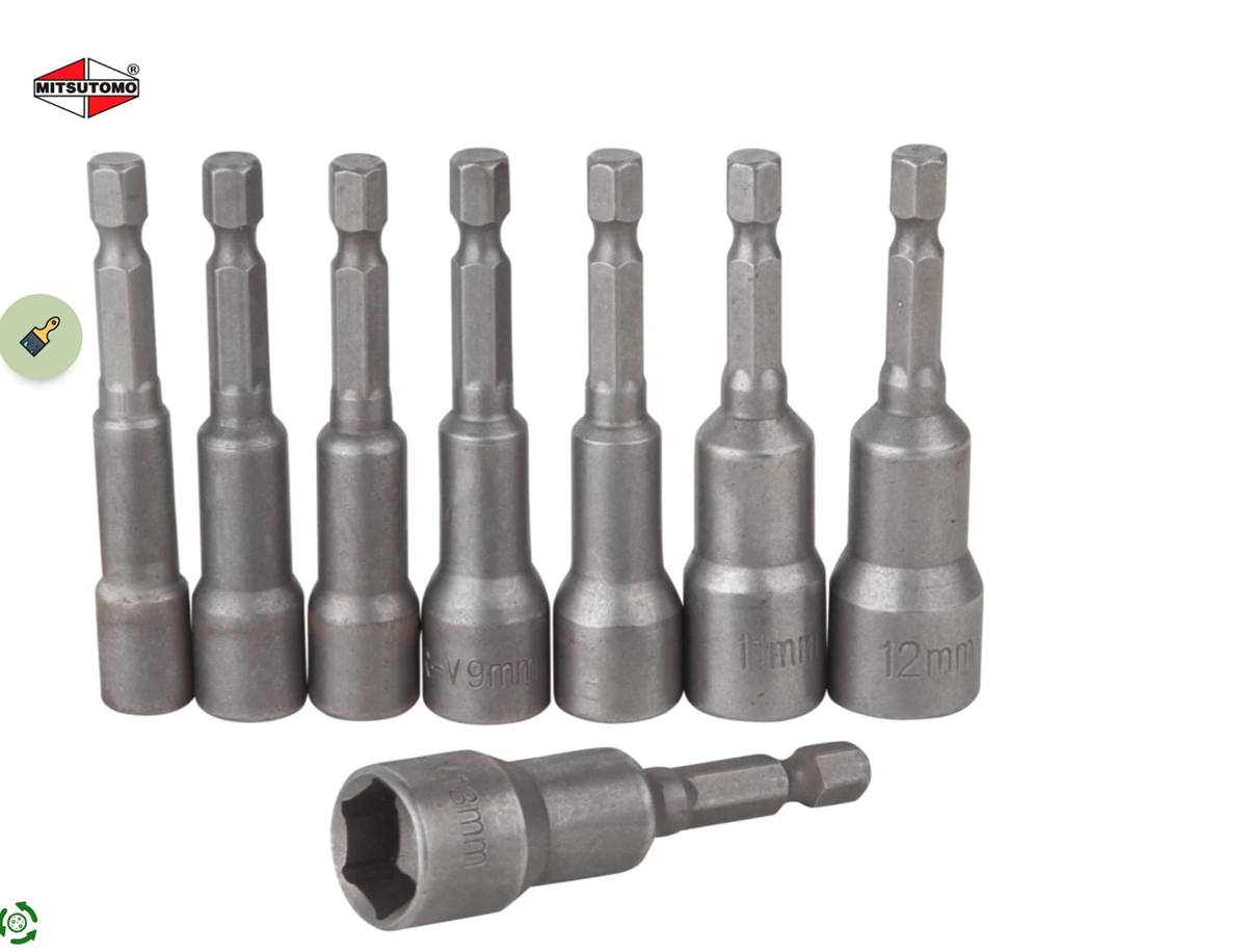

Tror i een af de her størrelser passer til sådan en type skrue som der er i skabet - tænker lidt på jeg skal ud og købe sådan et sæt da jeg mener boremaskinen vil kunne nå hver skrue. Det går bare ikke med klassisk svensknøgle.

Stjerneskruerne får du af med en skruetrækker, med en stjernebit i rigtig størrelse, hvis den er for lille, borer den kærven i stykker. Du skal lige Google forskellen på Philips vs. Pozidrive, da det betyder noget om de et er den rigtige der benyttes. Specielt hvis skruerne er lidt bløde. Du kan også bore skruerne i stykker, det er det eneste der dur hvis kærven er helt smadret.
De sekskantede får du bedst af med et topnøglesæt i den lille størrelse.
