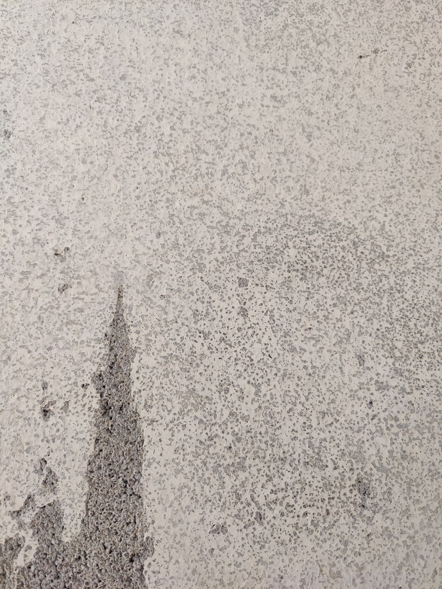

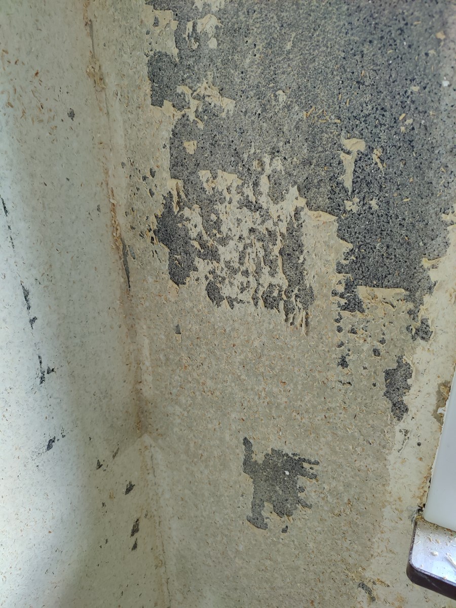

Vi har overtaget et hus fra 1980 med savsmuldstapet i flere rum. Det vil vi gerne have ned og fuldspartle i stedet for. Jeg har fundet masser af videoer og guides til, hvordan opgaven skal løses, og det går også fint det meste af vejen.
Til opgaven har jeg anskaffet mig en rulle der laver prikker i tapetet, en tapetstripper/skraber og tapetopløser. Umiddelbart er der flere lag tapet, men det ryger fint af med stripperen - undtagen det sidste lag. Det bliver sådan lidt klistret, når opløseren har virket, og strippen moser bare rundt i det. Det virker lidt som om, det er nemmere at nulre af med hånden, men det er nok ikke det sundeste for hænderne.
Det skal siges, at væggene er leca elementer, så det er heller ikke helt plant at køre med stripperen hen over det. Måske er det derfor, jeg ikke kan skrabe det af i "baner" ligesom de yderste lag.
Er der nogle, der har erfaring med lignende? Eller kendskab til noget værktøj, der nemmere kan "nulre"/skrabe det klistrede lag af?

Prøv med en stiv kost.

 Det bud kom jeg faktisk selv på - uden held (burde jeg nok have skrevet i min opslag) :-(
Har du prøvet med en tapetafdamper?

Nej det har jeg ikke. Tror du, den bedre kan tage klistret end opløseren?
Hvad tænker I om at sætte en giraf sliber på og spartle oven på det, som bliver siddende?
Hvis det sidder så godt fast, ville jeg ikke være nervøs for at spartle oven på.

Okay. Ville du stadig give det en tur med girafsliberen først for at få det løse af?
Ja først slibe og så spartle. Husk at spartle meget tyndt når muren ellers er lige.

Ja det tror jeg helt bestemt, har fjernet meget tapet med den.

 Jeg har hentet en girafsliber i Harald skrald. Det bliver pænt glat, og det sidste tynde lag "papir", der sidder tilbage sker der ikke noget med, hvis jeg kradser i. Det bliver siddende. Tror du så ikke godt, jeg kan spartle oven på det?
