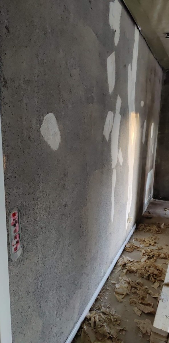

Hej igen,
Lige en opfølgning på min opgave (så andre måske finder herind, hvis de står over for det samme).
Jeg har fundet 2 ting, der virker på det gamle tapet på leca.
1. Tapetopløser der er pakket ind i afdækningsplast i ca. 30 minutter. Så kan man tage det resterende af med en tapetstripper. Det kræver tid, men det kan lade sig gøre.
2. En carbide slibeskive til girafsliber. Den jeg har er korn 36 og kan fint kradse det af.

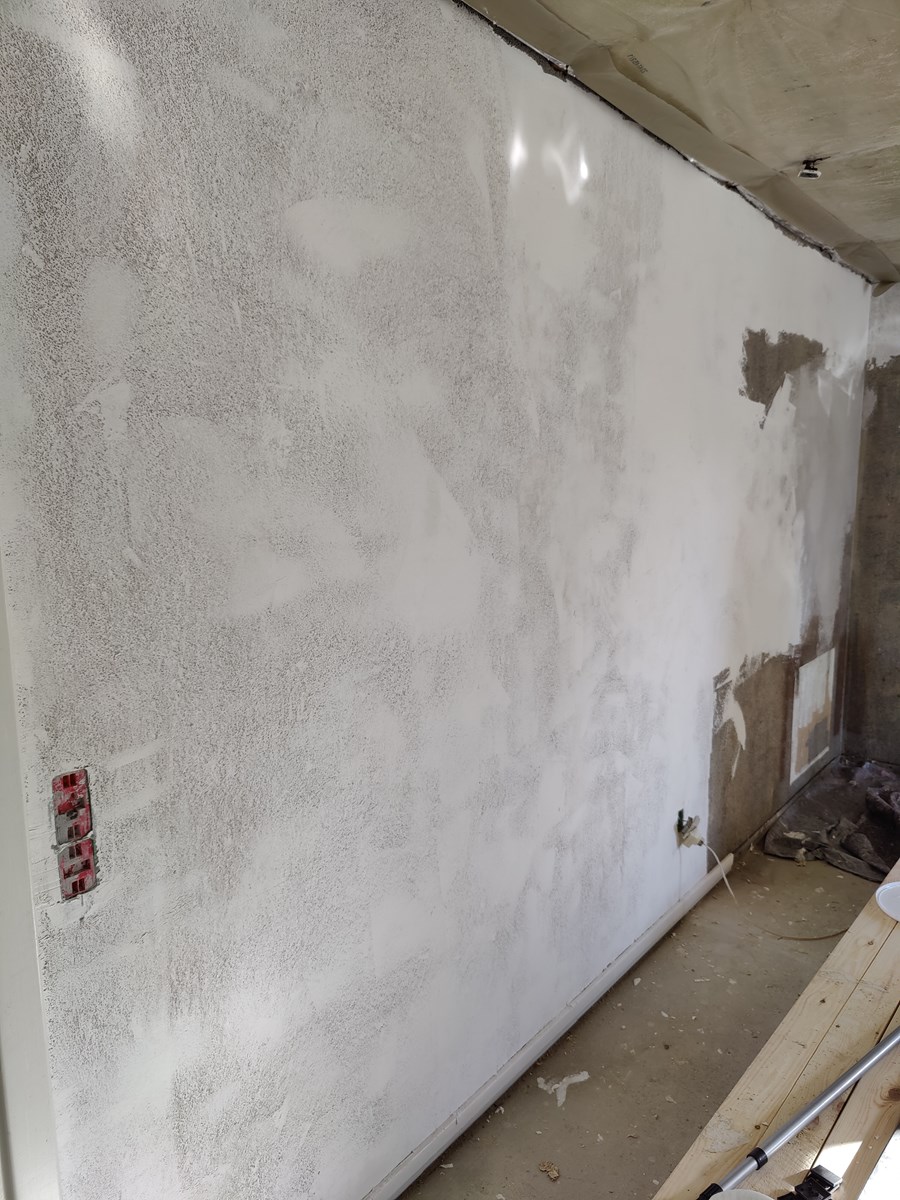

Nu har vi fået det af i køkkenet og fuldspartlet. Er der nogen, der har erfaring med at sætte glasfilt op? Hvor glat skal væggen være, for at det bliver pænt?
Væggen får en let tur med girafsliberen i morgen, inden vi sætter filt på.
Har vedhæftet billede af væggen efter vi har taget tapetresterne af med metode nr. 1 og er billede efter vi har fuldspartlet.
Rasmus
Væggen skal slibes med korn 80-120 ca. Før der opsættes filt.
Der skal primes før filten opsættes.
Alle bussemænd og ujævnheder kan ses gennem filt, så væggen skal føles helt glat når du kører en finger hen over.
Har du brugt en bredspartel til at fuldspartle med? Ellers skal du gøre dette som det sidste, og trække spartlen stramt af.

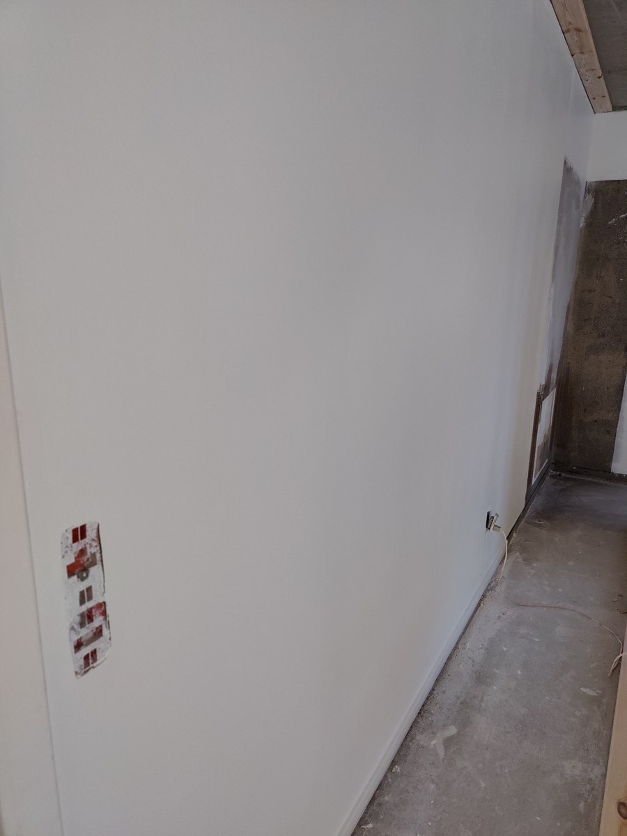

Den får korn 120 på girafsliberen. Det er trukket glat med en bredspartel. Og så får det grunder inden opsætning af filt. Tak for hurtig svar!
Hej alle,
Hermed resultat efter jeg har gjort som ovenfor. Er selv yderst tilfreds. Tak for jeres inputs! :-)
