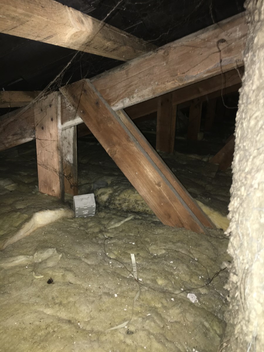

I går skulle jeg besigtige min stålskorsten på loftet, og jeg prøvede at komme derhen på den meget snævre gangbro. Efter 20 minutter gav jeg op og jeg begyndte også at blive bekymret, hvorledes det støv og byggemateriale der lå på gangbroen som jeg kravlede på, at det var rester fra det gamle fibercementtag. Jeg havde selvfølgelig ikke åndedrætsværn på, for tænkte at der var "sikkert" på gangbroen.

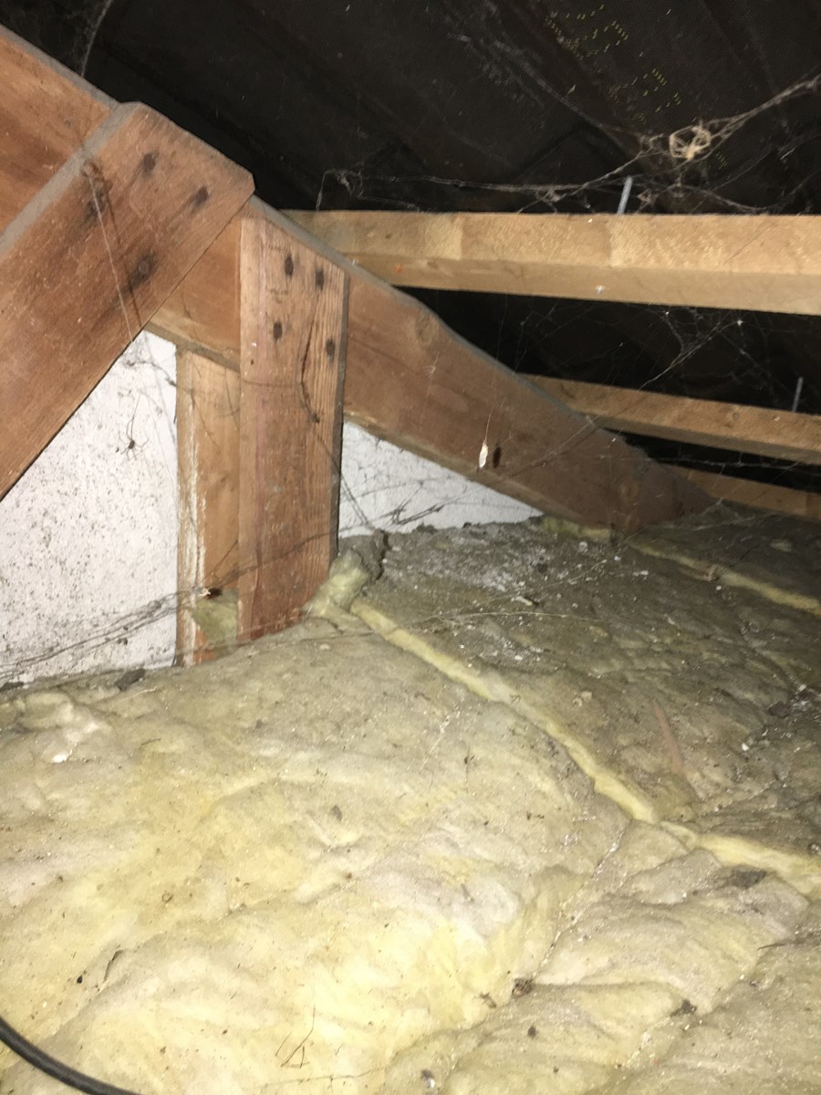

Samtidig med at jeg var deroppe konstaterede jeg gråt støv og stumper mange steder på isolering og
gangbro (se vedhæftede fotos).
Det omtalte materiale forekommer mig som: noget af det som fint støv,
noget af det lidt kornet, lidt puds- og mørtel agtigt.

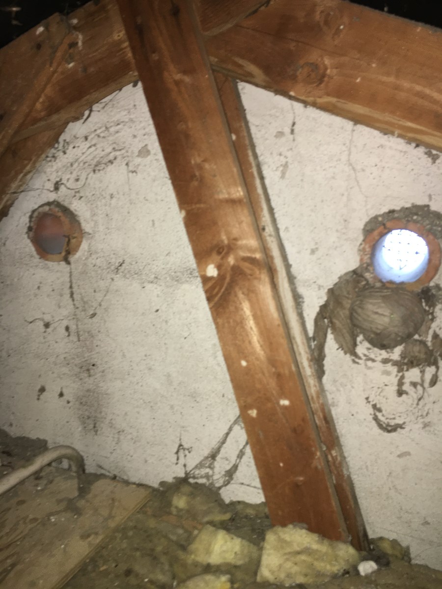

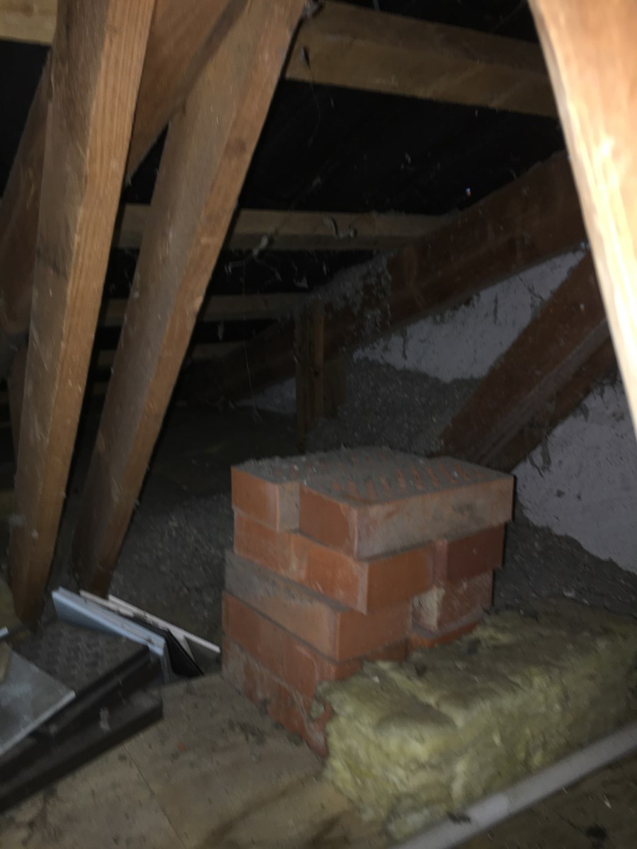

De to indvendige facadegavle på loftet er pudset. Der er 1 meter rest af den gamle skorsten, som hovedsageligt består af mørtel, puds og jern.

Det beskrevne materiale på isolering og gangbro:
Er det fra de pudsede facadegavle på loftet?
Er det rester fra da skorstenen blev fjernet?
Er det drys og afbrækkede stykker fra det gamle fibercementtag?

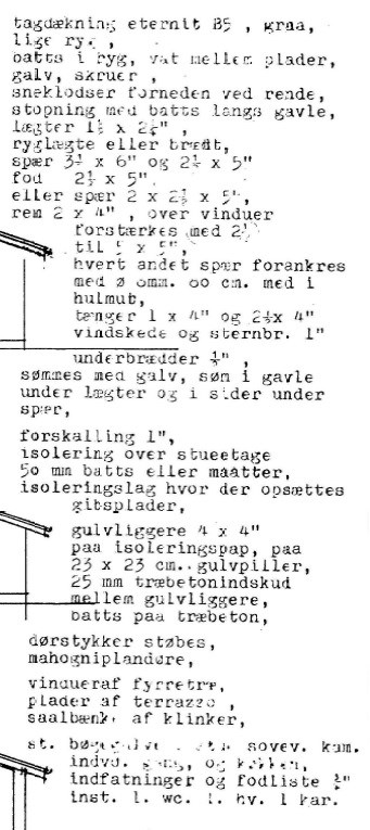

Ifølge tegnings materiale, så er huset født med 50 mm. måtter eller batts (se vedhæftet foto). Isolering på loftet nu, er ifølge energimærkningsrapport og vedhæftede fotos 300 mm. mineraluld.

De nye fiberecementplader kan sagtens drysse lidt så det er nok bare det du kan se på din isolering men hvis du vil være sikker kan du købe et testkit hvor du selv udtager prøven og sender ind til analyse, det koster 750kr.
