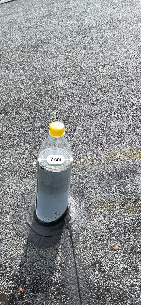

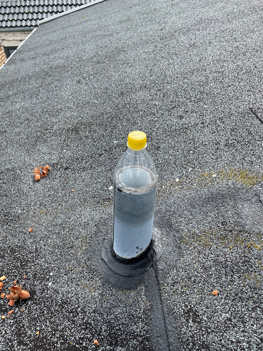

I forbindelse med renovering af badeværelse, nedlagde VVS'eren udluftningsrøret til faldstammen. Derfor har jeg nu et tomt rør på taget (tagpap), som skal lukkes - jeg har sat en plastflaske på for at tætne det midlertidigt.
VVS'eren havde lovet at lave en permanent tætning af røret, men efter at have rykket flere gange, gider jeg ikke vente mere og vil lave det selv.
Er der nogen der har en ide til hvordan jeg bedst laver en holdbar løsning?
Røret er ca. 7 cm i diameter (udvendigt mål).

Jeg ville nok fjerne røret helt, pg lave en “prop” af et stykke krydsfiner, som så understøttes fra undersiden. Derefter brænde over- og underpap på oversiden.
Det er selvfølgelig den bedste løsning. Men jeg foretrækker en hurtig løsning, hvor jeg bare lukker røret (har aldrig selv prøvet at brænde pap mv.)

Men uanset hvad, så skal jeg her-og-nu have lukket det gamle rør, for min plastflaske overlever nok ikke vinteren

Du skal ud og bruge penge på noget tagkit/asfaltklæber og en lap tagpap. Tror kun man kan købe hele ruller. En prof er 10-20 minutter om det lille projekt så jeg ville overveje om det ikke var ca ligeså billigt en få en fagmand til det eftersom han har det hele med på bilen.
