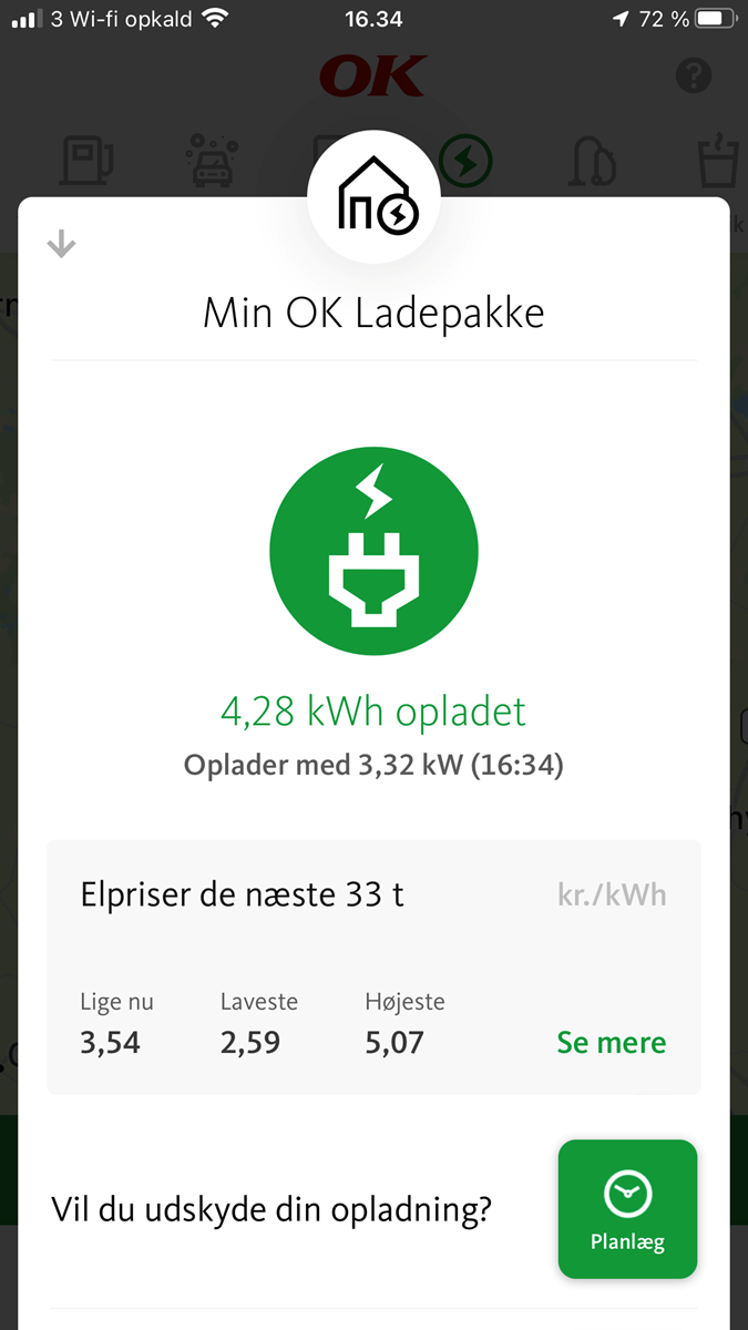

Har en ok lader med max effekt på 11 KW, når jeg lader op står der oplader med 3,32 KW, hvorfor er det ikke 11KW, måske der er nogen som kan hjælpe med et svar

Er det EL-bilen, der siger 3KW? Og hvilken EL-bil har du og hvilken type kabel? Mit bud er, at du i bilens kontrolpanel skal tillade den at bruge mere end 3,6KW. Men for at lade med 11KW er det også nødvendigt at bruge tre faser, så der kan også være andre forklaringer. (1 fase 230V, 16A giver 3,6KW)
Hyundai Tucson  Mild Hybrid PHEV, det er Ok appen der siger 3,32..
Du spurgte om kabel, det 3 faset kabel 😀
Ser ikke ud til bilen kan 11 KW

Skal måske undersøge om der er en fasefordeler som vil gøre det muligt at lade på to faser og med 7,2 kW vil vil gøre opladningen meget hurtigere.

Din bil kan kun lade med en fase.
Hold du dig derfor bare til den nuværende løsning.
At lade over to faser med fasefordeler er alt for kompliceret og dyrt. Det kræver en større ændring i din faste installation, med fasefordeler og 22kw lader, så du kan få 32A ud på én fase i stedet for kun 16A.
