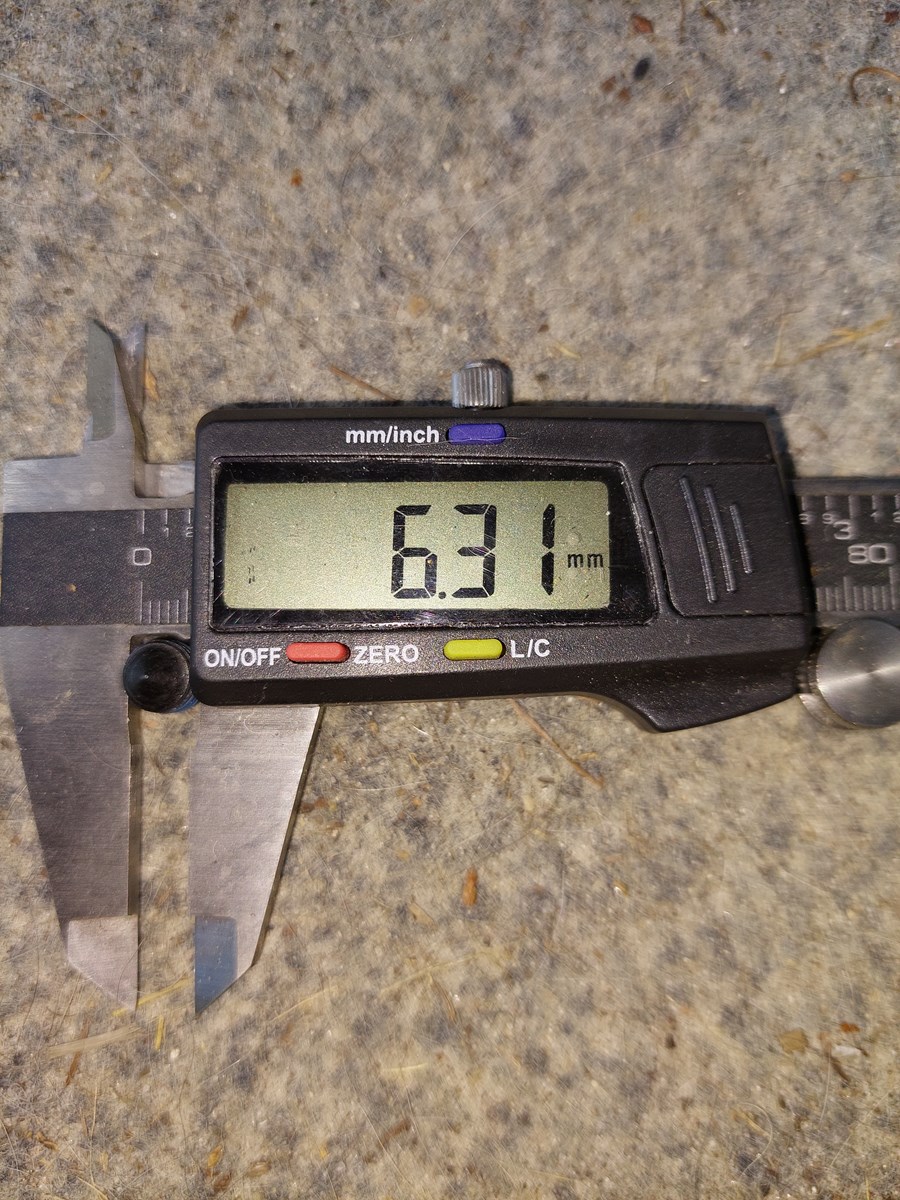

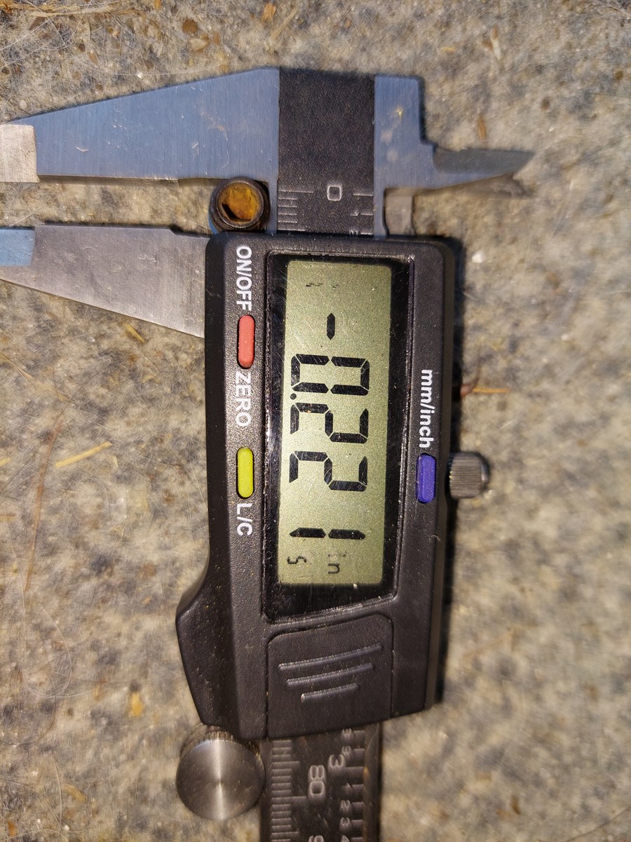

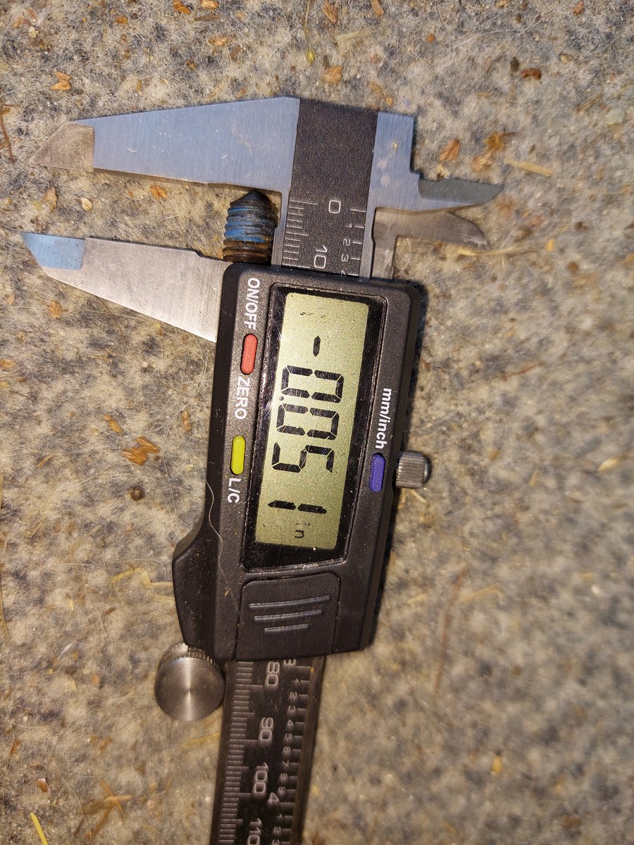

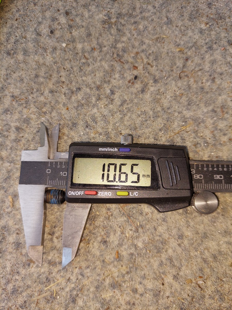

Pinolskrue hvor køber man? Finn Bjerke 629 31-08-2022 14:19 Silvan har pinolskrue som er for små, jeg finder det ikke lige på internettet, hvem har et bud på hvor man kan købe en pinolskrue med disse mål? Jeg bor i Nykøbing F Bornholm er et dejligt sted. 21 svar 1 2 3 › » Følg tråden Annonce Annonce Annonce
kovas 4124 9670 31-08-2022 14:22 På begge billeder måler du forkert. Skrue skal være ude hvor kæberne mødes når den er lukket. Prøv at ta skruen ud og luk skydelæren så ser du at den stadig er åben hvor du måler nu. Mange hilsner Kovas,I et diktatur må ingen sige sandheden.I et demokrati må alle lyve.KK Steincke.
kovas 4124 9670 31-08-2022 14:25 Nej det er ikke det skruen sidder forkert i læren. den skal ud hvor kæberne mødes når den er lukket. Kan du ik se der er et indhak i hver kæbe der hvor du sætter skruen? Mange hilsner Kovas,I et diktatur må ingen sige sandheden.I et demokrati må alle lyve.KK Steincke.
Superdiy 2500 4200 31-08-2022 14:47 Du måler som kovas skriver forkert med din skydelære, men mon ikke det er m6x10 Selvbygger med stort S.
Søren O 7955 7000 31-08-2022 15:00 Når skydelæren er helt lukket (og viser 0,0) er der et”hul ” hvor pinolskruen blev målt. Derfor viser skydelæren for lidt. Mit gæt er at pinolskruen er en M 8 x 12.Mon ikke du kan købe en pinolskrue på nærmeste maskinværksted. Søren O Annonce
