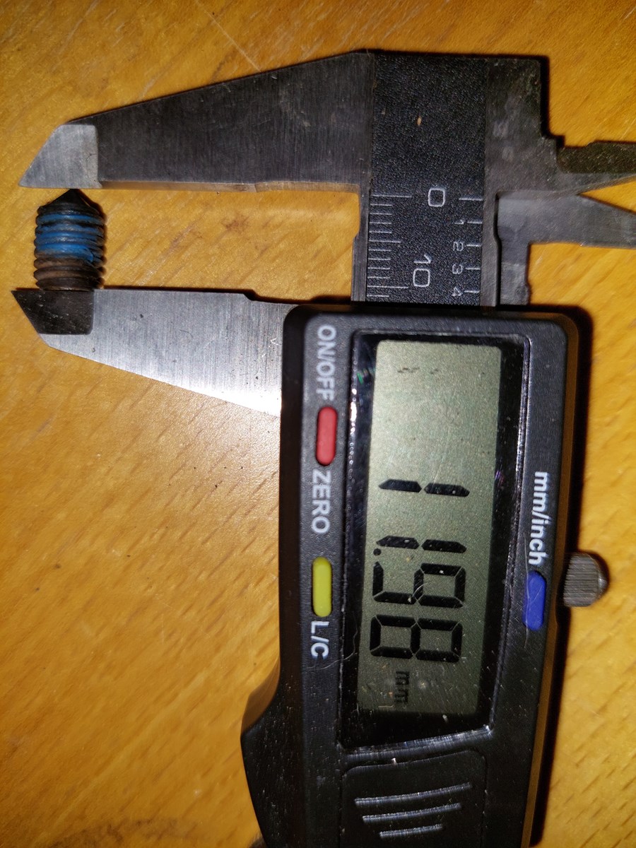

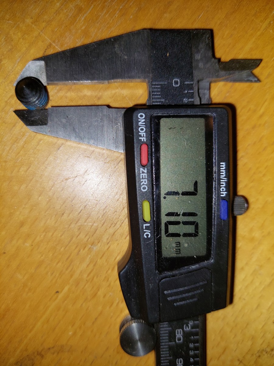

Silvan har pinolskrue som er for små, jeg finder det ikke lige på internettet, hvem har et bud på hvor man kan købe en pinolskrue med disse mål?

Tror du skal have et lille kursus i at bruge en ellers fin skydelære.
Det sidste mål er målet “indermålet” på gevindet. Det svarer nogenlunde til diameteren på bor der skal bruges når man skærer indvendigt gevind.
Det er ydermålet på gevindet du skal måle. Det kan du gøre ved at vende pinolskruen 90o, eller flytte pinolskruen op på ”det tygge sted” lige over de smalle kæber. Er ret sikker på at der er en M 8 x 12.
