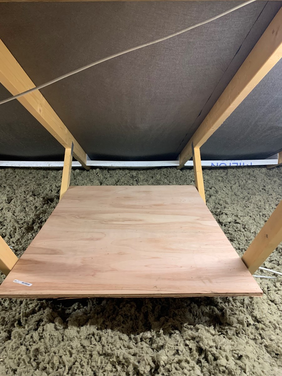

For 3 år tilbage fik vi nøglerne til vores nybyggede typehus. Kort efter lavede jeg opbevaringsplads ud over spærene. Vi går nu med overvejelser om at sælge huset.
Mit spørgsmål går på om jeg får en anmærkning på tilstandsrapporten ved at have øget belastningen på spærene? Pladen i sig selv vejer jo ikke noget nævneværdigt, men vil de argumentere for at man utilsigtet kan stille mere vægt på pladen end spærene har godt af?
Hvis det er, som billedet viser, er der intet på pladen. Så tag den ned. I øvrigt ville jeg have lagt pladen på langs ad huset og lade den hvile på spæret, så den ikke hviler på tængerne og måske udøver et sideværts tryk.
Det er netop sådan jeg ville lave det. Når der er så tyk isolering kan det ikke hvile på spær. Du vil ikke få anmærkning for det du har lavet.
