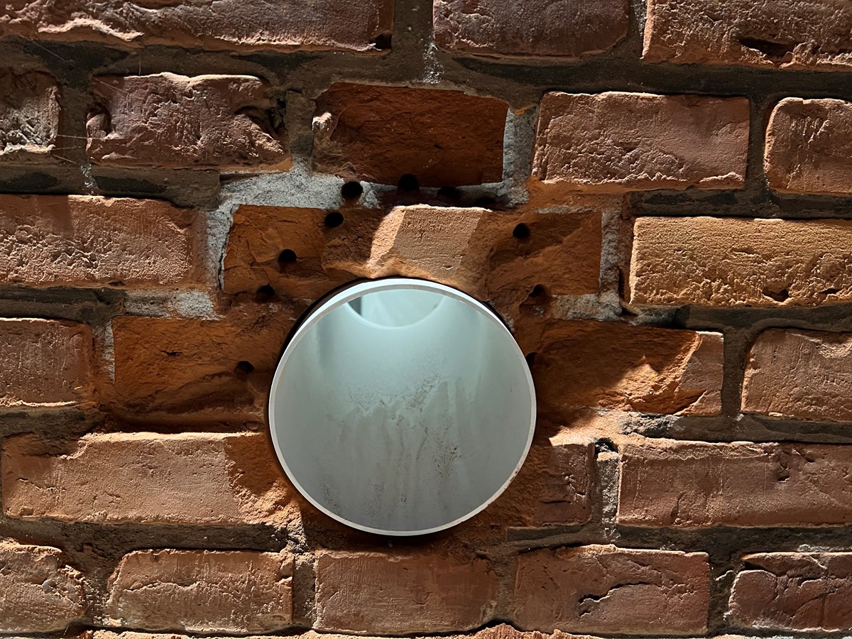

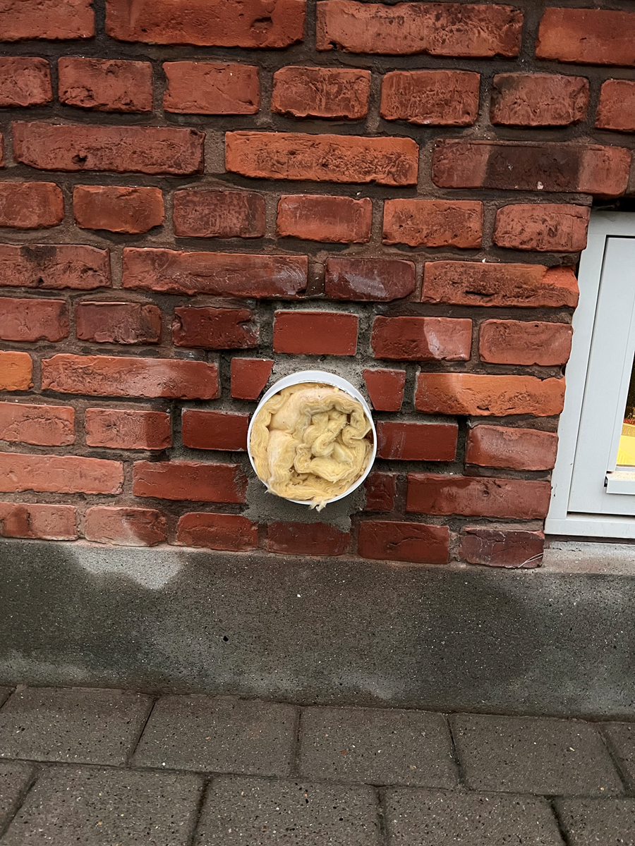

Hvordan reparere jeg murværk efter hul så det ser pænt igen ?

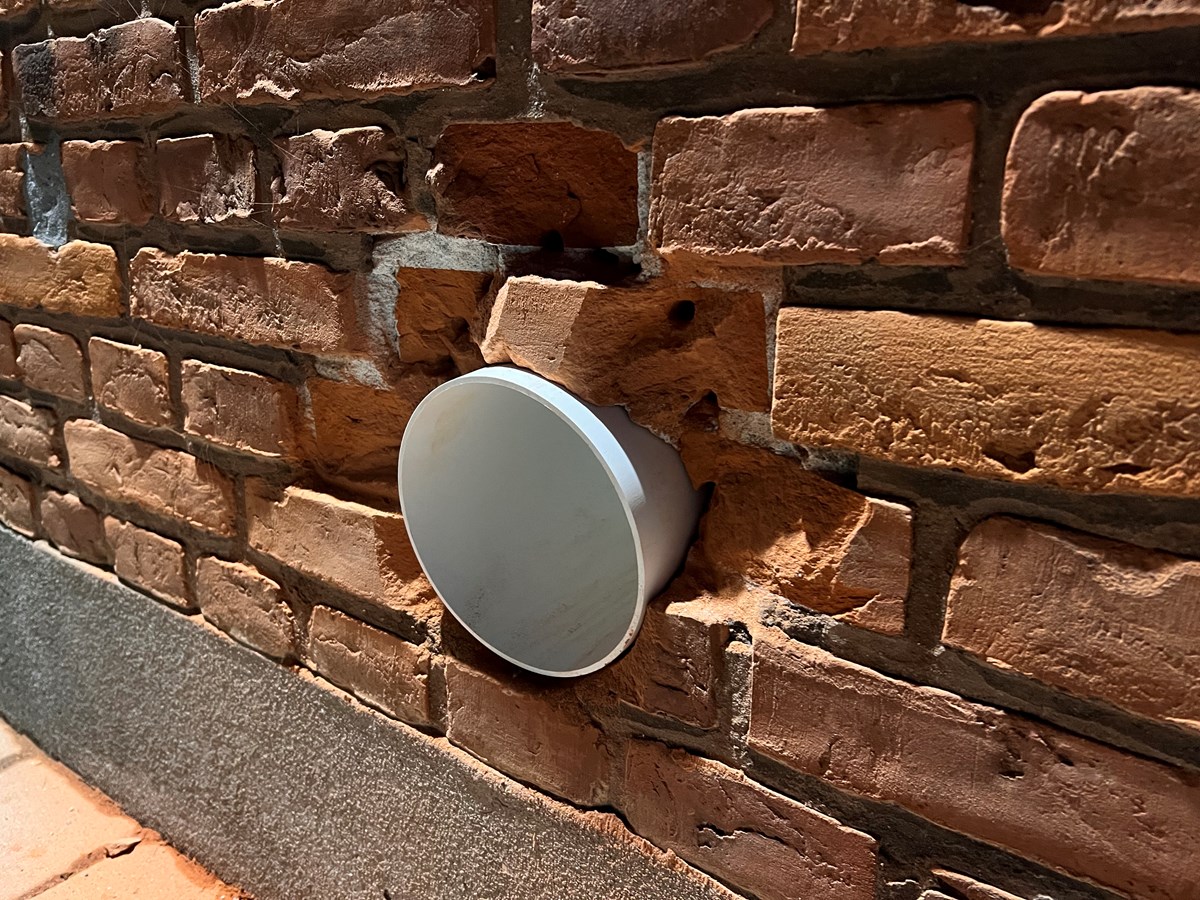

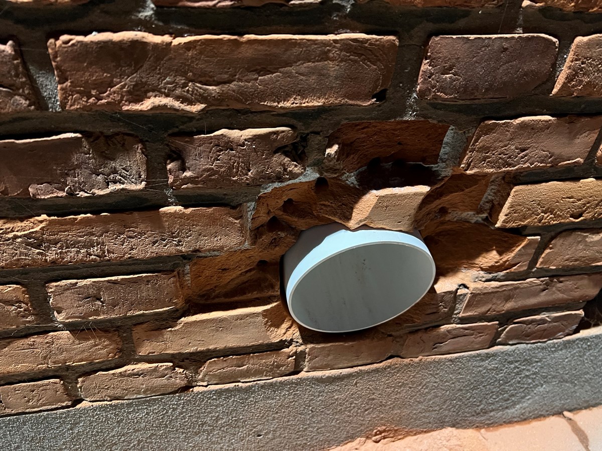

Jeg har lavet et hul selv til en ventilator i kælderen og det er blevet noget l.... Det ser absolut ikke kønt ud, jeg har 3 huller mere, jeg tror jeg kalder på en der kan lave et pænt hul uden at ødelægge muret. Men nu skal jeg have fikset det igen hvor jeg har lavet hulet. Jeg har et par stykker af murstene som jeg kunne eventuelt lime på men med hvad eller skal jeg bare droppe det og så lave noget mørtel i samme farve som mursten eller hvad gør man ?

Ja sigte kan du i hvert fald ikke😀
Udfra hvordan dine fuger ser ud gætter jeg på det ikke er en strandvejsvilla i Charlottenlund, så en reparation med pudsemørtel omkring bombekrateret er en ok løsning.
Skal det laves ordentligt skal alle de ødelagte sten bankes ud og andre mures i. Forudsat man kan finde nogen der ligner.

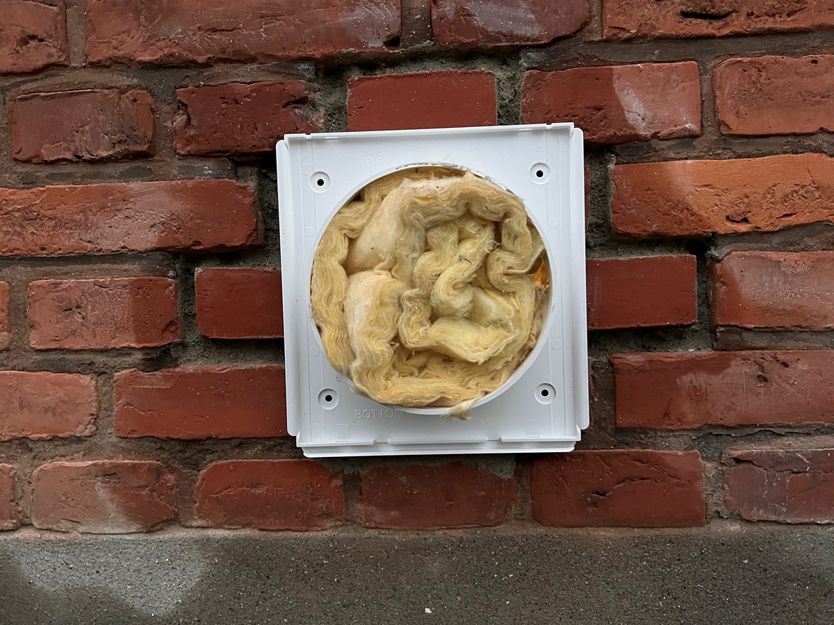

De næste 3 huller vil jeg foreslå du laver udefra, evt. med et diamantbor istedet.
Selvbygger med stort S.
Ja der er godt nok skudt med spredehagl. Efter første hul gennemboring ville jeg nok have stoppet og lavet en ny plan.
Det rigtige ville nok være at mure 3 nye sten i. Men hvis man ikek kan finde dem nogenlunde tilsvarende så er det måske bedst kun at reparere hulle i fuger. Og stoppe lidt i de skjulte huller i stenene. Det firkantede dæksel dækker da lidt af miseren.
Der er godt nok fliser under ellers kunne man plante en busk.
Det går næsten altid galt med grimme afskallinger når man borer med borehammer indefra og ud i facade mur.

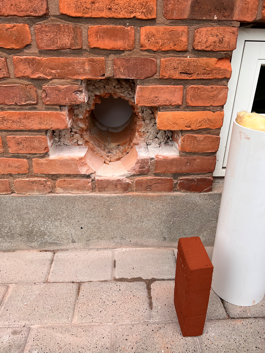

Prøv om Genbyg på Amager har en håndfuld sten svarende til dine du kan udskifte.
ja, jeg er godt nok ikke stolt af det her, nøj hvor det irriterer mig. Jeg har faktisk et diamant bor på et Makita slagboremaskine som blev brugt men den har jo gear så man skal gå meget langsomt til værks og jeg synes det gik langsomt så jeg tænkte YES, jeg borer sku nogen huller i et Cirkel indefra og så fik jeg lavet det flotte krater. Det værste er at det ikke var til noget gavn fordi hullet kom et anden sted !!!! argh..... hvor dum kan man være.
Tak for input, jeg vil lige vurdere om det er nok til en tur til Amager for at se om jeg kan skaffe nogle mursten der passer.

Vi må lige tilbage til udgangs punkt. De afskalninger er vel ikke lavet af diamant hulsaven. Det ligner adskillige gennemboringer med borehammer.
Det er når man laver det med mange borehuller at du skal søge centrum.
Hvis diamant hulsaven køres uden slag funktion så vil den ikke lave sådanne afskalninger

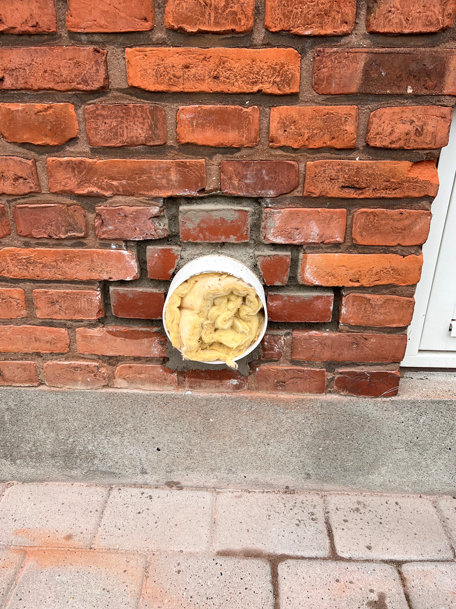

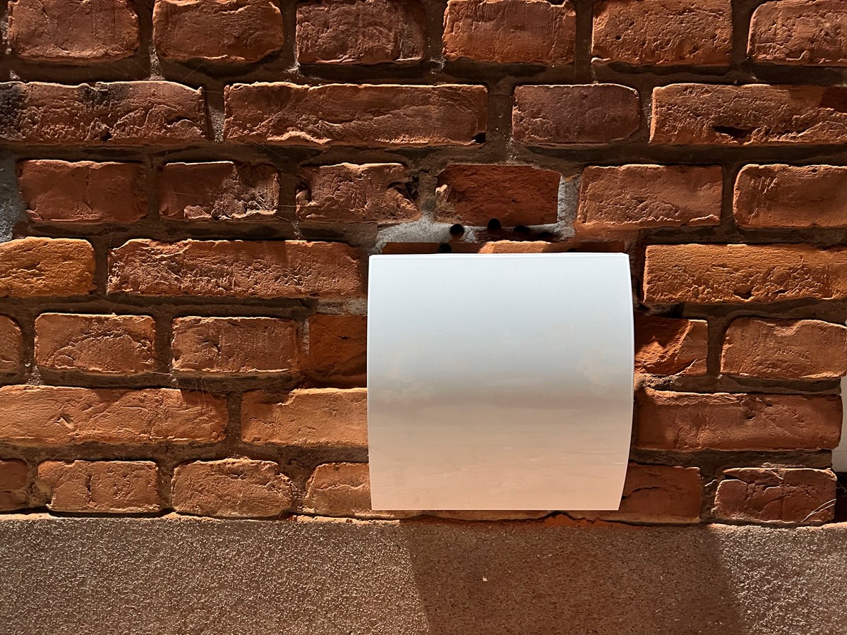

Her er resultatet so far....jeg er godt tilfreds. Mangler lige at fuge. Hvornår er fugen/mørtlen stærk nok til at jeg kan bore et lille hul til at sætte dækslet fast ?
