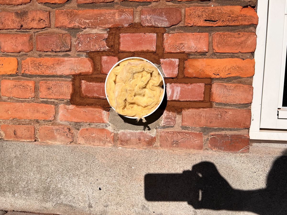

Hvordan reparere jeg murværk efter hul så det ser pænt igen ?
Jeg har lavet et hul selv til en ventilator i kælderen og det er blevet noget l.... Det ser absolut ikke kønt ud, jeg har 3 huller mere, jeg tror jeg kalder på en der kan lave et pænt hul uden at ødelægge muret. Men nu skal jeg have fikset det igen hvor jeg har lavet hulet. Jeg har et par stykker af murstene som jeg kunne eventuelt lime på men med hvad eller skal jeg bare droppe det og så lave noget mørtel i samme farve som mursten eller hvad gør man ?

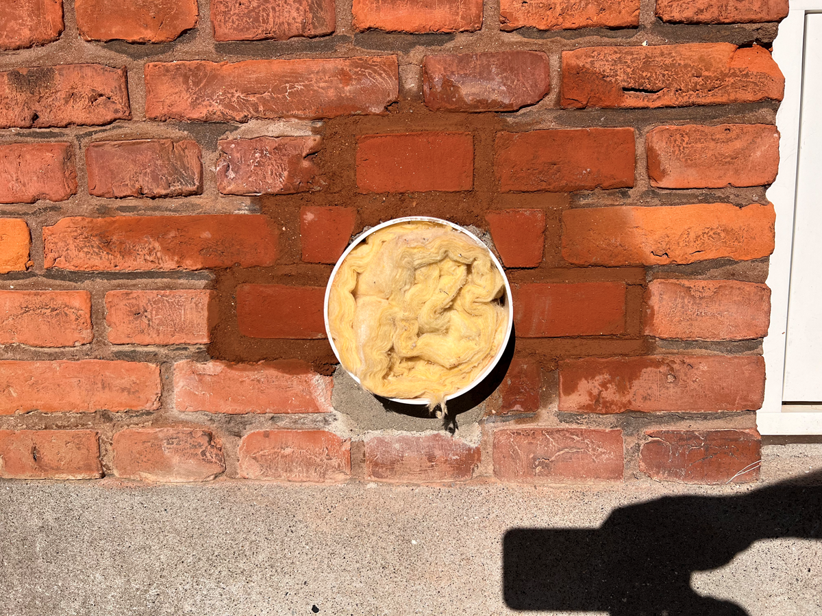

Her er også med lidt fuge dog passer den ikke helt 100% procent med resten men det var det bedste jeg kunne gøre :)
Det kan nu godt være at det kommer til at passe. En mørtelfuge får først sin rigtige farve efter 3-4 uger og selv efter det ældes fugen så det kommer til at ligne den gamle mere og mere.
Det er ramt rigtig godt.
Tak, det satser jeg på, tak for alle jeres gode ideer og støtte
Har du husket forvande muren før du afsyrede for mørtelrester på stenene?
Jeg brugte kun en svamp med noget vand en halv time efter jeg havde lavet fugen. Fugen blev lavet med samme mørtel dog med farve i.
Jeg vil anbefale du forvander muren grundig inden du fjerner kalkslør med syre. Det er ikke nok at bruge vand og svamp.
Lader du reparationen hærde nu, vil du meget snart opleve kalkslør som det tilsatte farvepigment ikke kan skjule..
I Stedet for syre kan man bruge LIP klinkerens K1 eller eddike når det er så små partier.
LIP klinkerens og eddike er også syre.
Ja men i mildere / nemmere form end saltsyre.
