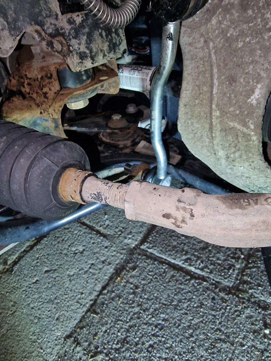

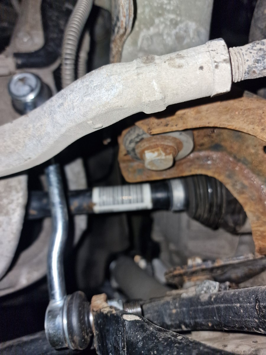

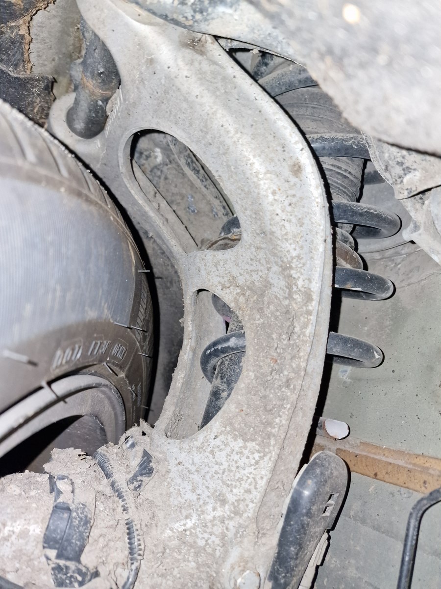

Jeg var under og kigge nu. Den er IKKE sporet. Møtrik på styrekugler har ikke set en gaffelnøgle siden den forlod fabrikken. Det er sikkert. Deraf det skøre styretøj.

 Kig nøje på billedet og tænk 130 i timen når det sker ;)
