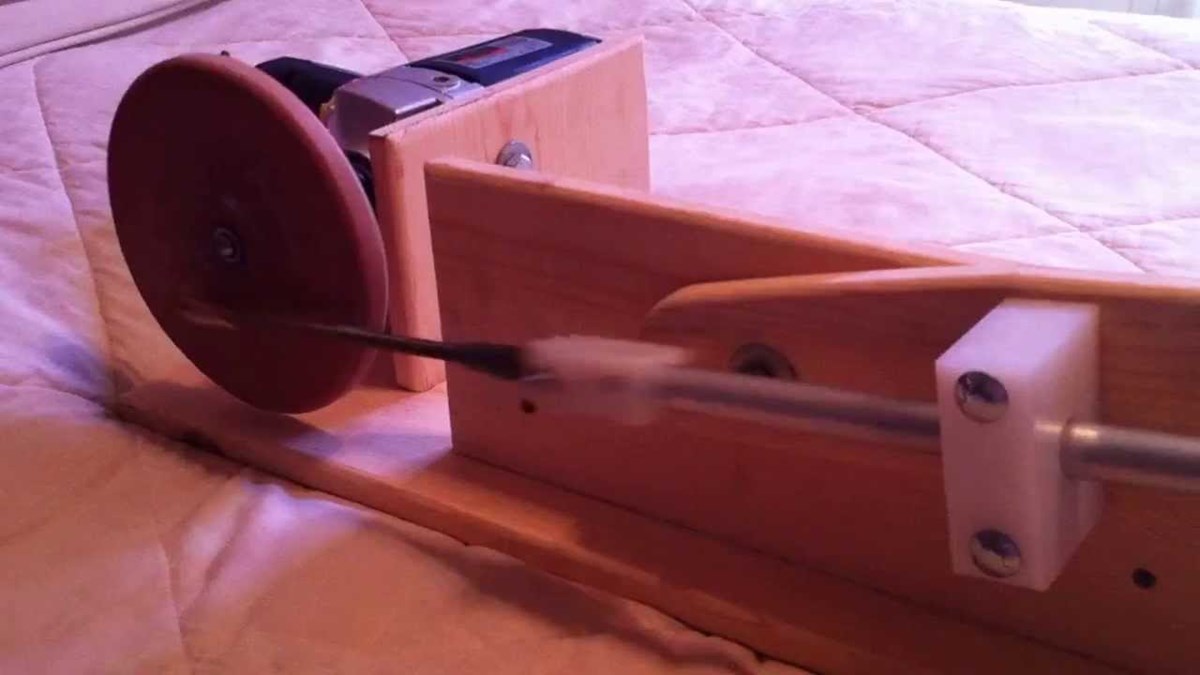

Lige ud sagt, så jeg er ved at bygge en bollemaskine.... Rimeligt simpelt konstrureret, men der er opstået et par løse ender..
En model meget svarende kan ses på vedhæftede billede ;)
Det er dog motoren for nuværende som skal skiftes / modificeres.
Modellen er i prototypen bygget med en simpel 18V DC DeWalt boremaskine.
