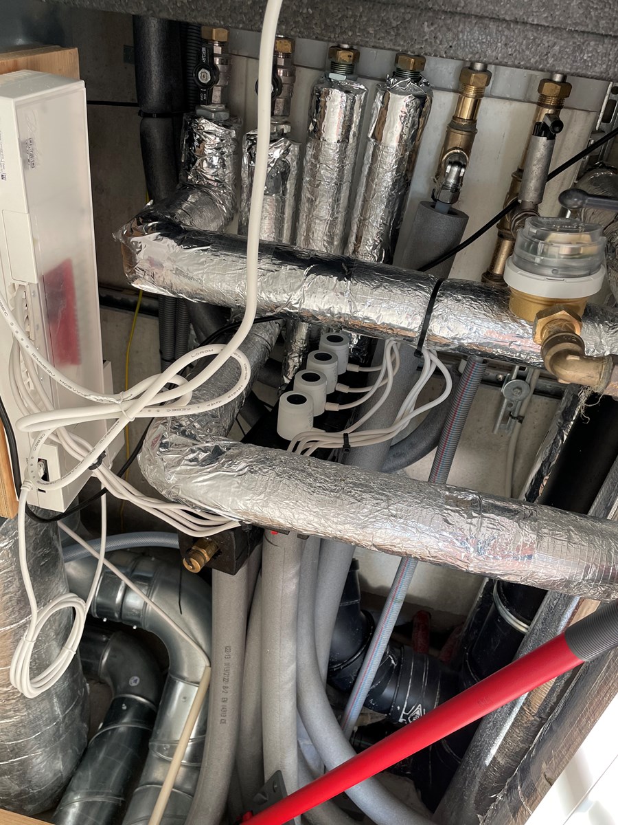

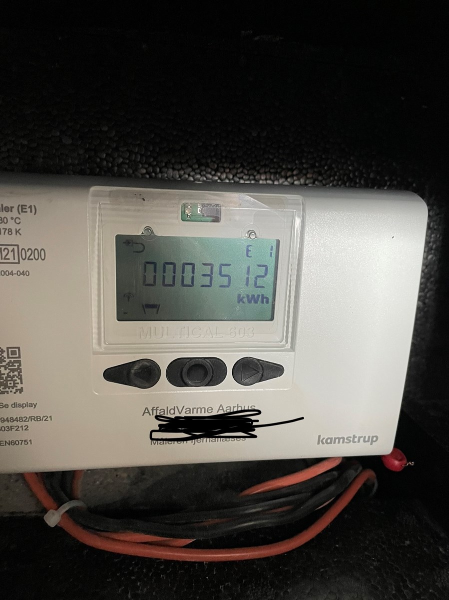

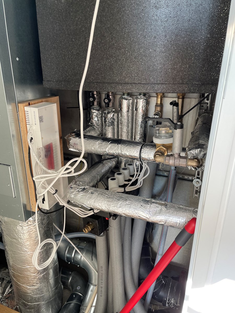

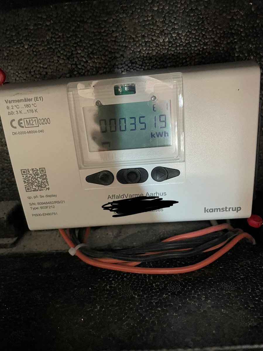

Jeg har nu taget billeder af selve varmeboksen, fra henholdsvis mandag(3512) og i dag(3519).
Jeg aner ikke om det er for meget eller om det passer meget godt eller om der er noget med gulvarmen som varmer uden det skal.
Billeder vedhæftes af systemet og ændringen.

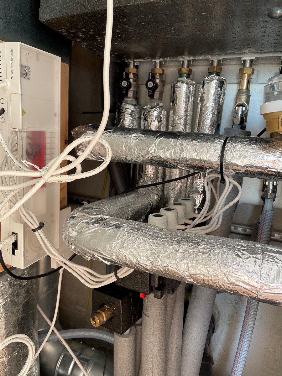

Du kan lukke helt for gulvvarme lidt svært at se hvor med de ringe billeder,  men sluk for cirkulationspumpen. Du kan vel gå rundt med bare fødder og mærke om der er varme på.
Har prøvet at tage lidt bedre billeder.
Mærk om der er varme på de hvide dåser nederste billede
Det gjorde jeg som det første, men synes ikke rigtigt de er varme men måske lunken, i hvert fald ikke kølige?

Du har brugt 7 kWh på to dage hvilket ikke er ret meget hvis der er taget et par bade mv. så der er sandsynligvis ikke noget galt.

Dit forbrug kan man ikke rigtig tage noget ud fra. Det er ikke stort og der kan være bade o.s.v med i det.

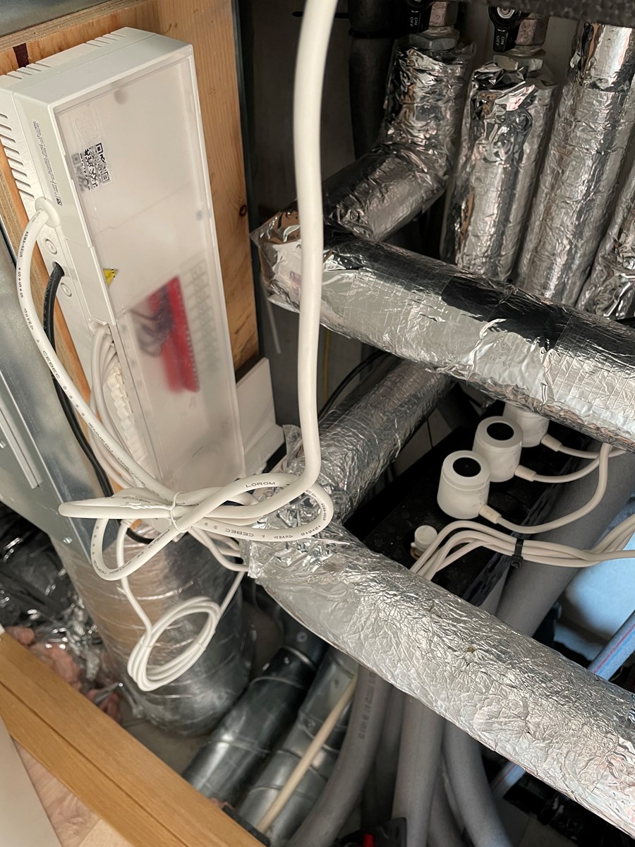

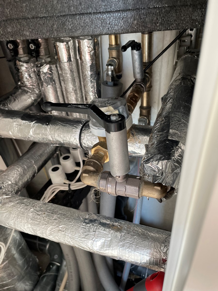

De 4 hvide ventiler der ses på sidste billede bl.a. er telestater som åbner når der kaldes på varme til gulvvarmen. Når den mørke top i dem er plan med overkanten, så er de lukket, altså der kaldes ikke på varme.
Styring til dem sidder lodret op på samme billede, og det er den man ikke rigtig kan se status på. Men det er dog sikkert at den heller ikke kalder på varme.
Det du viser på billede 5 i første serie er sikkert rum termostat som ovennævnte styring får sine signaler fra.
Så du har sikkert ikke gulvvarme, men det er jo ret nemt at mærke efter ved "gåtest" med bare tæer.
 Men det undrer mig også lidt fordi den der sidder lodret lyser overhovedet slet ikke, er det meningen ?
Der er nogle udgangs lys som skal lyse når der kaldes på varme. Det gør der jo ikke nu så den skal ikke lyse.
