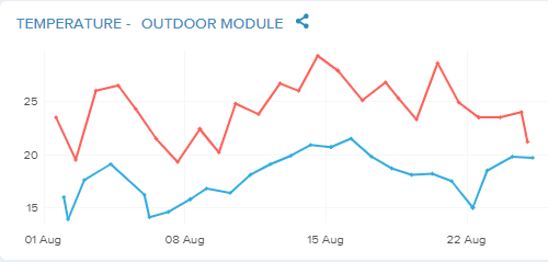

Der er hele tiden mellen 25-30 grader, selvom der har været dage med 12 grader og vinduer har været åbne osv.
Har snakket med dem der står for bygningen og fik nærmest grint i hovedet at de ikke tror der er noget galt med gulvvarmen.
Jeg har nu taget billeder af selve varmeboksen, fra henholdsvis mandag(3512) og i dag(3519).
Jeg aner ikke om det er for meget eller om det passer meget godt eller om der er noget med gulvarmen som varmer uden det skal.
Billeder vedhæftes af systemet og ændringen.

Målte en dag hvor solen ikke var fremme, der var 12 grader udenfor, men indenfor kom den ikke under 25.
Hvilken dage har der kun været 12 grader udenfor i Århus?
I hele august har temperaturen ikke været under 14grader på noget tidspunkt i Århus, heller ikke om morgen lige inden solen står op.
Og selvom der lige en enkelt morgen skulle have været 12grader, tager det jo lang tid at få kølet hele lejligheden og bygningen ned, efter at solen har stået hele dagen og varmet op.
