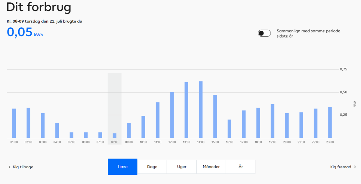

Vores elmåler bliver fjernaflæst, så vi kan følge vores forbrug time for time.
For et halvt år siden, gennemgik jeg huset for strømforbrug, ved at først at slukke for alle elgrupper, og så tænde en gruppe af gangen, og på elmåleren aflæse det aktuelle strømtræk, og derved få et overblik over hvor meget strøm der blev trukket på de forskellige grupper, med det forbehold at fryser og køleskabe ikke trækker strøm hele tiden.
Vores strømforbrug om natten (standby forbrug), ligger på omkring 150w (0,15kw).
Min måler viser aktuelt forbrug, hvis din gør det samme, så kan du slukke en sikrings gruppe ad gangen og se, hvor er det store forbrug.

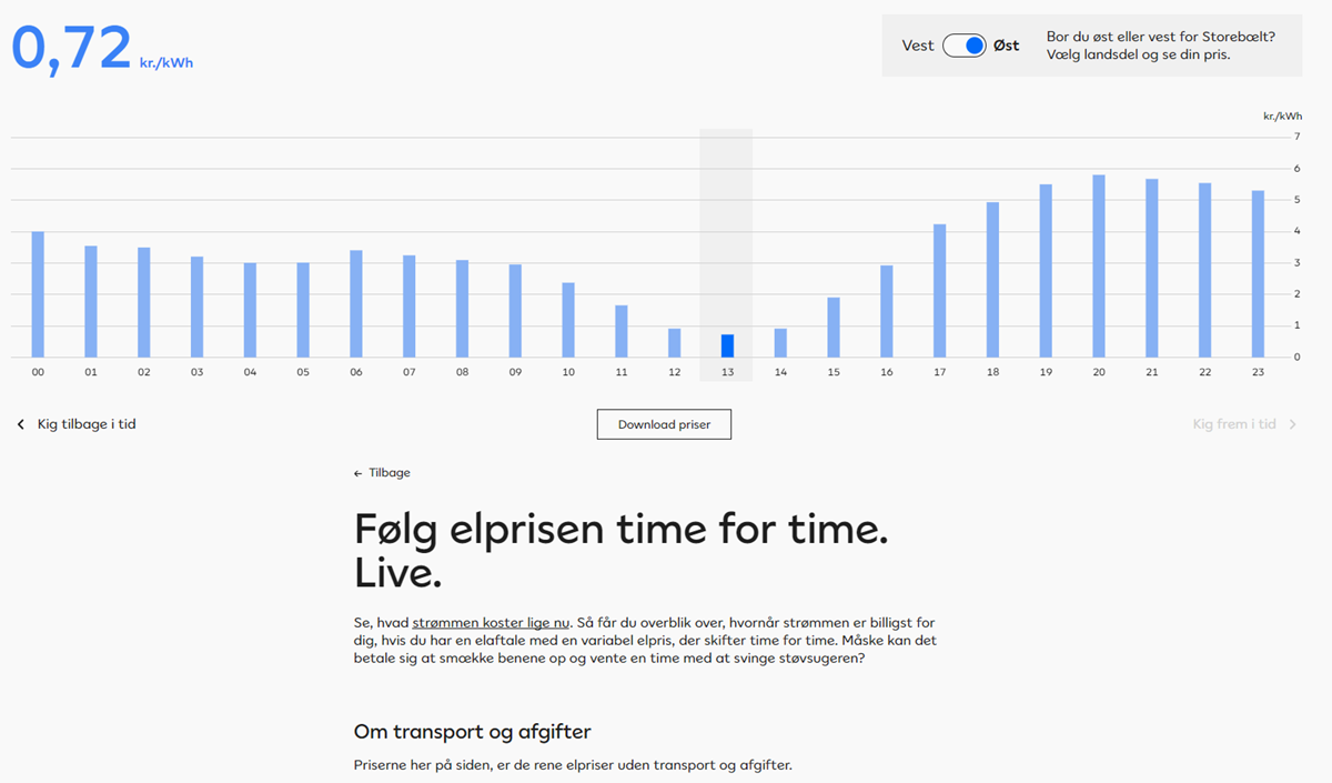

EN ting er at spare på strømmen - en anden at flytte forbruget til de billige timer hvis man har variabel timepris - Her priser for i morgen - Søndag.
