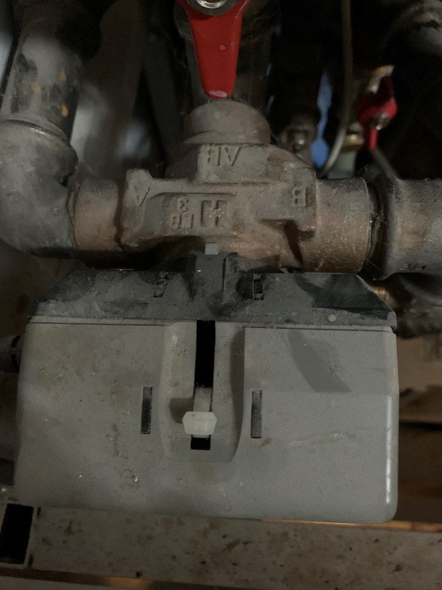

Mit spørgsmål er hvordan jeg styrer det. Der sidder en trevejsventil (Hoveywell vc4613; https://www.vvs-eksperten.dk/amfile/file/download/file/1479/product/11710/).
Det ser ud til at den er lukket - hvordan åbnes den? Den ser ud til at styres elektrisk men det eneste jeg kan gøre på den switch er at tænde og slukke for cirkulationspumpen til solfanger (tror jeg - det lyder sådan).

Er du sikker på at det er en 3-vejs ventil, da den du henviser til er en 2-vejs ventil?
Det er lidt utydeligt på fotoet om der er 2 eller 3 gevind tilslutninger på/til ventilen?

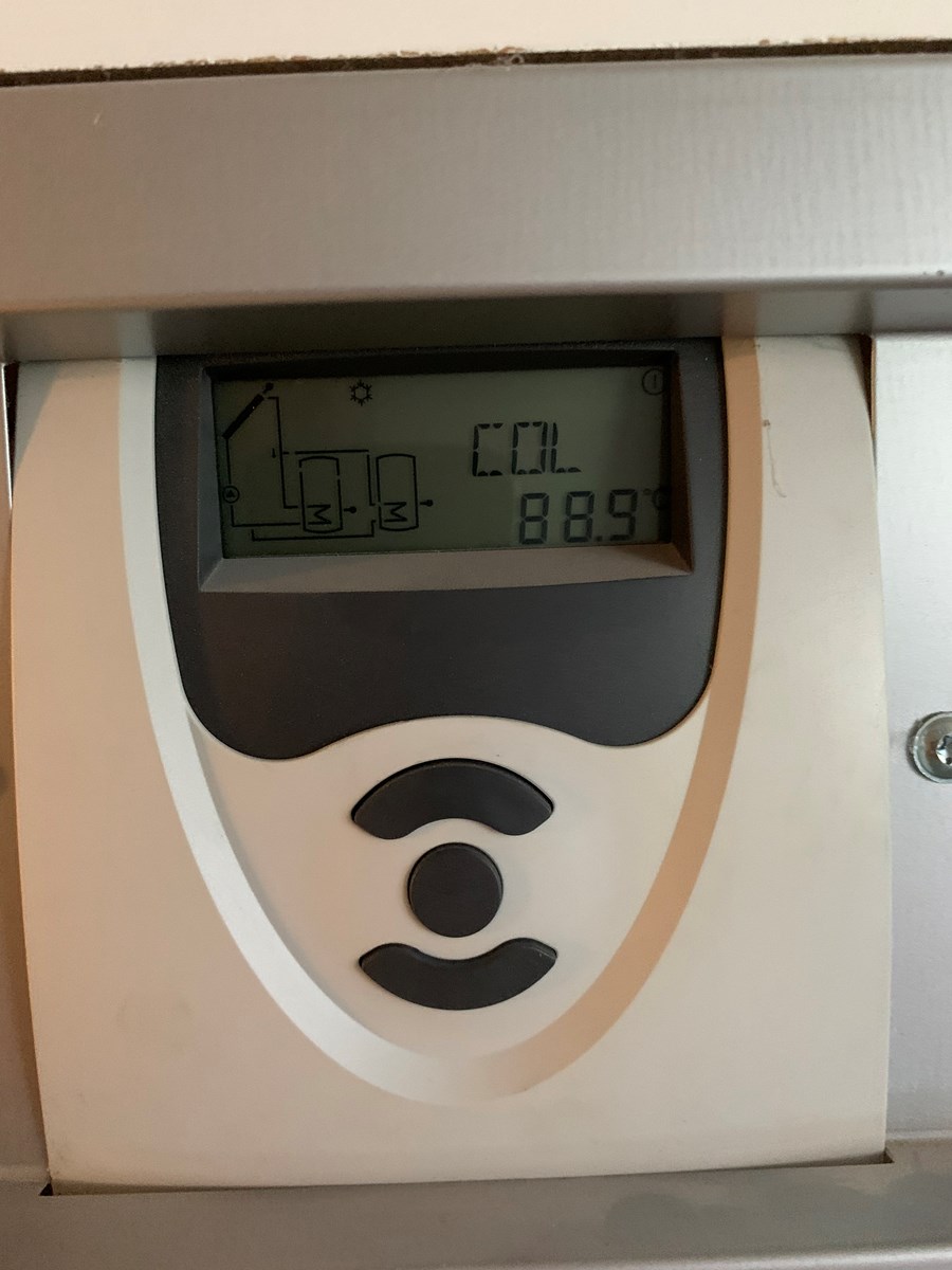

Hvad er det for en styring i nederste foto?
Det er Solvarmestyringen som skal sættes til at styre ventilen, de mest simple styringer kan ikke styre en 3-vejs ventil.
Det kræver ligeledes en termoføler, i din beholder, som er tilsluttet i din styring. Styringen skifter ventilen, når der ikke kan afsættes mere varme i beholderen.
Tak for svar! Med tre-vejs mener jeg tre gevind. Ser at den Honeywell er en to-vejs. Måske er det ikke rigtigt sat op….
Den er mærket “AB” , “A”, og “B”. Jeg tror at solvarmevæsken kommer ind i AB, og normalt (lukket tilstand) kører ud i B. Den ser ud til at gå til varmtvandsbeholder.
Jeg vil få den ud i A som ser ud til at gå til en varmeveksler sammen med varme fra gasfyr. Den er lidt lun - men rør AB og B er meget varme
Foto viser display med temperatur til solvarmeanlægget. Der ser ud til at være temp på selve rørene oppe på taget (ca 95 grader), to sensorer et eller andet sted i systemet (50 og 25 grader), plus sensor på hvad jeg tror er retur solvæske (50 grader). Jeg kan dog ikke styre noget der.
Nyt foto viser hvad der er koblet på 2-vejsventilen. Måske er det inde i den styringen sidder?
Dit sidste foto, af kl. 16:11, siger mig desværre ikke ret meget.
Du er nødt til at svare på det jeg spurgte om i af kl.15:42.
Det må være styringen for solvarmen. Der må være et mærkeskilt eller lignende, som evt. kan være gemt bag noget i øverste del af fotoet.
Det er Sonnenkraft SKSC2. Grafikken i display passer med hvad der i instruksen hedder “2-store solar system with valve logic”. Jeg er ikke kompetent til at sige om der passer med mit reelle setup.
Der er en pil der viser at lige nu er der flow til beholder 1 (det er også den der sensor der siger 50 grader så det giver mening).

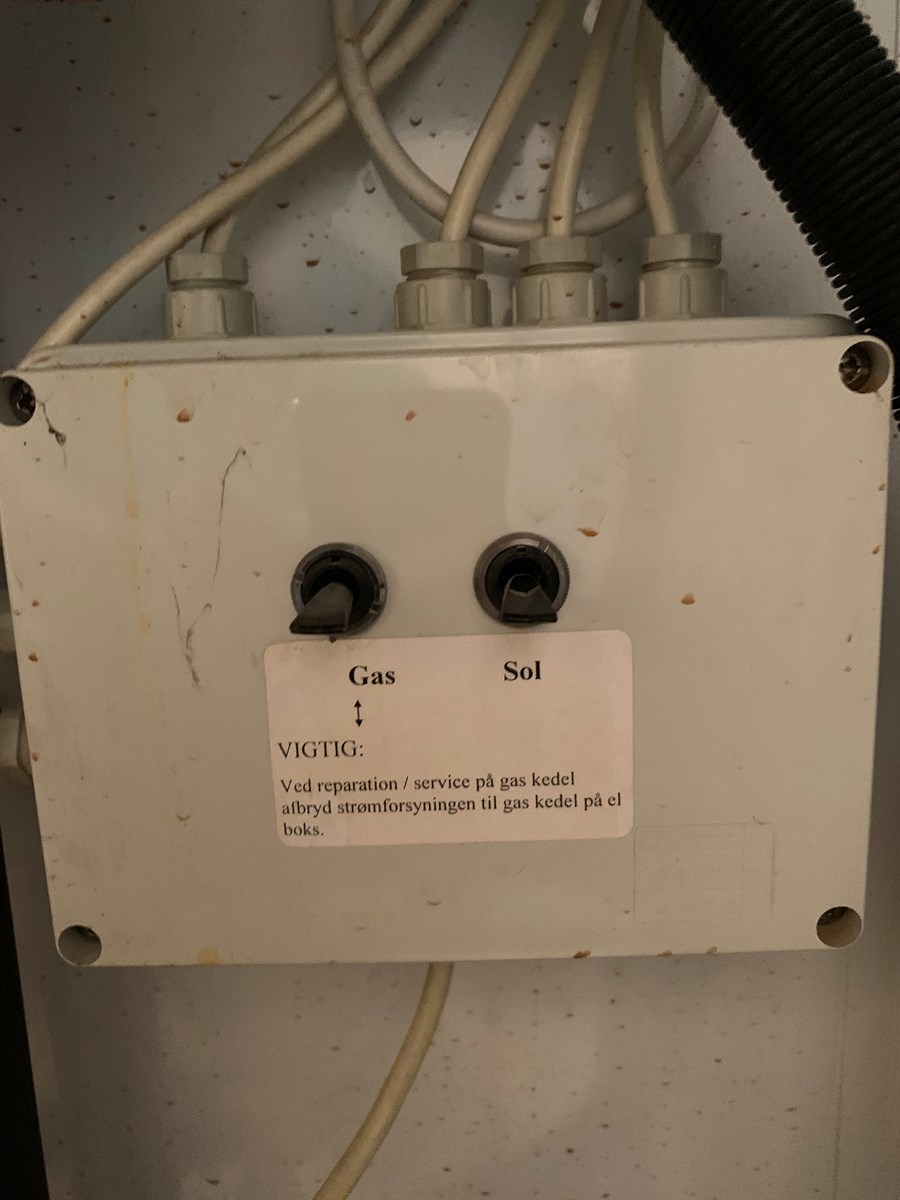

Jeg ville da prøve at kippe en af kontakterne på sidste billede. Det tyder på du kan vælge imellem sol - gas eller begge dele.
 Tak for forslag.
Gør jeg det for “Sol” er der noget det slukker kan jeg høre - tror det er cirkulationspumpen til solvarmen.
Gør jeg det for “Gas” så slukker hele gasfyret.
Så dem kan jeg ikke se at jeg kan bruge.

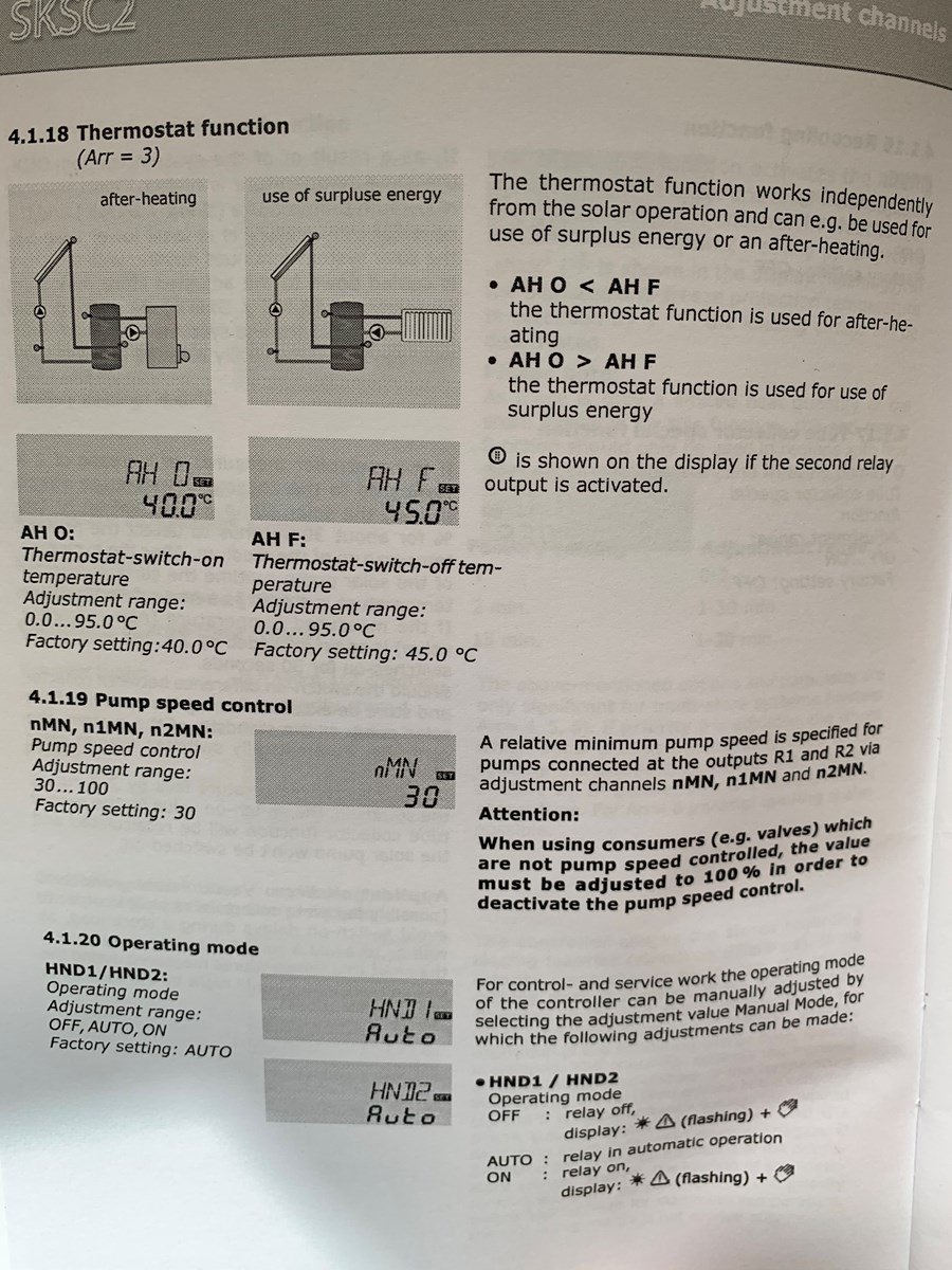

 Tak. Har nu været hele manualen og menuen igennem. Selv hvis nu en termoføler skulle være i stykker kan jeg ikke se hvorhen jeg kan styre flow til varmeveksler…
Der er et lovende afsnit (se vedhæftet billede) som omtaler “use of surplus energy” men det er ikke den konfiguration mit system er programmeret til. Derfor har jeg heller ikke de settings i mit menu.
