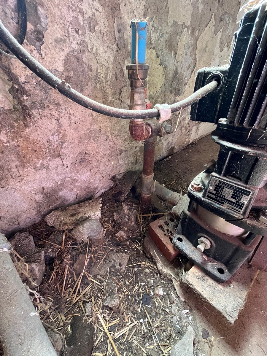

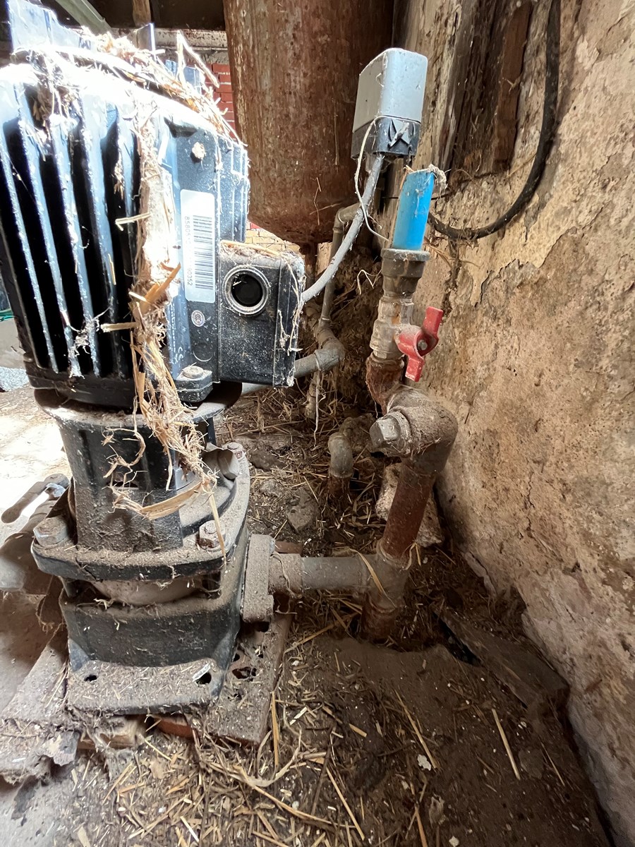

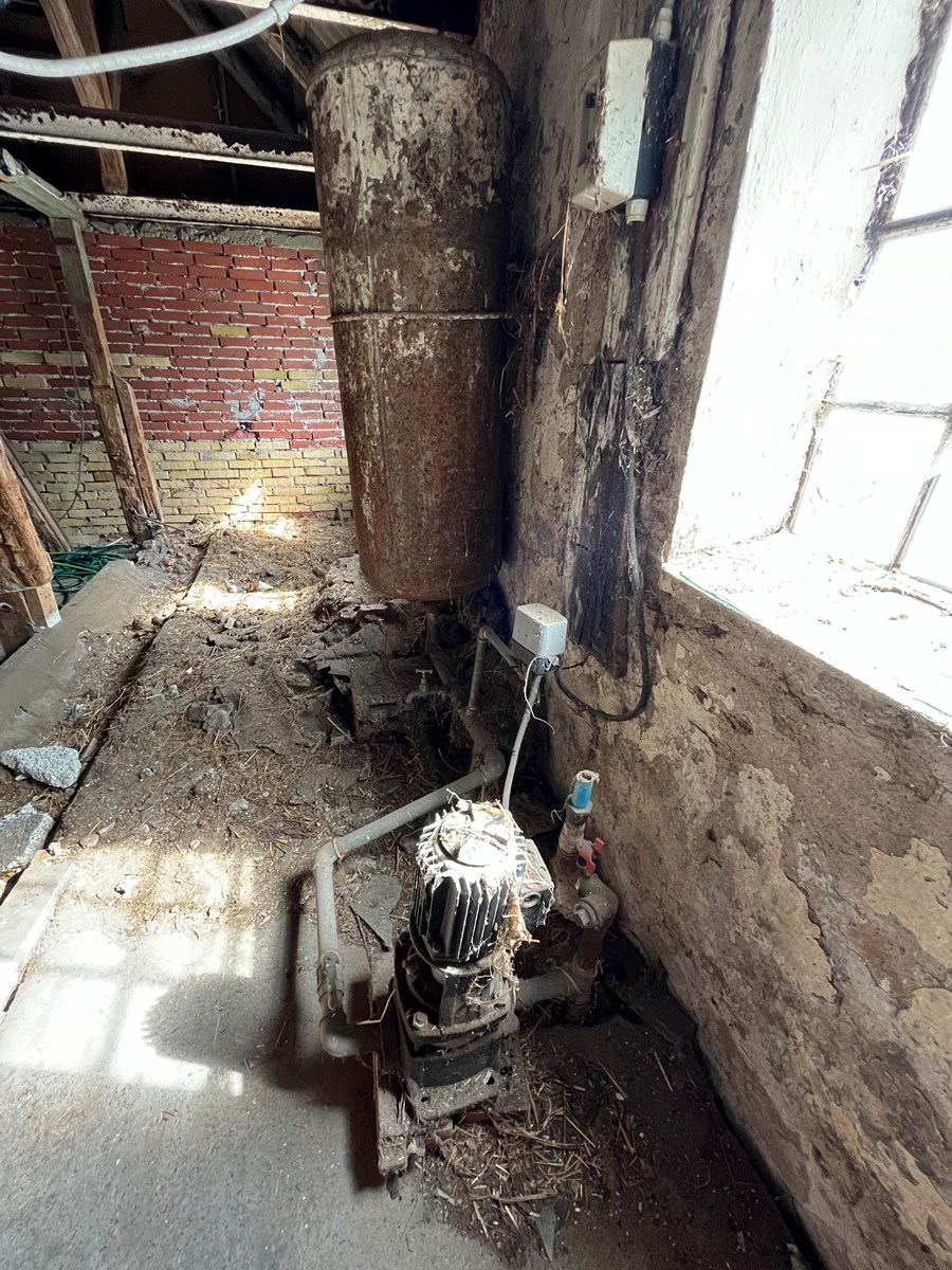

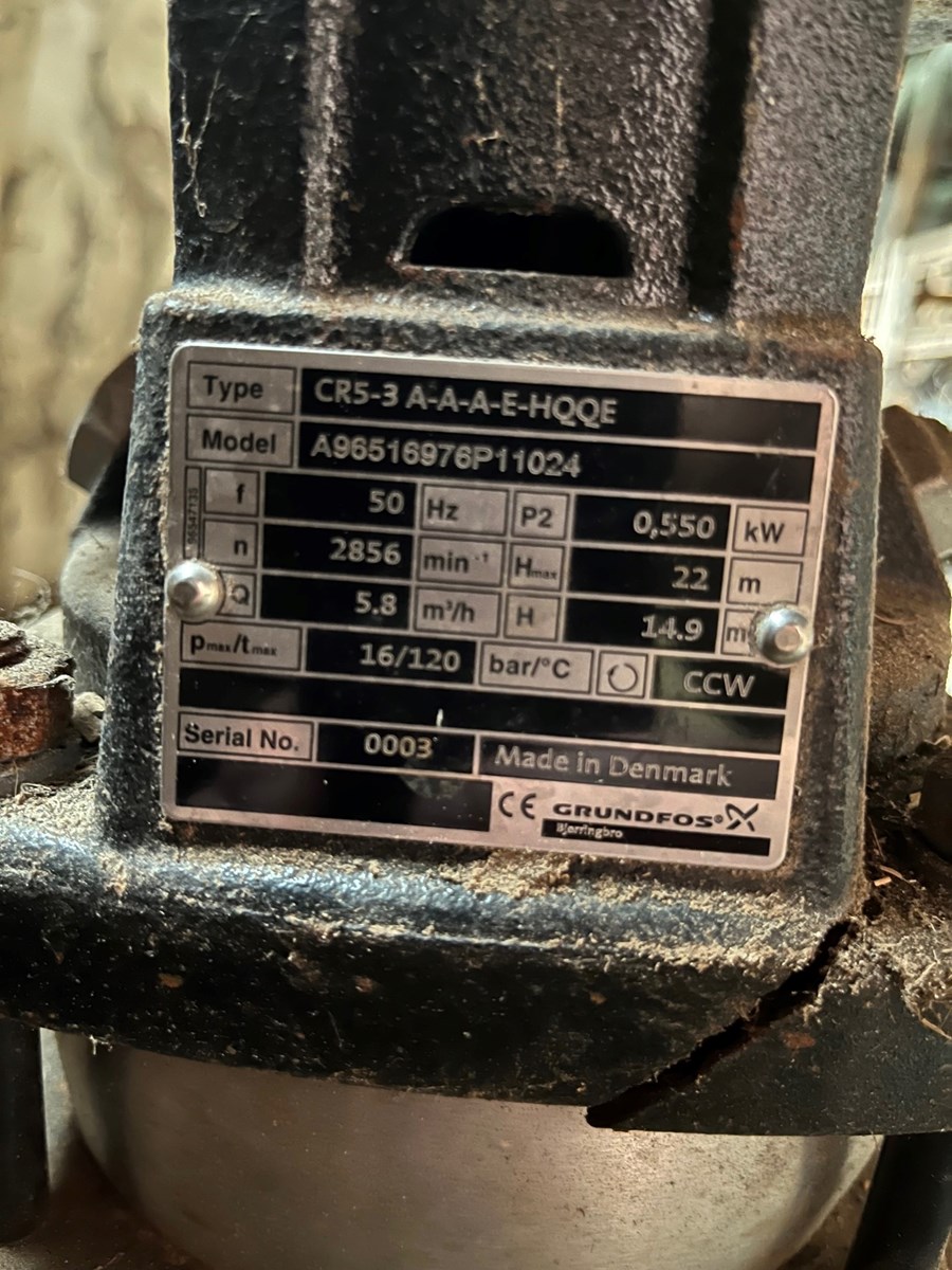

Jeg har en gammel brønd, hvor jeg har en grundfos CR5-3 pumpe, som er frostsprunget og ikke har været i brug i mange år. Her vil jeg gerne prøve at sætte en anden pumpe til.
Vil en hvilken som helst husvandværk kunne trække vand op, hvis vandspejlet er på eksempelvis 6 meter?
Jeg har tilføjet et billede af den nuværende pumpe.
