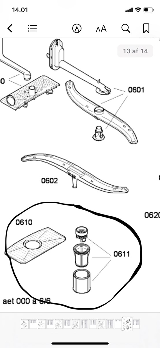

Hvordna ser pakningen ud nede omkring sien - kan der komme noget ind til pumpen udenom sien ?

@thomas_mygind, der er ingen pakning ved si - se billede vedhæftet. God ide at tjekke pumpen. Jeg vil skille den ad og rense i aften.
