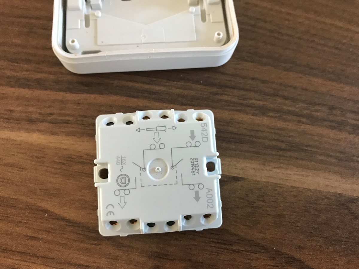

OPUS 74 AFBRYDER 2-POLET - symboler?? polite 410 4420 14-08-2022 09:29 Hej med JerJeg skal skifte afbryder, og står med en 2-polet afbryder. Se billededen skal dog kun slukke for en pol... er der en der kan hjælpe med de symboler der er på denne fætter? LK har ikke lagt datablad ud på denne her. Mange hilsnerPolite 13 svar 1 2 › » Følg tråden Annonce Annonce Annonce
S. Fabrin 19648 4400 14-08-2022 10:06 Du skal vælge at montere i hvid eller sort afbryder. Det betyder, at du f.eks. vælger at montere fasen i hvid pil ind, så vælger du at montere afgang i hvid pil ud. fase
polite Trådstarter 410 4420 14-08-2022 10:36 Tak for hurtigt svar - jeg formoder nul er i midten?Sludder kan jeg se nu.. jeg kan jo køre nul på den anden pol kontakt - så er der helt slukket.. Mange hilsnerPolite
Gregeren 5657 2830 14-08-2022 13:21 Nullen skal du jo slet ikke montere, den skal blot køre forbi... Elektronikteknikeren
polite Trådstarter 410 4420 14-08-2022 13:56 Det har du ret, det kunne jeg have gjort. Er vant til at der også er indstik til nullen.. nu bliver der også slukket for den Mange hilsnerPolite Annonce
