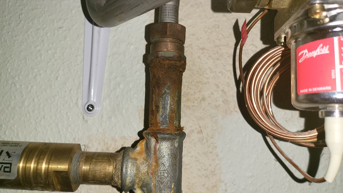

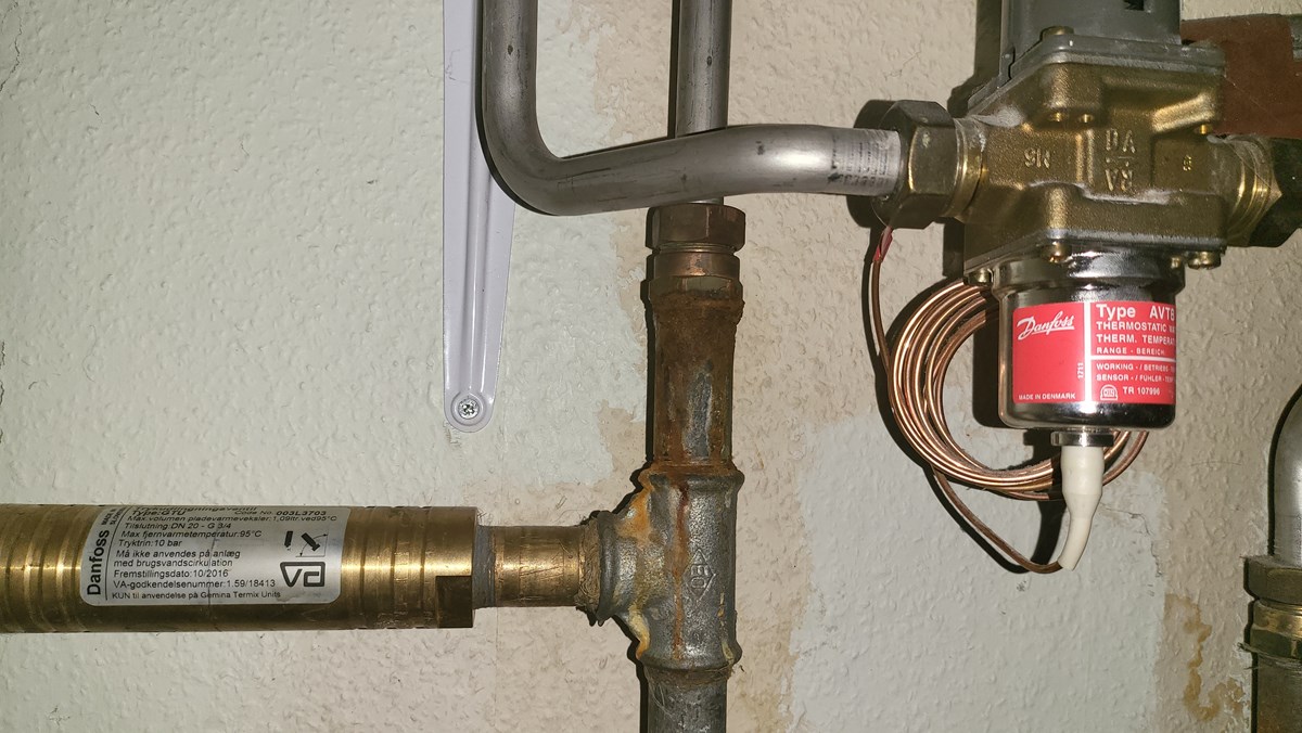

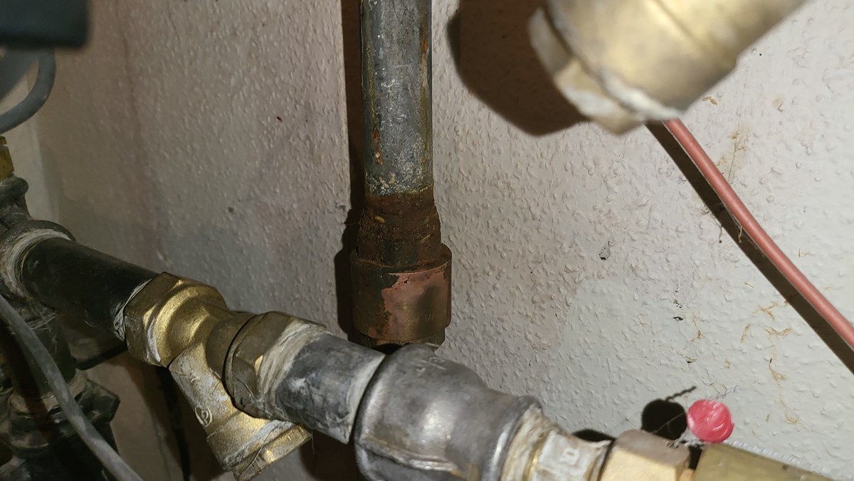

Rust på rør, pris på udskiftning.
Hej alle, i vores teknikum har vi et rør der går til varmeveksleren som har en delbrust ved begge samlinger. Er der nogle der har en ide om hvad sådan noget ca koster at skifte?
Vh Mikkel
Det skal siges forholdet stod i tilstandsrapporten fra oktober da vi overtog huset i Marts
12 svar
Det er ikke rust men snavs fra utætte samlinger. Tag en stålbørste og børst det væk og smør med olie. Misfarvningen udgør ikke noget problem så du kan i princippet pare lade det værre.
Ellers tager det en VVS`er et par timer samt 200kr i materialer at skifte.
Selvbygger med stort S.
Hvilken olie vil du anbefale? 😄
Det er ikke så vigtig hvilken type olie du bruger, motorolie, symaskine olie, endda madolie kan bruges.
 Du kan også bruge wd-40 hvis du har det, det er godt til at rense også, evt. sammen med en grydesvamp, så får du fine rør igen.

Det “rustne” stykke rør skulle meget gerne være galvaniseret, ellers vil det hurtigt tæres op. Det er brugsvand det bruges til. Er røret ikke galvanisetet, skal det skiftes.
