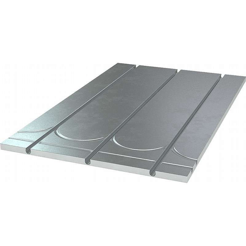

Jeg overvejer om varmefordelingsplader er løsningen, men kan slet ikke finde ud af hvad den 15 mm plade svarer til, fx 150 mm batt. Dvs. de eksisterende 100 mm Rockwoll gulvplader + 150 mm gulvvarmepladers = 250 mm. Alle er glade?

Varmefordelings plader er betegnelse for de aluminium plader der lægges ind / på sporplader og så løber slangerne i sporene i varmefordelings plader.
@Erik: Kært barn har mange/flere navne.
Varmefordelingsplader findes også incl. isolering, og i flere fabrikater.
Tror at det er dem Trådstarter taler om, som vedhæfter foto, som kom frem ved at Google "Varmefordelingsplader"

 Lige præcis, tak.
Hvor meget isolerer de? Slangerne ligger jo ovenpå. Stadig ikke nok, formoder jeg? 😥
Gulvvarmepladerne isolerer så godt som ingen ting, selv om der ses bort fra at slangerne ligger nede i pladerne.
Sagt på en anden måde, 300 mm/ 20 mm = a la 1/15 del af nødvendig isoleringstykkelse.
Vedhæftet Jackon pdf fil som siger en U-værd = 0,033.
Hvad andre fabrikat plader har af U-bærdier kender jeg ikke.
