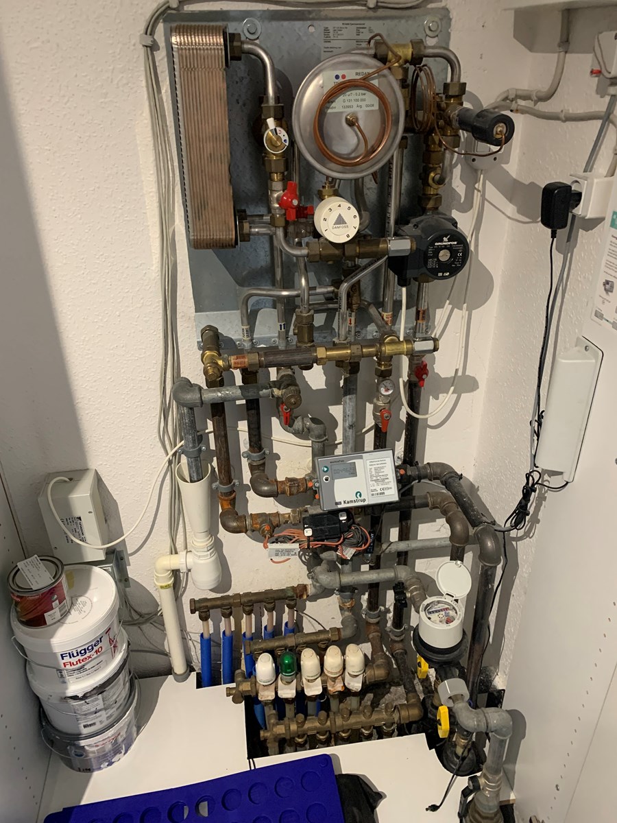

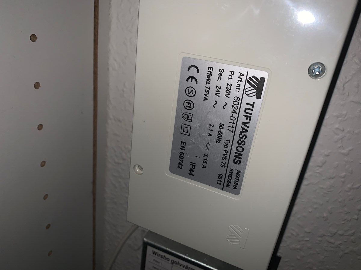

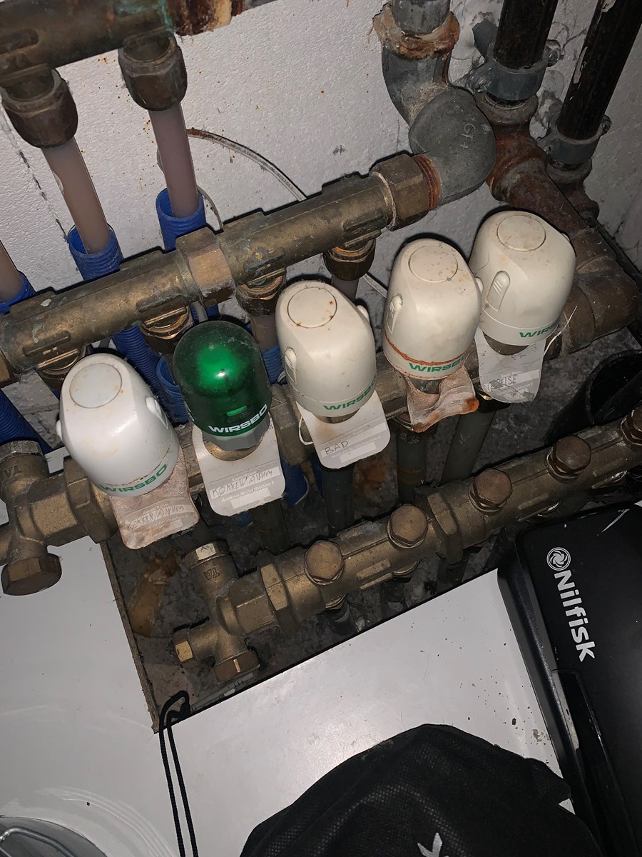

Derudover håber jeg at en VVS kyndig vil tage et hurtigt kig over de vedhæftede billeder af vores VVS installation og fortælle om der umiddelbart er noget vi skal være obs på, både generelt, men også i forbindelse med udskiftning af gulvvarme styreboks, rumtermostater og telestater (er der andet?). Jeg ved ikke så meget om gulvvarme installationer, men det kunne være noget med rørstørrelser, strømforbrug, størrelse på installation eller andet man skal have med i tankerne.

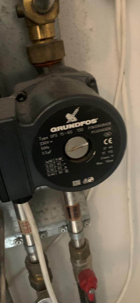

Hvis jeres Grundfoss cirkulationspunpe ikke kører, er der ikke varme i gulvet. Der ligner at der er en afbryder på pumpen. Rørene under dine 5 motorventiler bør være kolde (rumtemperatur) på denne årstid.

Gulvvarmesystemet er uden blandesløjfe. Det er helt i orden hvis der ikke er krav om højere temperatur til radiatorer.

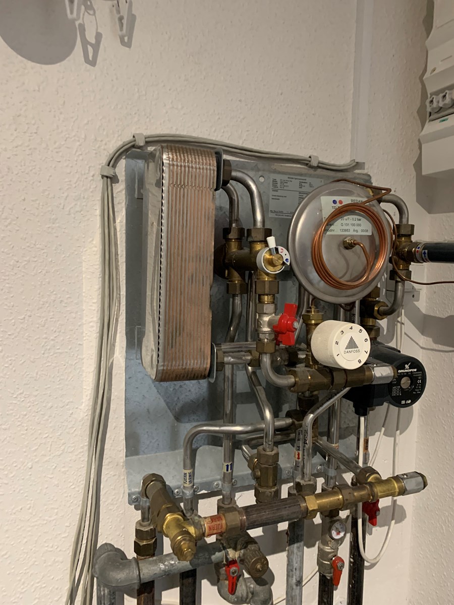

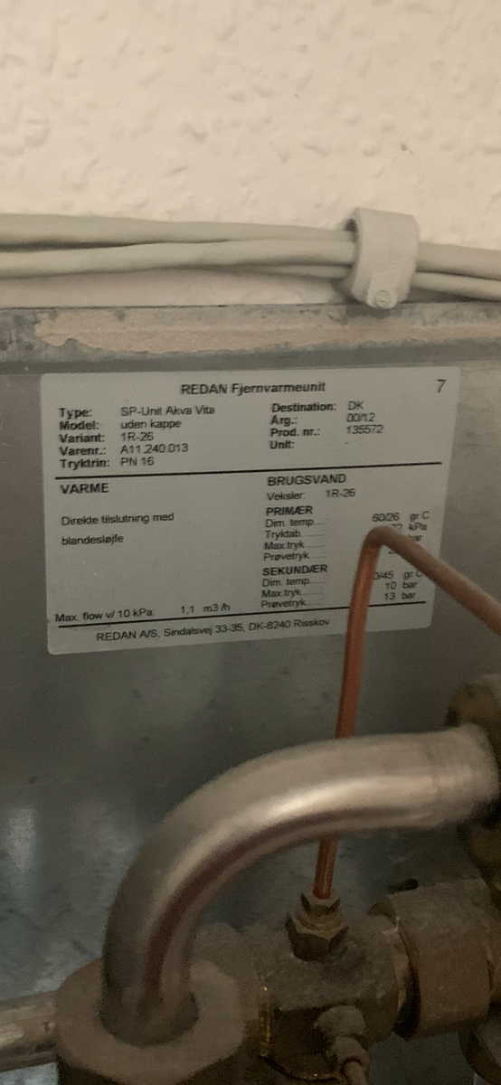

Fjernvarmeunitten har efterhånden en del år på bagen, så det er meget sansynligt at der er en ventil der hænger. Tag lige et foto af typenummeret øverst oppe på “monteringspladen”.
Hvis i absolut vil have tændt for gulvvarmen, så prøv at skrue ned for temperaturen, sikkert på den grå Danfoss ventil i unitten. Vandet gulvvarmen bør lige nu max. være ca. 30o.

Jeg har vedhæftet billede af både cirkulationspumpen (type UPS 15-60 130) og selve fjernvarme unit’en (Type SP-unit Akva Vita variant 1R-25)

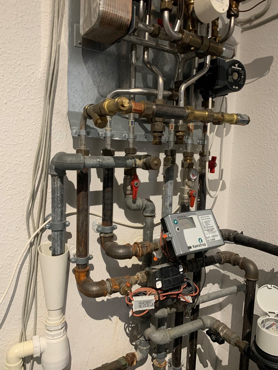

Returtemperaturen fra gulvvarmen må du kunne aflæse på termometret lidt til venstre, og lidt under cirkulationspumpen. Jeg kan ikke finde et termometer på fremløbsrøret (røret med cirkulationspumpen), men der burde være et termometer.
Jeg har ikke kunnet finde en manual på fjernvarmeunitten, men det må være et direkte anlæg med blandesløjfe. Tallene på Danfoss returtermostaten svarer nogenlunde til: 1=10o, 2=20o, 3=40o.

Du har 5 motorventiler. Den type du har, kan kun være helt åben eller helt lukket. Hvis en temperaturføler i et rum er lavere end den indstillede temperatur på rumføleren, lukker ventilen op. Hvis der fx er 24 grader i rummet og termostaten står på 22 grader, vil ventilen være lukket. Det vil den selvfølgelig også være hvis du skruer ned til 16 grader. Der vil om sommeren ikke være nogen forskel overhovedet. For at minimere risikoen for at en ventil sætter sig fast i løbet af sommeren, åbner og lukker den i kort tid, mindst en gang hver 24 timer.

Min sløjfetemperatur er styret af en Danfos RAVK temostat. Dn er mærket 25-65 grader med en skala fra 1 til 5. Den står altid på ca. 1,5. Det svarer til lidt over 30 grader.

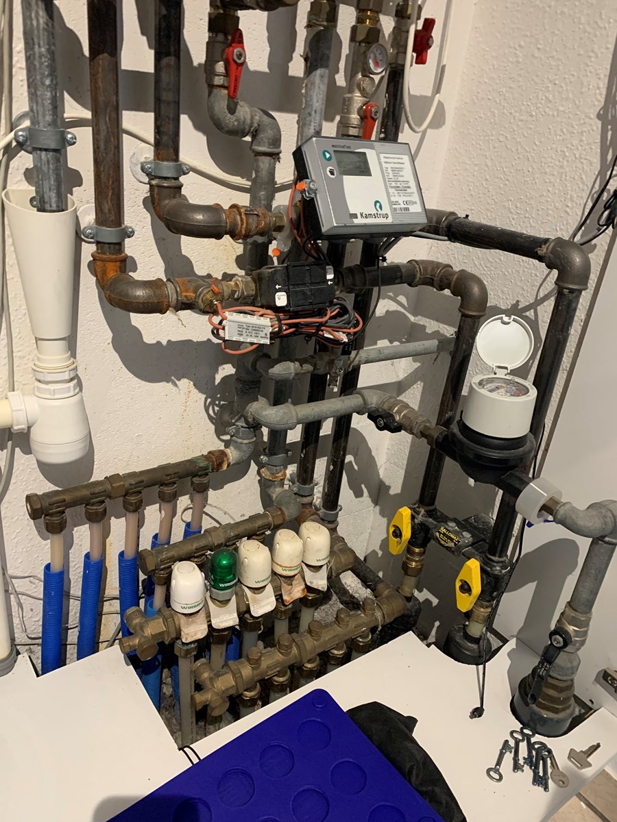

Jeg har forhørt mig lidt og kan forstå at ventilkuglen fra telestaterne (motorventilerne?) kan sidde fast og dette kan tjekkes ved at skrue helt op for gulvvarmen og se om telestaterne rykker sig. Hvor længe skal der gå før man burde kunne se dette? Og hvad kigger jeg efter, på telestaterne? Jeg kan se i den grønne telestat at der er en fjeder, skal den bevæge sig for at jeg ved at telestaten åbner og lukker?
Desuden ser det ud til at en af telestaterne sidder lidt skævt på eller ikke sidder helt på, kan dette være et problem? Er de nemme at afmontere og påmontere igen og vil der komme vand ud hvis jeg tager dem af?
Hvad kan jeg smøre sådan en ventilkugle med, for at afhjælpe at den sidder fast igen?
5439 7000
Du kan roligt pille en telestat af. Der kommer ikke vand. Under telestaterne sidder der en ventilstift. Prøv at trykke ned på den. Når du slipper, skal den selv komme op.
Prøv at føle på slangerne under telestaterne, om der er væsentlig forskel på temperaturen i slangerne.

Hvis der er et rum, der er varmere end de andre, er det nok ventilen har sat sig i åben stilling. Når vi kommer ned på dagtemperaturer på under 12-15 grader i nogle dage, og der er et rum, der er koldere end de andre, er det nok fordi en ventil ikke kan åbne. Det vil ikke ske i alle rum på samme tid. Jeg synes ikke at du skal skille noget af, medmindre du er helt sikker på hvad du gør.

De grå telestater har en synlig ring i toppen. Når de åbner hæver denne sig og du kan tydelig se en farvet ring. Dersker absolut intet ved at tage telestater af. Enten trykker du på de 2 knopper på siden og trækker telestat op eller også er der en ring i bunden der skal drejes lidt.
