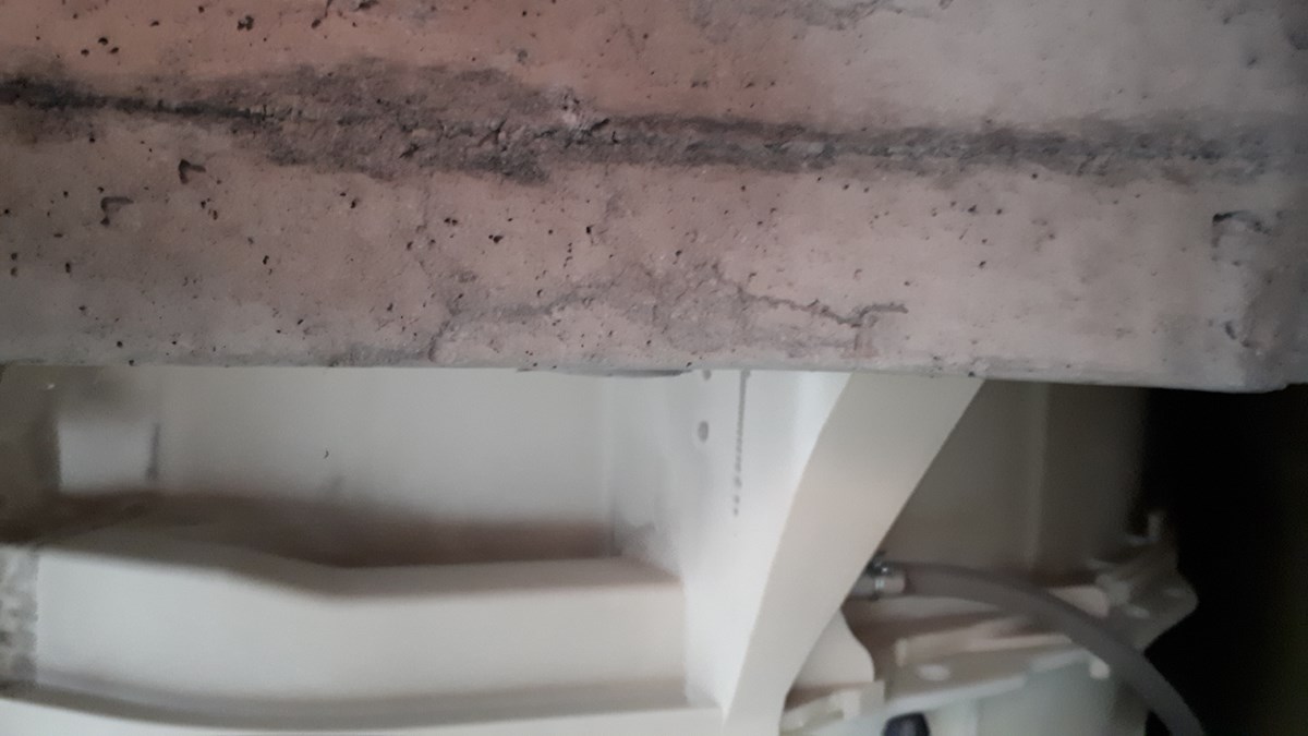

Hej Elmand
Den tynde slange udgår fra en studs, som måske er trykkammeret. Sidstnævnte er indbygget i karret (se på fotoet, under den lidt rødlige betonvægt, den aflange firkant..... Studs og slange ses yderst til højre), Det er temmeligt sammenbygget, og nu er spørgsmålet, om den aflange firkant er trykkammeret.
Der er meget trangt, men jeg skulle nok kunne få den tynde, klare og helt rene slange af. Derpå kunne jeg prøve at rense, via studsen, med et stykke ståltråd. Men  jeg kommer til at ødelægge noget, som jeg ikke engang kan se.

Hej Elmand
Jeg har måttet lade sagen hvile et stykke tid, men er nu klar igen, men jeg har dog lige et spørgsmål.
Hvis jeg afmonterer den tynde slange og prøver at rense ind i trykkammeret med et stykke ståltråd sådan, som jeg tidligere skrev, kan jeg så komme til at ødelægge noget mekanik/elektronik derinde?
Jeg afventer lige dit svar, inden jeg går i gang.
